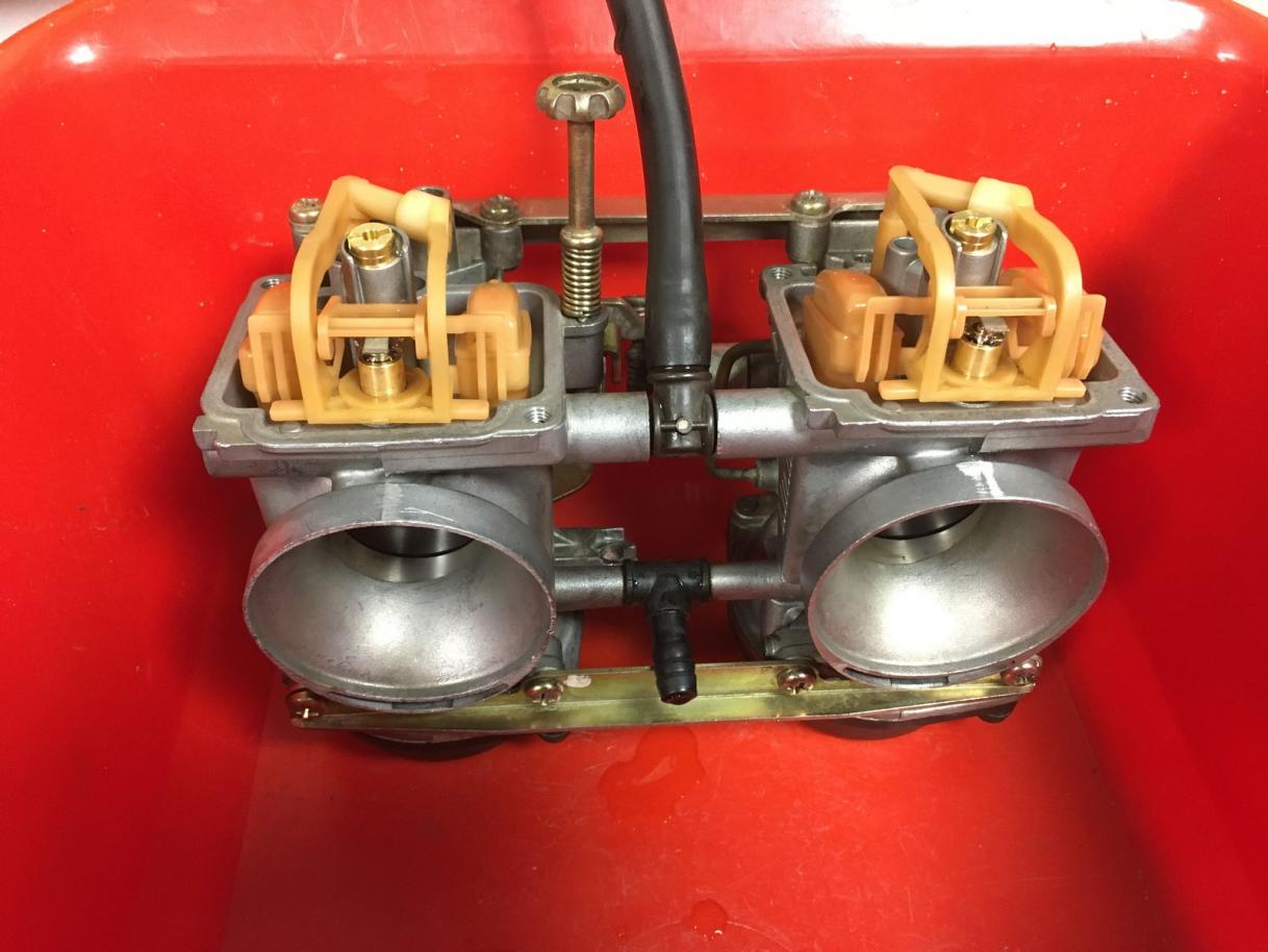

So hallo nochmal, habe den Vergaser ausgebaut, säubern lassen, und alles wieder verbaut, anfangs lief sie auch super. Nun habe ich das Problem das sie ausgegangen ist und nicht wieder angeht. gsmattis hat recht, ich bin fast Ende des dritten Lehrjahres und habe noch nichts über den Vergaser gelernt, da wird auch nichts mehr kommen. Tut mir leid berndy, ich habe mich falsch ausgedrückt, ich habe zwar das Wissen über den Motor usw. aber leider nicht über vergaser. Bin grad so ein wenig dabei mir das selber an zueignen.
Achso und komme aus Schwedt, falls jmd. das kennt haha

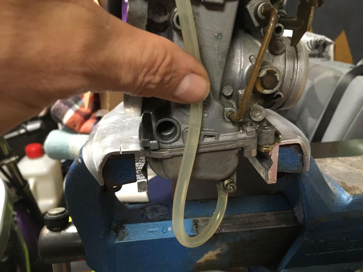

Bin jetzt in der Garage und hab gesehen das Speit ausläuft, der Sprit ist übern den vergaser in das luftfiltergehäuse gelaufen, und ein Schlauch ist kaputt, den muss ich ersetzen.
Clinaa11 ist offline   Mit Zitat antworten
Alt 23.04.2021, 10:51:02   #17
Beiträge: 3.413
Wenn du schon eine Spritpfütze hast, unter keinen Umständen den Motor starten!!! Die Wahrscheinlichkeit ist groß, daß auch Sprit ins Motoröl gelaufen ist, und über den Effekt von verdünntem Öl wird man in deinem Ausbildungsgang hoffentlich noch unterrichtet...
Ergo hast du auf jeden Fall den Vergaser als Baustelle. Wenn du da selbst nicht weiterweißt, schreib hier im Forum klassikfon an, der bietet zu einem sehr guten Kurs Vergaserreinigung und -revision an.

Reinigen reicht oft nicht. Man muss auch gucken, dass alle Düsen und Kanäle frei sind und die Schwimmernadelventile richtig funktionieren. D.h. selbst mal gucken.
Zu deinem letzten Post: Das kann nur passieren, wenn der Benzinhahn defekt ist oder auf PRI steht und die Schwimmernadelventile nicht richtig schließen.
An deiner Stelle würde ich jetzt doch mal selbst die Vergaser revidieren.
Einen kaputten Schlauch sollte man doch erkennen, wenn man den draufschiebt.

Den Schlauch hab ich ersetzt, der ist gestern in die Kette geraten, dadurch ist der kaputt gegangen. Hab das erst heute gesehen als der Sprit ausgelaufen ist.
Dann habe ich den vergaser ausgebaut, komplett zerlegt, alle Düsen überprüft, und beide leerlaufdüsen waren tatsächlich verstopft, hab beide frei gemacht, alles wieder verbaut und wollte nun den Motor starten. Ging nicht. Also hab ich die zündfunkem überprüft, eine Kerze ist kaputt. Die habe ich bestellt und kommt morgen. Kann es wirklich sein das der Motor nicht starten kann wenn ein Zylinder kein Funke bekommt?

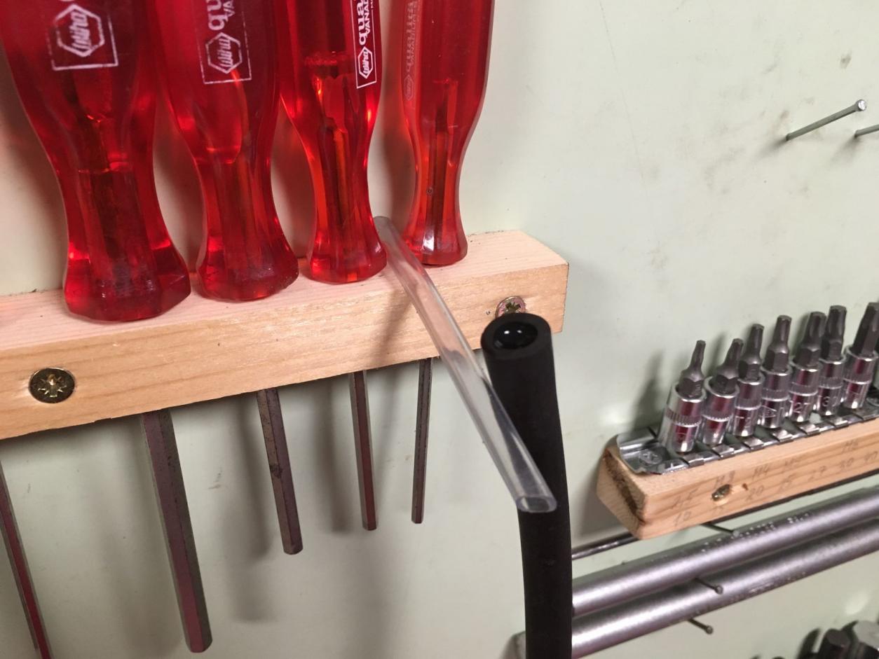

Wie hast Du s gemacht ?
Wenn ich das prüfe sieht das so aus:
Hits:	1944
Größe:	102,2 KB
ID:	30306Klicke auf die Grafik für eine größere Ansicht
Hits:	1972
Größe:	101,9 KB
Vergaser auf dem Kopf stehend in eine Wanne stellen, Zulaufschlauch mit Wasser füllen und wenn am nächsten Tag der Schlauch immer noch bis oben voll ist, dann ist das Ventil wohl dicht.
(Ich gehe davon aus, dass der Auftrieb größer ist als die Gewichtskraft der Plastikschwimmer, also im Betrieb da mehr Schließdruck drauf ist.)
Hits:	1889
Größe:	103,1 KB
Man kann sich nur nicht darauf verlassen, dass das Ventil auch im ruhenden Zustand zuverlässig schließt. Bei dem Versuchsaufbau sind mir regelmäßig Vergaser übergelaufen, die am Moped einwandfrei funktionieren.
Vermutlich mag das Schwimmerventil nur bei artgerechten Vibrationen ordnungsgemäß arbeiten.
