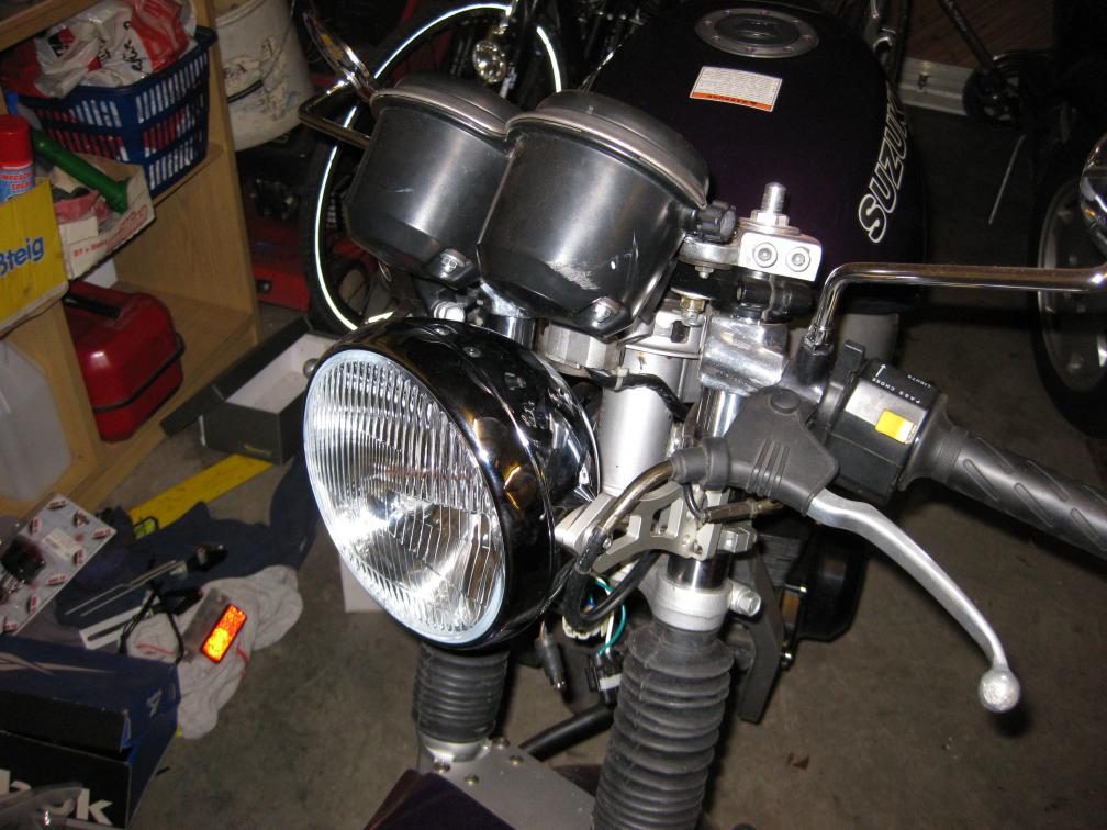

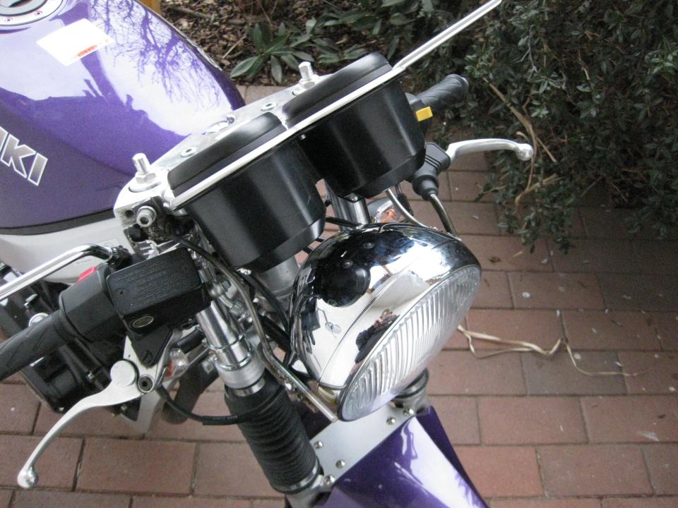

Ich würde die Faltenbälge noch etwas kürzen, die sehen IMHO ganz schön gequetscht aus. Zu einem Café-Racer passt das ganz gut, finde ich. Muss nur der Rest noch entsprechend werden
Alt 25.01.2012, 15:57:40   #52
Brian
Benutzerbild von Brian
Registriert seit: 01.11.2010
Beiträge: 92
Kilometer: 22500
Ja die sind leider wirklich etwas lang.
Will sie aber nicht unbedingt kürzen da sie oben und unten so nen guten Abschluss haben und mit einer Schlauchklemme gut befestigt werden können. Ist ziemlich schwer passende zu finden.
Ich hoff das der Rest noch was wird.

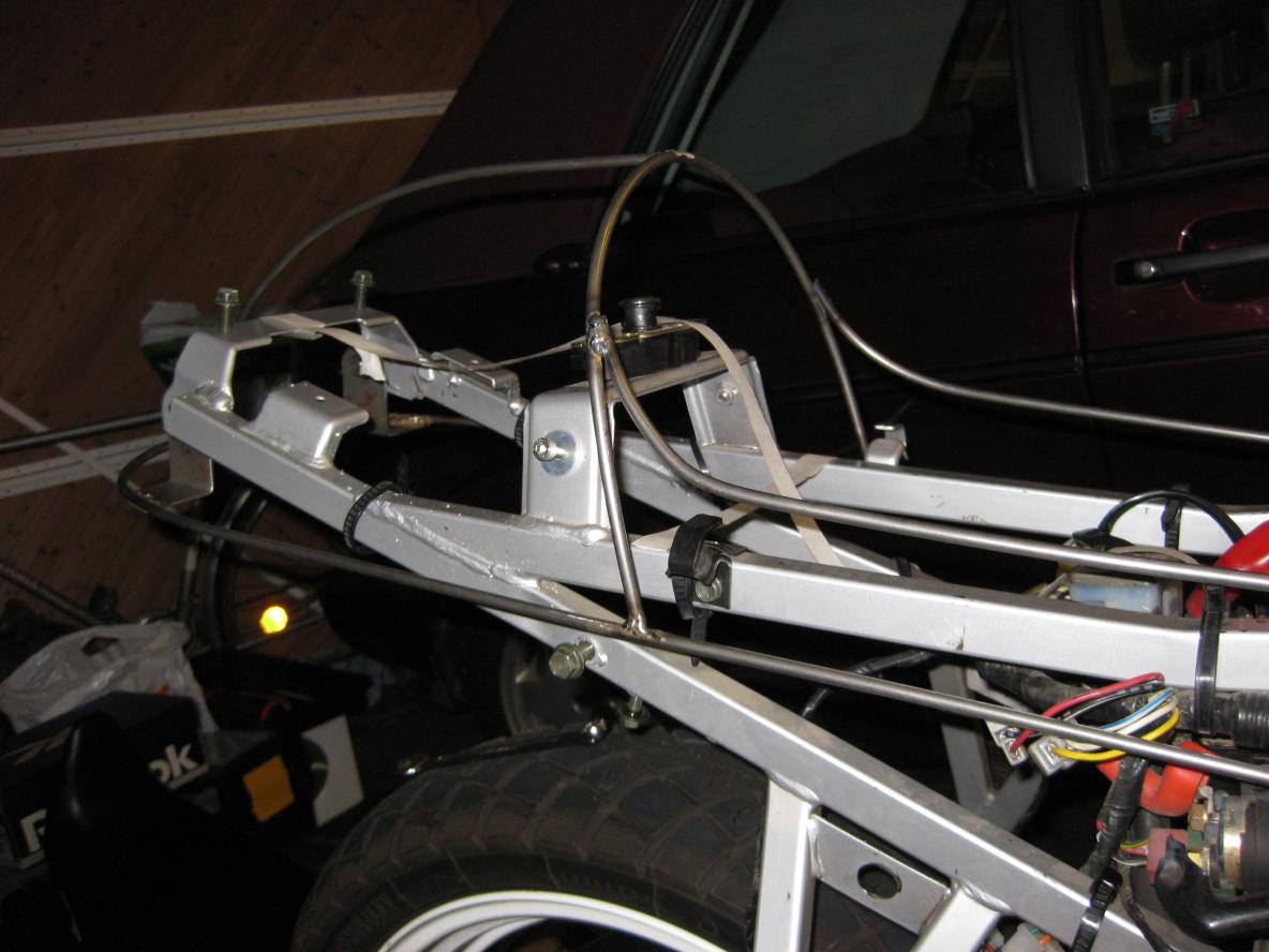

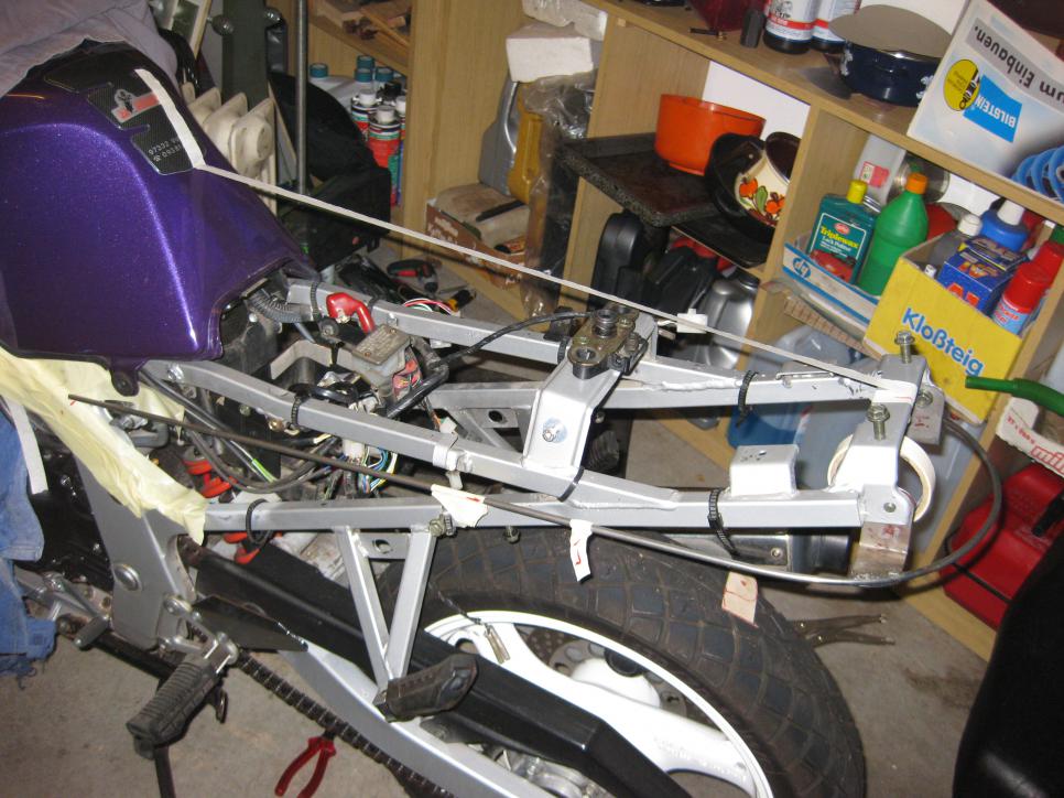

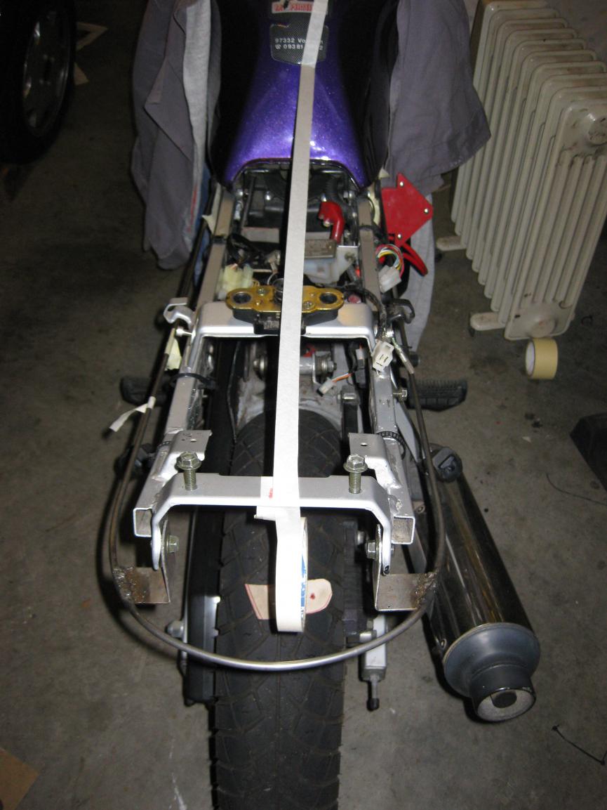

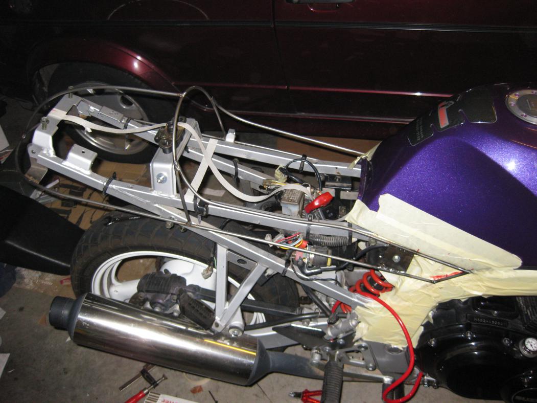

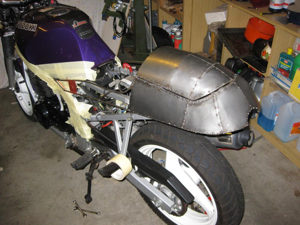

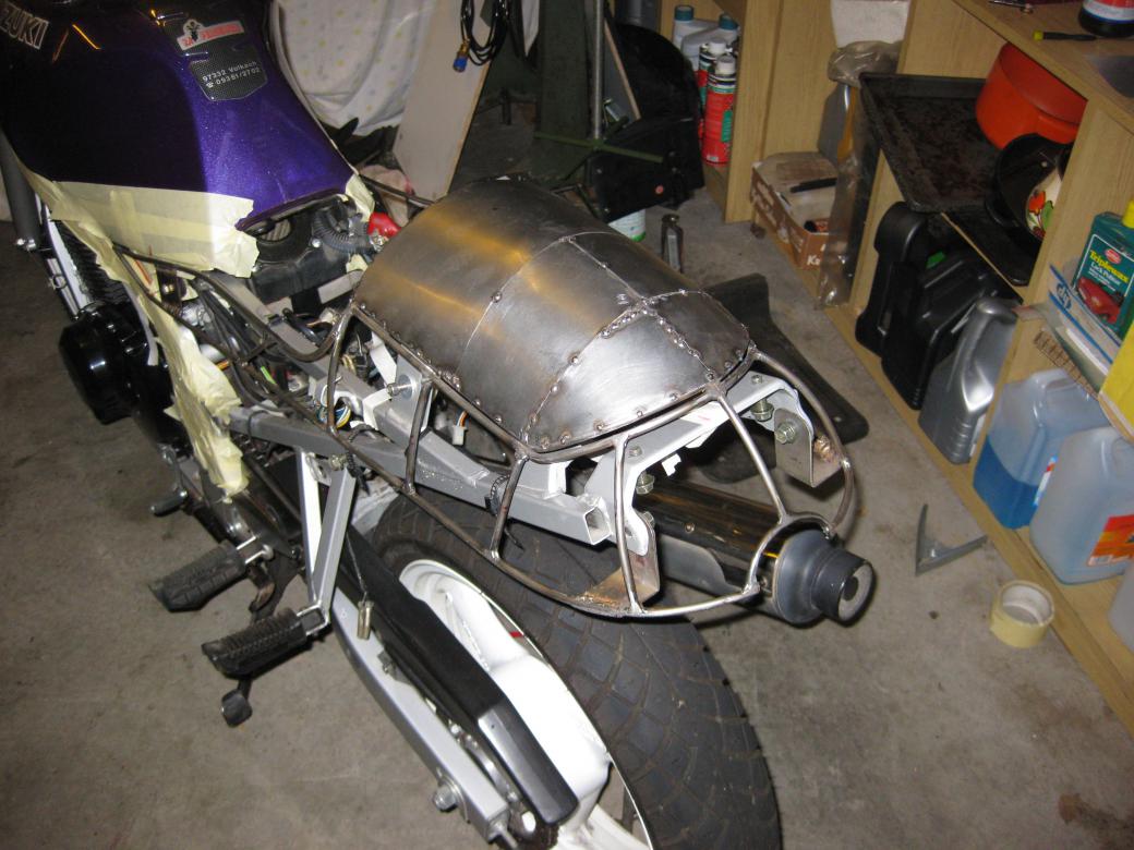

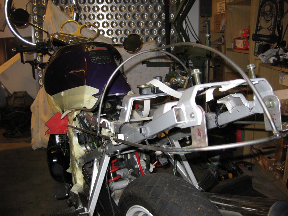

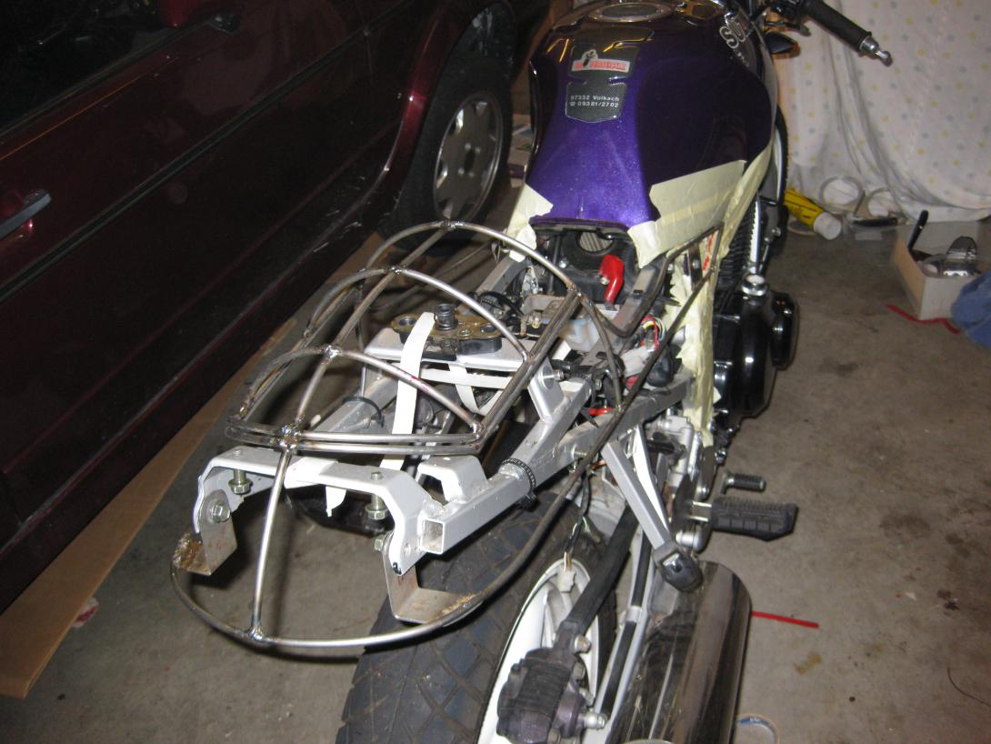

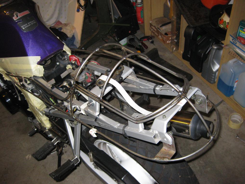

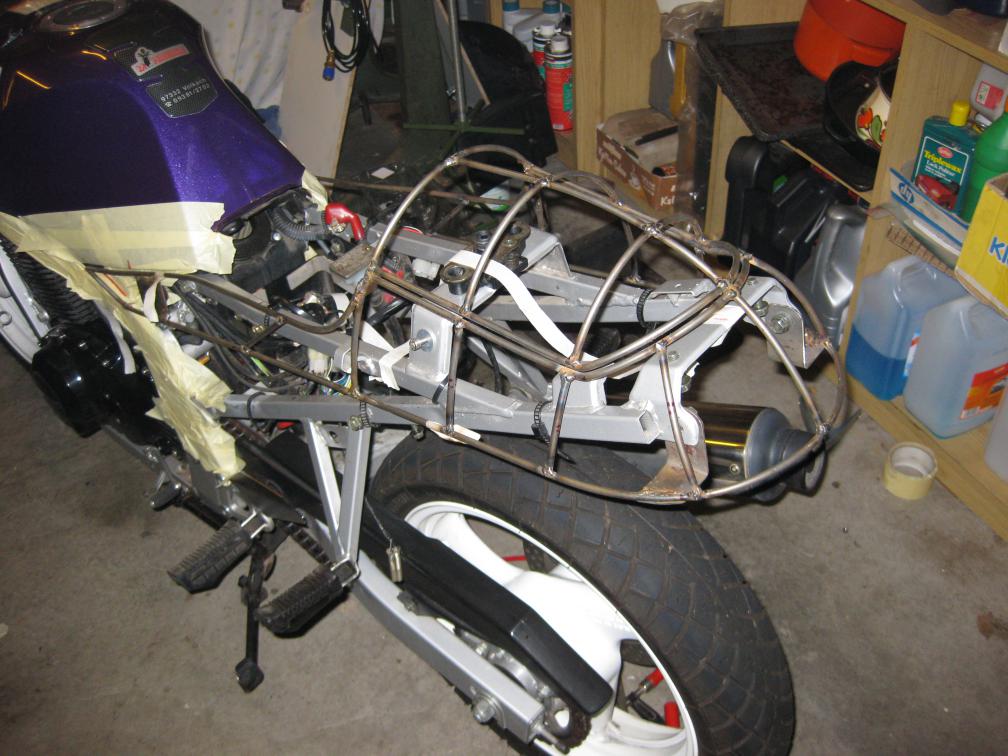

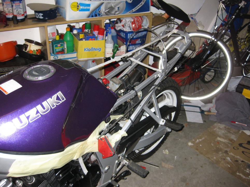

So heute ging es endlich weiter.
Blech besorgt, Rundstahl besorgt und angefangen.
Erstmal das Grundgerüst aufgebaut, bin noch nicht ganz zufrieden vielleicht wird das ganze noch etwas flacher mal sehen, der Sozius muss ja auch noch unter den Höcker. Und Ganz fertig ist es ja auch noch nicht.
Schonmal ein guter Anfang morgen gehts dann weiter.
LG Brian

Alt 16.02.2012, 22:16:45   #54
Marsl
Benutzerbild von Marsl
Registriert seit: 03.08.2011
Ort: 34270 Schauenburg
Beiträge: 193
Kilometer: 48354
Ganz schön Arbeit die du da reinsteckst ( teures Lehrgeld )
Aber so diese Art Moped wäre für mich nichts weil ich glaube das du wegen der Sitzposition in Bezug auf den Lenker nach ner halben Stunde Rücken haben wirst bin mal gespannt wenn es fertig ist
Alt 17.02.2012, 08:58:44   #55
Brian
Beiträge: 92
Kilometer: 22500
Naja die Sitzposition ist echt etwas extrem, mal schaun was das wird! Sollte mir vielleicht ein Dauerabo bei einer Masseurin zu legen.
So teuer ist der Spaß gar nicht hat mich bis etz 30 € für das Material gekostet, das sind 12 m Rundstahl und eine Platte 0,75er Karosserieblech so ungefähr 1,50 auf 2,00 m.
LG Brian

Alt 17.02.2012, 09:01:44   #56

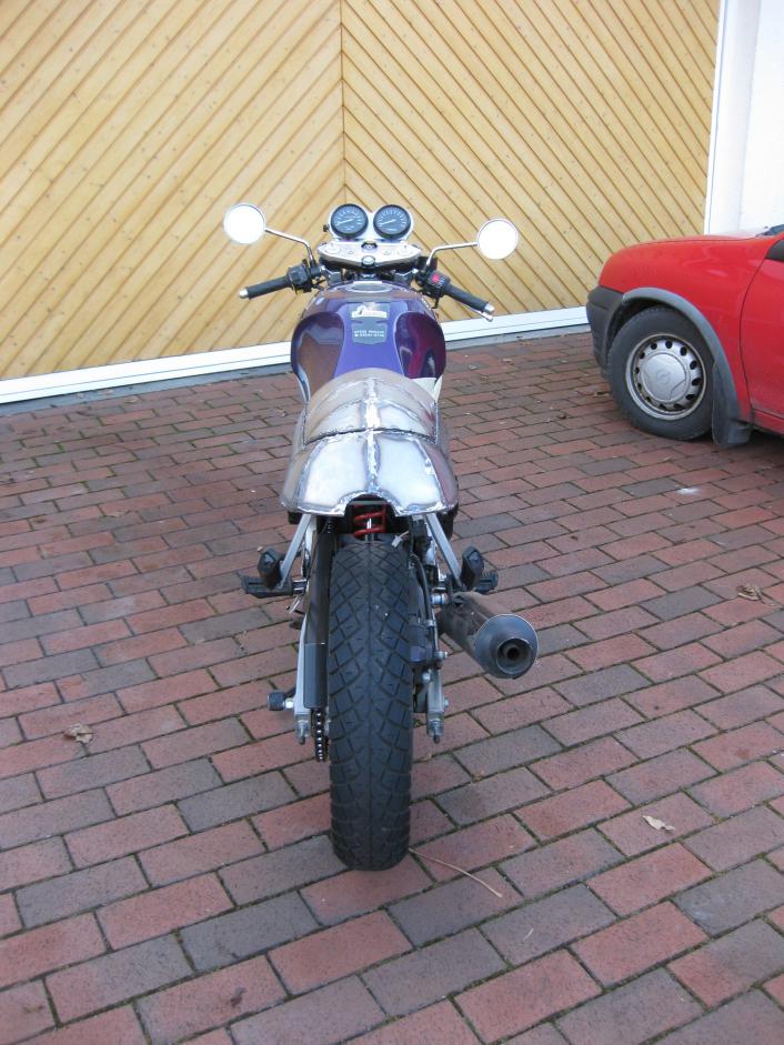

Ich finde den Ansatz schon mal nicht schlecht, nur drengt sich mir der Eindruck auf, das die Abmessungen etwas zu gruß geraten sind, das Heck wirkt auf den Bildern irgendwie riesig.
Alt 17.02.2012, 09:17:52   #57
Brian
Beiträge: 92
Kilometer: 22500

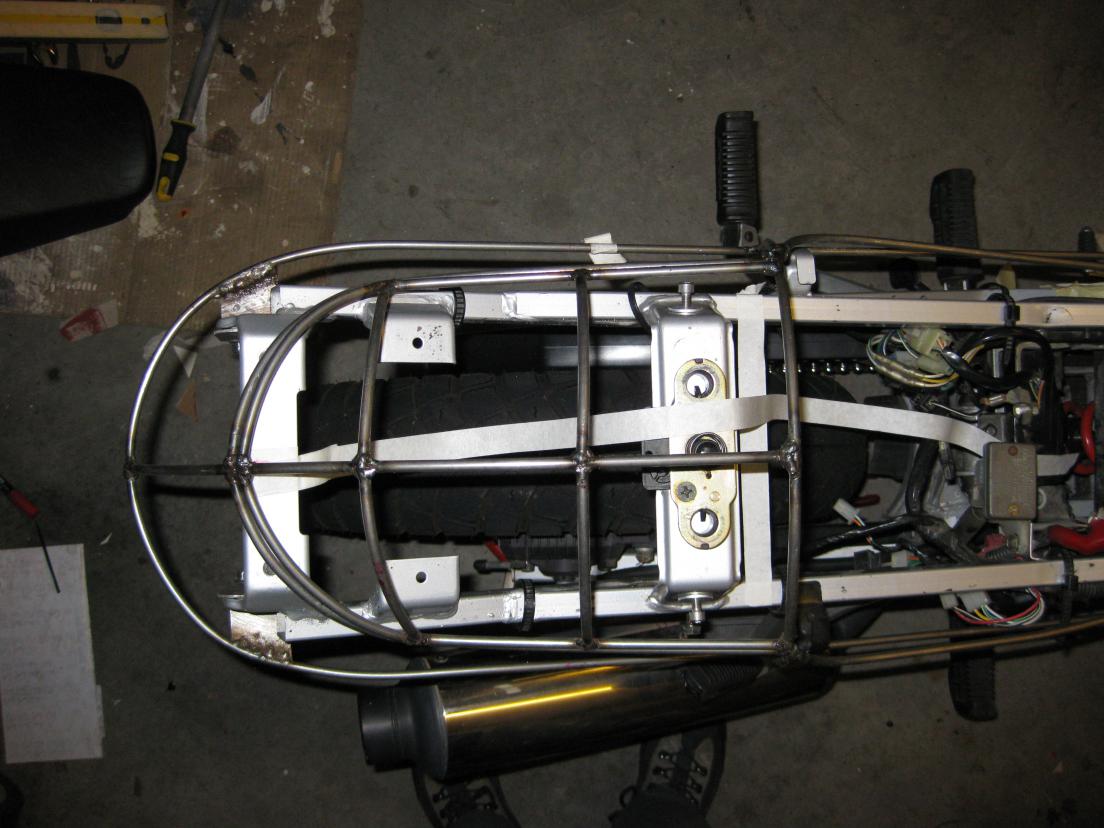

Das stimmt auf den Bildern ist er auch noch etwas zu hoch, hab das ganze noch etwas abgesenkt. Aber das ganze wird allgemein größer als ein normaler Höcker für ein Solo Moped, weil der Soziussitz noch drunter muss.

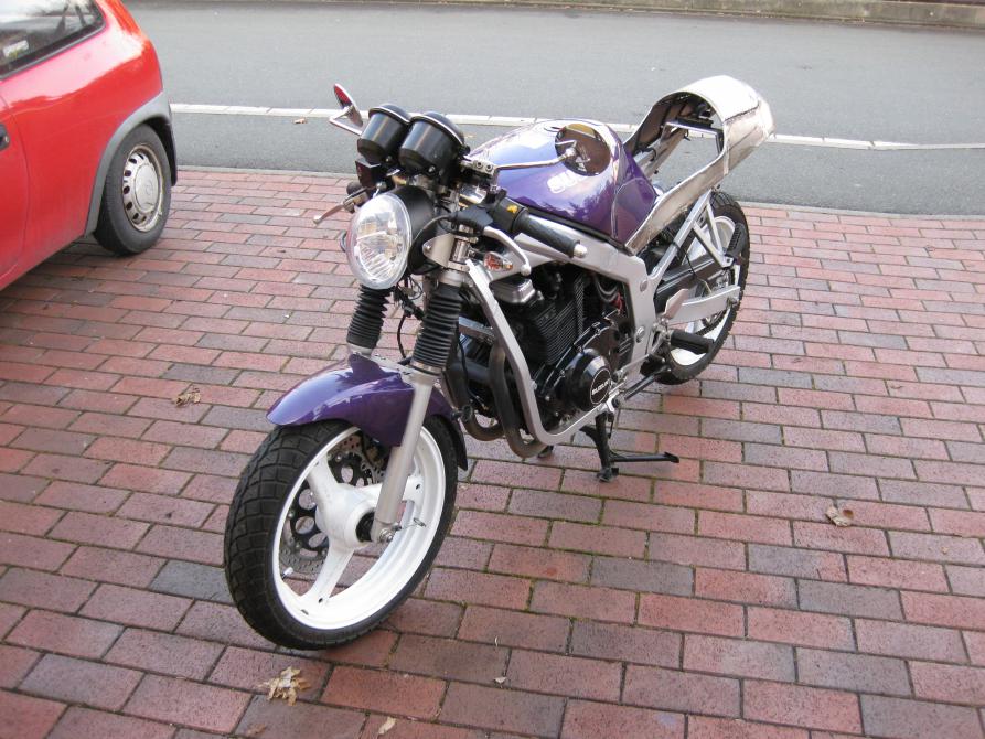

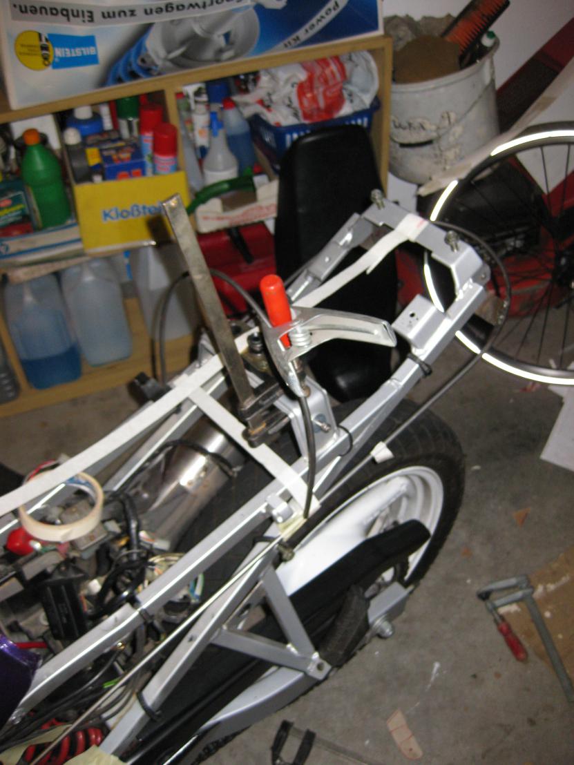

Anbei nochmal ein paar Bilder von gestern.

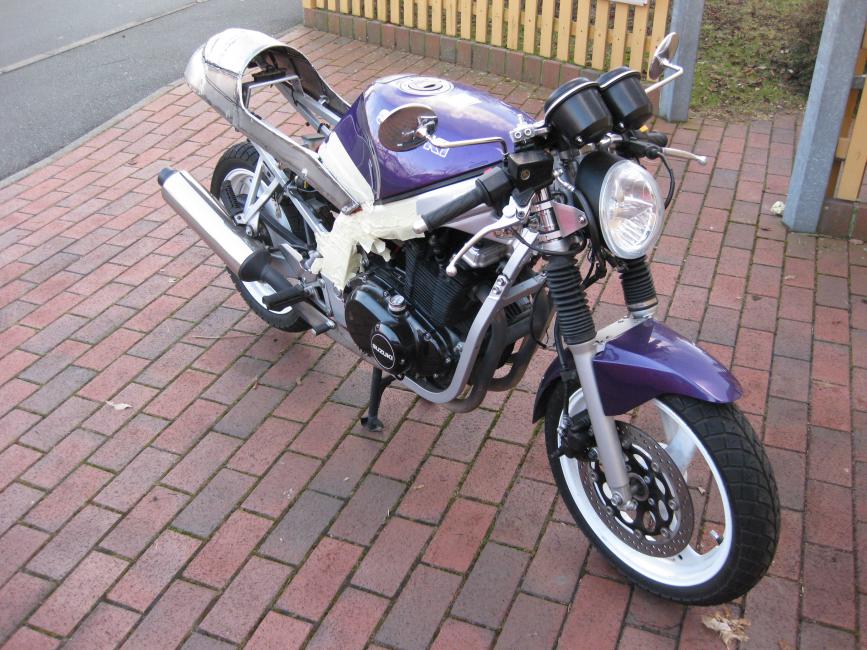

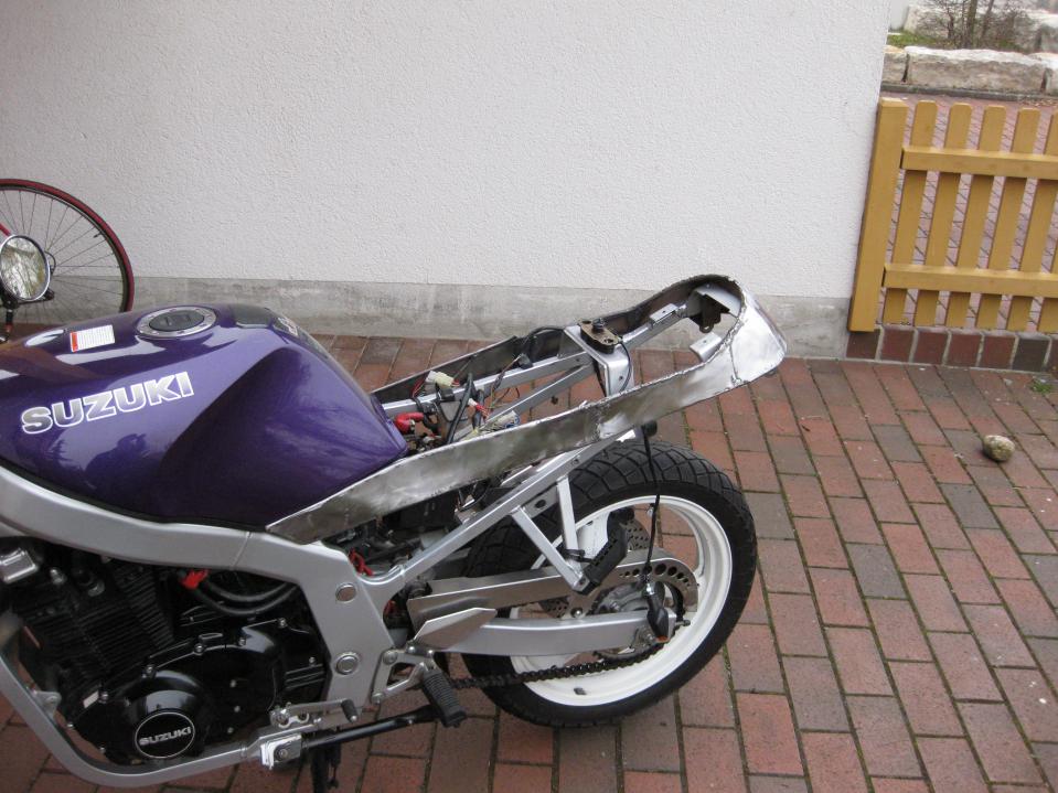

Alt 17.02.2012, 15:42:48   #58
mach das ganze mal ca 10 cm kürzer, dann passt es besser. Meine Meinung.
Ansonsten geiler Aufwand.
Alt 18.02.2012, 19:45:43   #59
Brian
Beiträge: 92
Kilometer: 22500

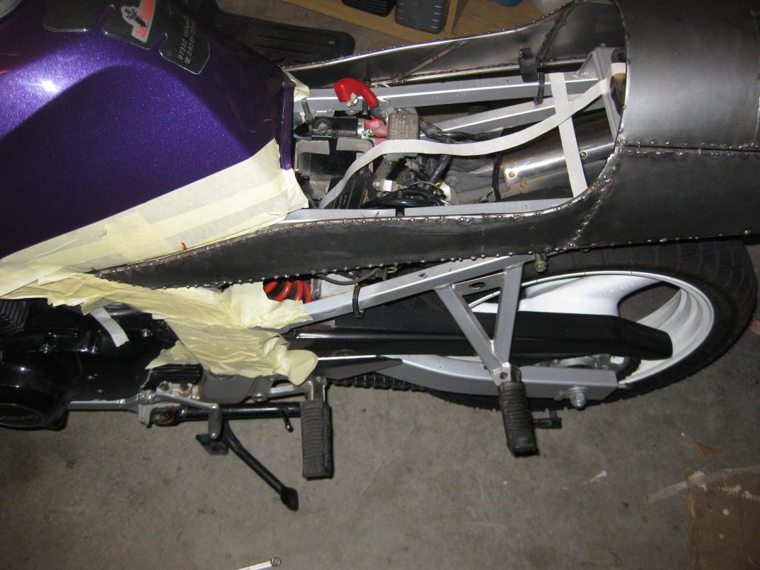

Haste recht Jim kürzer wär schöner! Beim nächsten Umbau, jetzt brauch ich den zweiten Sitzplatz.

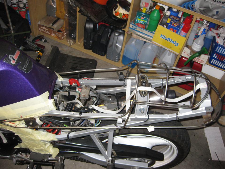

So ging wieder ein wenig voran. Die abdeckung für den Sozius und ein paar Versteifungen sind jetzt an ihrem Platz.
LG Brian

Alt 18.02.2012, 20:23:49   #60
Ich find es sehr schön wie und was du da machst, aber ohne dir zu nahe zu treten, brauchst du diesen Riesen Sitzplatz da vorne?
Da können ja zwei schmale Leute sitzen.
Ich könnte mir vorstellen, das du vorne noch was näher an denTank kannst, und dann hinten die letzten 10 cm abschneiden kannst.
So kannste auch zu zweit fahren.

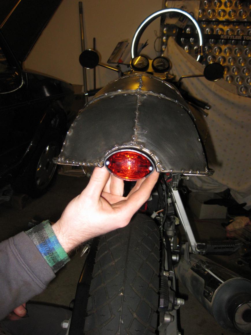

Alt 22.02.2012, 23:07:50   #62
Brian
Beiträge: 92
Kilometer: 22500

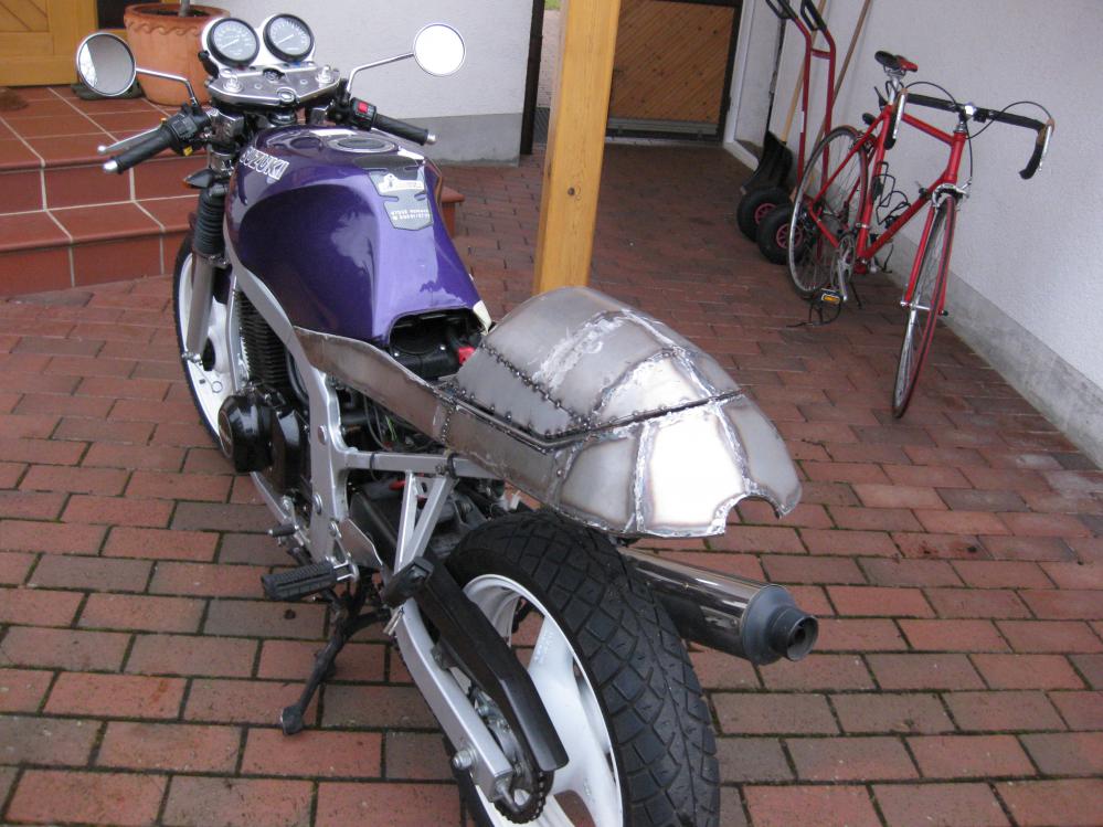

Hey Goose hab des ganze mal ausprobiert mit dem Sitzplatz, ist relativ groß ungefähr so groß wie bei der originalen Sitzbank.
Glaub schon das man den Platz braucht, weil man relativ weit nach vorn gebeugt sitzt und deswegen etwas weiter nach hinten rutscht. Ist zwar wirklich etwas viel aber in der Praxis sollte es hinhauen glaube ich.
Das Heck ist soweit vorn wies nur geht also in der vorhandenen Form, ohne dabei den Heckrahmen verändern zu müssen.
Ist allerdings wirklich etwas groß geraten, aber dadurch musste ich nix am Rahmen verändern.
Mal sehen ob ich am Ende noch zufrieden bin.

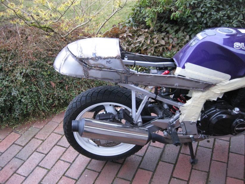

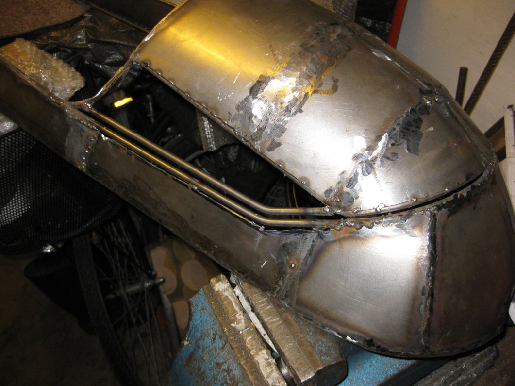

So und in den letzten Tagen hat sich wieder ein wenig was getan die Unterkonstruktion ist fertig geschweißt und das Blech ist auch fast fertig drüber gelegt. Die Aussparung für das Rücklicht hat auch schon ihren Platz gefunden. Unten nochmal ein paar Bilder dazu.
Wenn das Heck dann soweit fertig ist, schieb ich das Moped mal raus und mache ein paar Fotos in der Komplettansicht, damit man mal einen Eindruck vom Erscheinungsbild bekommt.
Jetzt fehlen nur noch ein paar "Kästen" für Batterie und Elektrik. Das ganze soll dann unter der Sitzbank seinen Platz finden.
Dann ist nach allem "nur" noch die Frage über den Lack zu klären. Da bin ich noch nicht weiter gekommen.
Lg Brian
P.S. Das hat echt was vom 600er Heck.

Mal ne kleine Frage zum Gewicht des ganzen.
Wie dick ist denn das Blech?
Wie sieht das mit eintagen aus bei so einem Heck?
ChainCam 808 Test mit GS 500E
Alt 22.02.2012, 23:22:41   #64
Brian
Beiträge: 92
Kilometer: 22500
Der Spaß ist um einiges schwerer als das Original, das liegt aber vorallem am Unterbau. Bei meinem nächsten Umbau habe ich vor das ganze ohne das Gerüst zu bauen, dann sollte der Spaß um einiges leichter sein.
Für die Verkleidung verwende ich 0,75er Karosserieblech und 1 mm für die Batteriebox.
Und die Eintragung naja sagen wir so, noch sagt mein Tüver:
"So lang keine spitzen Ecken dran sind und alles sitzt und nicht locker ist nimmt er es ab."
Also sollte des ganze klar gehen, mehr weis ich aber erst wenn ich ihm demnächst mal wieder einen Besuch abstatte.
Brian ist offline   Mit Zitat antworten

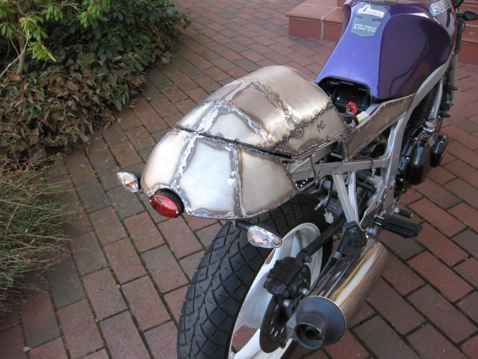

Alt 23.02.2012, 07:14:01   #65
wird ja langsam, auf dem dritten Bild sieht es so aus als ob der Auspuff in der Rücklichtaussparung sitzt. Geiler Winkel.
Je mehr Blech kommt hinten, frag ich mich wie es zum Schluß mit de eckigen Tank aussieht, aber warten wir es ab.
Aber trotzdem coole Arbeit. weiter so.
Alt 23.02.2012, 14:33:13   #66
Brian
Beiträge: 92
Kilometer: 22500

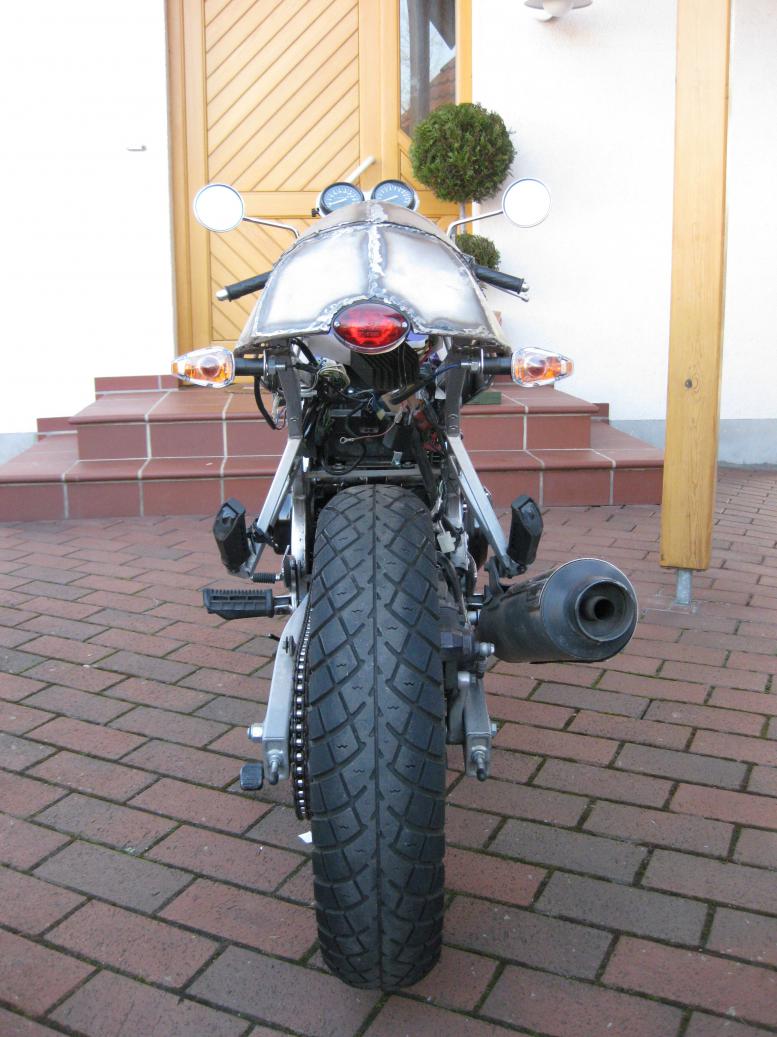

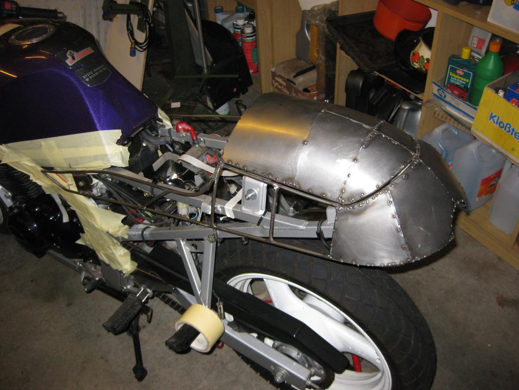

Hab mich statt dem Rücklicht für eine Under-Seat Anlage entschieden, wer braucht denn schon ein Rücklicht!
So war heute morgen schon fleißig und hab die restlichen Blechteile angefertigt und gepunktet.
Jetzt nur noch ein paar Fehler ausbessern und dann komplett verschweißen und verschleifen.
Für den Sitz hatte ich mir überlegt eine originale Sitzbank umzubauen. Hat vielleicht jemand eine etwas runtergekommene Sitzbank über, die billig abzugeben ist?
Nur der Unterbau müsste intakt sein. Zustand der Polsterung und des Bezuges sind eigentlich egal. Wird so oder so neu gemacht.

So heute mal das Moped rausgeschoben und mal im ganzen betrachtet.
Außerdem noch letzte Änderungen beschlossen, die Abdeckung wird jetzt noch weiter nach unten gezogen, weil das ganze etwas komisch aussieht, wenn es soweit oben sitzt. Da weis ich auch nicht genau was ich mir gedacht habe.
Anbei noch ein paar Bilder.
LG Brian

Kilometer: 30,000
also mir gefällts ! das einzigste was mir jetzt grad so bei den neuen bildern aufgefallen ist, dass die Sitzbank an sich etwas kürzer sein müsste. Sodass sie nicht so weit über Hinterrad hinausragt

Oh mein Gott!
Grade wollte ich schreiben, Du sollst bei dem ('tschulljung!) geilen Ar.... äääh Hintern ja keinen Pseudo-Fighter-Proll-Doppelscheinwerfer dranschrauben. Dann hab ich die Bilder von vorn gesehen..... (Mir is immer noch schlecht!)
So'n schöner, klassischer Old-School-Bürzel, und dann das da vorne! MACH DAS WECH!!!
(Klar, des Menschen Wille ist sein Himmelreich, und die Geschmäcker sind verschieden! Bau dran, was Du willst, aber mir gefällt diese Funzel halt überhaupt nicht!!!)
Und jetzt:

servus,
absoluter Respekt vor Deiner Arbeit, aber die Sitzfläche ist einfach zu lang. Wäre schöner gewesen, wenn das Runde Heckteil 10-15 cm weiter vorne wäre.
Dein Rücklicht find ich auch nicht so prickelnd, das es zum Style überhaupt nicht passt!
Da wurde das Rücklicht bei der GS im Fighters sehr schön ins Design mit einbezogen. Mich stören aber die grossen originalen Armaturen, die hätte ich durch 2 kleine ersetzt und der unschöne Tankanschluss vom Höcker!
Achja und auf Seite 64 ist dann meine drin im Zustand von 2006. Aber das ist ja schon überholt und die Fighters haben halt nur die Bilder.

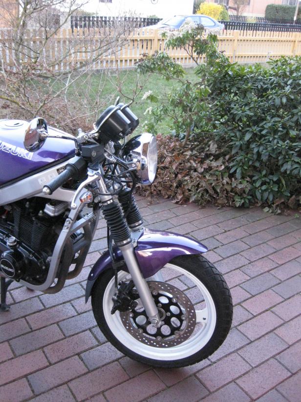

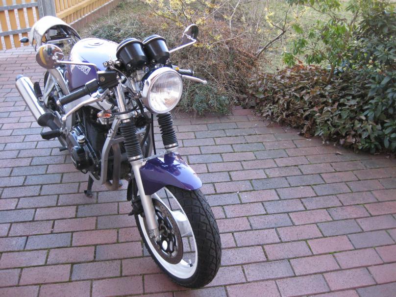

So hat sich wieder ein wenig was getan.
Die Gesamte Front gefällt mir auch noch nicht, die Amaturen müssen aber leider aus Kostengründen erstmal im orriginal Zustand verbleiben. (nicht schön aber Funktioniert)
Der Scheinwerfer ist auch ziemlich fehl am Platz.
Für meinen Geschmack ist der auch viel zu klein. Aber wenn er da ist dann wird er mal ausprobiert.
Heute habe ich dann nochmal einen klassischeren Chrom Scheinwerfer besorgt und provisorisch befestigt.
Was meint ihr ist der besser, kann mich nicht entscheiden.
Weis auch nicht ob ich ihn näher an die Gabel rücken soll.
Das gesamte Moped sieht wirklich Extrem lang aus, allerdings ist das das kürzeste was ich ohne Modifikation des original Rahmens hinbekommen habe, sonst hätte mein Prüfer mir ein wenig Probleme bereitet weil er den Spaß dann nicht abnehmen wollte. (War schon schwer genug einen Prüfer zu finden der mir das Heck so abnimmt)
Kürzer wäre es wirklich schöner aber für den Anfang zum testen erstmal ganz gut.
Kürzer gibts dann beim nächsten "Einmann" Café ohne Sozius
So und anbei nochmal ein paar Bilder!
LG Brian

Alt 06.03.2012, 08:29:35   #81
Ich finde es nicht zu lang, schließt schön hinten mit dem Rad ab. Auch den Anschluss nach vorn und zum Tank finde ich jetzt gut gelungen. Wie schwer ist das alles eigentlich?
Der V-Rod-Style Scheinwerfer passt IMHO gar nicht zum Konzept, viel zu modern. Die schöne Chromfunzel hat da viel mehr Stil.
Alt 06.03.2012, 08:59:20   #82
wenn Du den Heckrahmen hinten gekürzt hättest, wo die beiden Rahmenstreben zusammenlaufen, wäre auch ein TÜV Eintrag möglich gewesen und das ganze wäre kürzer geworden.
Gute Idee mit Scheinwerfer und sieht auch besser aus. Armaturen kannst Du ja noch im Winter machen.
Alt 06.03.2012, 09:22:26   #83
Wenn du die Sitzbank nicht kürzer machen kannst, wie schaut es denn mit einer etwas längeren Schwinge und nem dickeren Hinterrad aus?
Scheinwerfer würde ich den runden nehmen, aber halt nicht in Chrom, dann eher in schwarz.

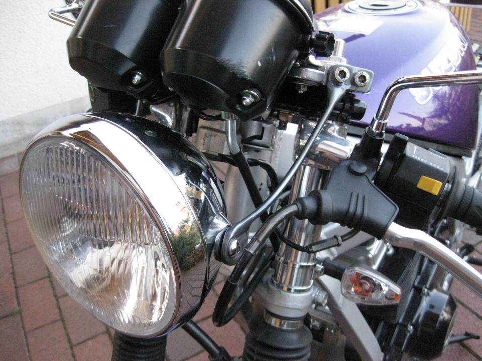

Standard Lampenhalterung und Kettenschutz

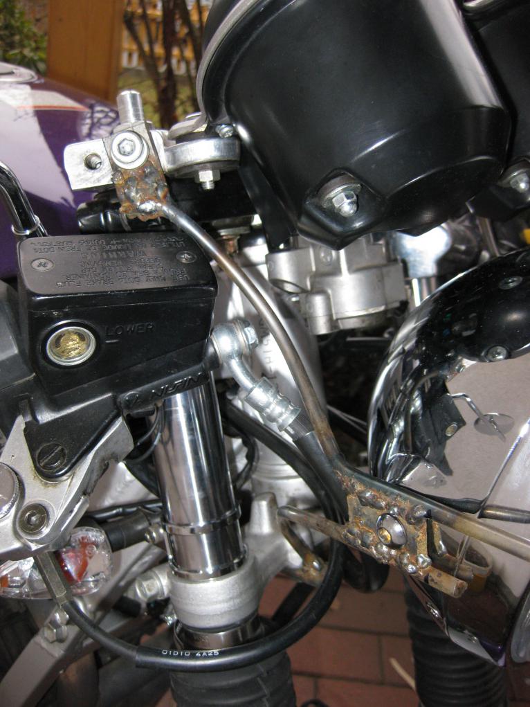

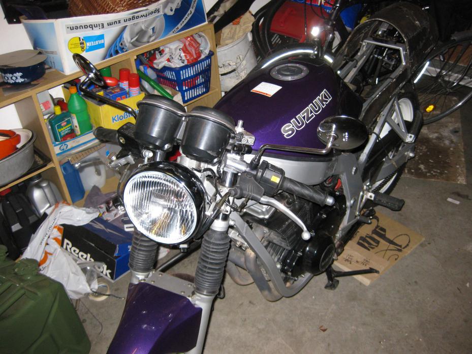

So es hat sich mal wieder etwas getan.

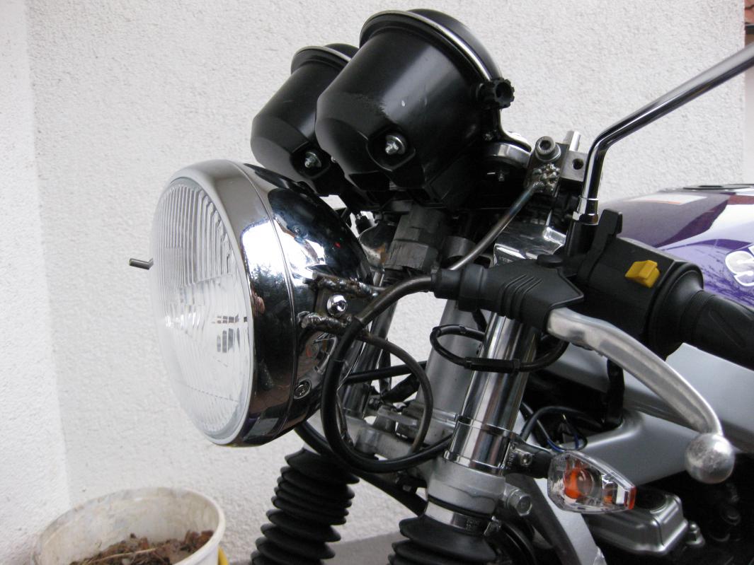

Die Lampenhalterung ist soweit zusammen gebrutzelt. (Leider wirklich gebrutzelt weil mein Schweissgerät etwas rumzickt!)
Habe mich jetzt für Rundstahl entschieden und das ganze an vorhandenen Befestigungspunkten fixiert.
Oben ist das ganze am Gabelbrückencover befestigt, unten an den zwei Verschraubungsmöglichkeiten der silbernen Gabelbrücke.
Jetzt muss alles nur noch schön verschliffen und lackiert werden.

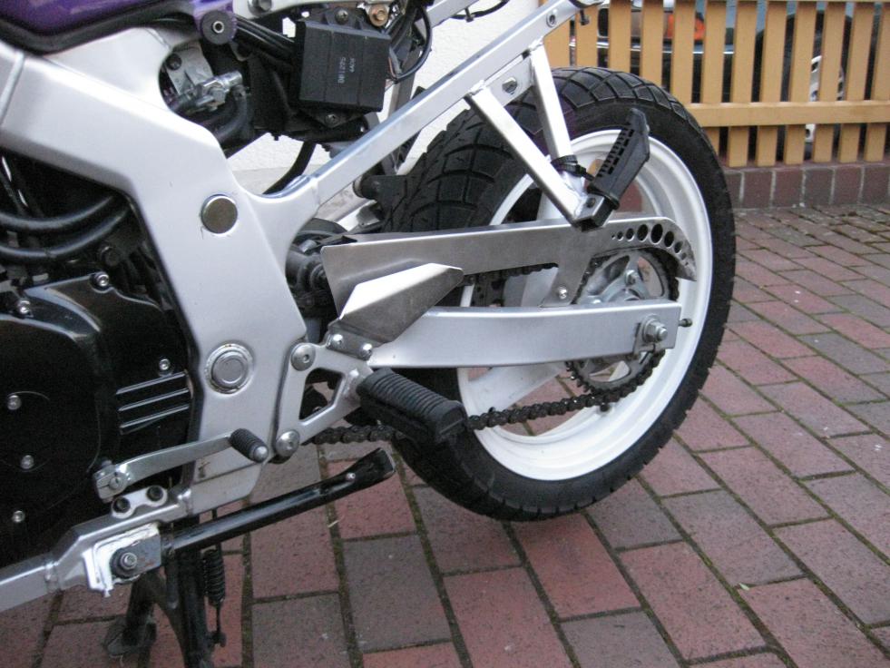

Als ob nicht noch genug zu tun wäre, habe ich mir jetzt auch noch einen Kettenschutz aufgebrummt, der aus blech gebaut werden soll.
Dazu wurde erstmal ein Pappe-Modell gebaut, mit dessen Hilfe alles auf 1mm Blech übertragen werden konnte.
Die Löcher sind schon gebohrt und der grobe Zuschnitt erledigt.
Nächste Woche kommt noch der Feinschliff und dann wird der Kettenschutz an der Abkantbank gebogen und zu guter letzt verschweißt.

Naja wie schwer es ist kann ich nicht sagen habs noch nicht gewogen
( tippe mal auf viel zuuuu schwer )
@Jim Knopf:
Na gut da hast du wohl recht das ist auf jedenfall für den nächsten Umbau zu merken, jetzt werd ich erstmal nichtsmehr ändern.
Die Kiste soll erstmal so schnell wie möglich durch den TÜV und wieder auf die Straße.
@Goose:
Das mit der Schwinge und dem Rad wäre schon was, kostet bloß wieder einiges denk ich mal, wenn dann läuft das im nächsten Winter.
Welche Teile könnte man für so einen Umbau denn benutzen?
@acid:
Die Instrumente sehen gut aus und sind richtig klassisch.
Habe mich auch mal umgesehen und die hier entdeckt, die sind etwas moderner und könnten auch ganz gut passen.
http://www.darkstreet-production.com...oducts_id/1633
http://www.darkstreet-production.com...oducts_id/1632
Hat jemand vielleicht noch eine Idee wie ich die Elektrik unterbringen kann außer mit Kisten?
Bis jetzt habe ich nichtmal einen Radlauf und ich weis auch nicht was der beste Weg wäre ob Kiste Oder Radlauf?
Also lasst mal eure Ideen Hören. Danke schonmal im vorraus.
So alles in allem ist noch einiges zu tun:
- Sitzbank komplett
- Heckverkleidung verschweißen und lackieren
- Lampenhalter verschweißen
- Lampe verkabeln
- Kisten für die Elektrik
- Service (Kette, Öl, Reifen usw.)
...und anderer Kleinkram der mir gerade nicht einfällt.
LG Brian

Also, der Lampenhalter ist ne geile Idee.
Verbesserungsvorschlag: Nimm oben eine Plaztte die auf beiden Bohrungen sitzt, so haste gleichzeitig die beiden Löcher zu. Sieht einfach ordentlicher aus.
Wegen der Symetrie würde ich vorne die Streben etwas dicker machen, die sehen einen kleinen Tick zu filigran aus.
Und wegen der Langen Schwinge, da würde ich eine aus zwei GS Schwingen bauen. Schreib doch Jim mal ne PN, der kann dir sicher helfen, und so teuer ist das gar nicht.
Ansonsten geile Ideen.

Alt 11.03.2012, 21:23:50   #88
Scheinwerfer: JO, so muss das aussehen, klassisch rund!
Nur bei den filigranen Streben hätte ich Angst, dass es zu sehr vibriert! Etwas dicker wär sicher nicht verkehrt, aber sonst, feine Idee!!!

Heute mal wieder ein paar Kleinigkeiten erledigt.
Lampenhalter hat jetzt an der Gabelbrücke eine Platte erhalten.
Rücklicht wurde mit einem neuen Halter eingepasst.
Sitzbankschloss hat auch einen neuen Platz gefunden.
Außerdem habe ich eine Biegevorlage für den Kennzeichenhalter gebaut und angefangen eben diesen zu fertigen. (Die Bilder dazu folgen noch.)
Habe mich jetzt für ein Radlaufblech aus Alu entschieden das muss jetzt nur noch zugeschnitten und angepasst werden.
Zu guter letzt habe ich mir noch Gedanken über die Lackierung gemacht und noch schnell ein paar kleine Skizzen in Photoshop zusammen gefriemelt wie das ganze aussehen könnte.
Was meint ihr sieht am besten aus?
Bin mit allen Entwürfen noch nicht so ganz zufrieden. Die Farbkombi soll Antrazith, Lila und Hellgrau bzw. Silber werden.
Würde mich über ein paar Vorschläge und Anregungen freuen!
LG Brian

Aus was willst du den höcker bauen?
Beim Frontfender gehts mir genauso da werde ich wohl mal ein Gfk Teil fertigen relativ kurz und flach.
Stummellenker hab ich Maguras drauf die gefallen mir sehr gut, haben auch ein schönes klassisches design.
Die Ideen gefallen mir sehr gut
Auf jedenfall eine Umbaustory machen!!
Alt 02.04.2012, 17:10:59   #96
dreamer
Registriert seit: 30.03.2012
Ort: Saarland
Beiträge: 177
Frontfender habe ich bei Balu Racing gefunden: http://www.balu-racing.de/motoparts/...6ij3jca7re3fk#
...der ganz unten, weis allerdings nicht ob der passt. Den könnte man dann zurecht stutzen.
Hast du einen Link zu deinem Lenker?
Höcker evtl. aus Blech. Falls ich mich für eine Sitzbank in Höckerform entscheide, dachte ich an PP-EPDM (Kunststoff von KFZ-Stoßstangen) an das original Sitz-Untergestell festzumachen, zu formen (läßt sich mit Heißluftpistole bearbeiten und ist schweißbar), dann zu polstern und komplett zu Beziehen.
Ich finde, dass die Universalhöcker, die man bei ebay kriegt nicht so 100% zu dem Heckrahmen der GS passen. Ich möchte nicht das schräge Unterrohr über die gesamte Länge sichtbar lassen.
Bin nur gespannt was der TÜV dazu sagt
Alt 04.04.2012, 12:51:47   #97
Brian
Beiträge: 92
Kilometer: 22500
Meine Stummel sind schon älter ich weis nich genau ich glaube 80er oder sowas sind Aluguss von Magura. Gibts also nur noch gebraucht.
Der Fender sieht gut aus sowas in die Richtung hatte ich mir auch gedacht. mal sehen ob ich ihn so hinbekomme.
Morgen gibts mal wieder neue Bilder. Heck ist jetzt komplett und wird bald lackiert, Kettenschutz ist auch soweit nur der Radlauf ist eine große Unbekannte.
Den Sitz hatte ich ganz vergessen der fehlt noch komplett....
Also so gut wie fertig ... mehr oder weniger.
Wird Zeit das sie wieder auf die Straße kommt.
Gruß Brian
Alt 08.04.2012, 22:54:46   #98
Brian
Beiträge: 92
Kilometer: 22500

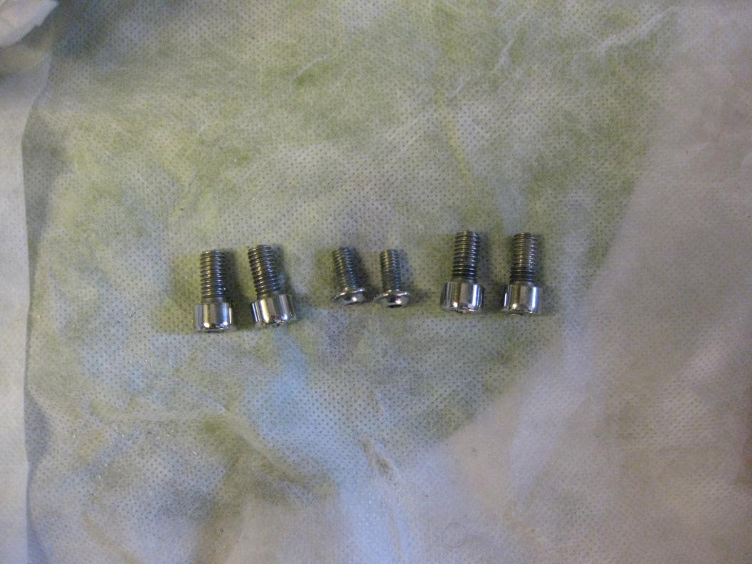

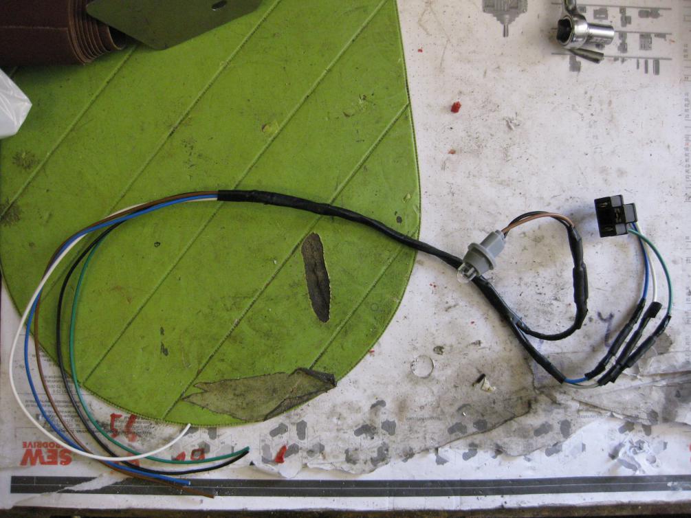

So hat etwas gedauert aber es geht voran.
Die Lampenhalter sind soweit fertig lackiert und mit Edelstahl Schrauben montiert.
Der Scheinwerfer hat einen neuen Kabelbaum verpasst bekommen, wurde auch montiert und fertig verkabelt.
Der Kettenschutz ist fertig geschweißt und wurde noch etwas getrimmt damit das ganze nichtmehr so plump wirkt.
Jetzt steht nur noch die Frage im Raum in welcher Farbe er lackiert wird. Vielleicht matt schwarz mit lila Pinstripes oder anstatt schwarz, antrazith wie die Lampenhalter.
Für den ersten Kettenschutz bin ich ganz zufrieden, bin noch am überlegen ob ich weitere Modelle fertigen soll. Vielleicht in Edelstahl und Alu speziell für die Gs falls intresse bestehen sollte lasst es mich wissen.
Das Heck wird gerade auf die Lackierung vorbereitet.
Radlauf wird auch noch gebaut, ebenso der Sitz und der Kennzeichenhalter.
Das wars bis jetzt bald gehts zum TÜV und dann endlich wieder auf die Straße.
Gruß Brian
