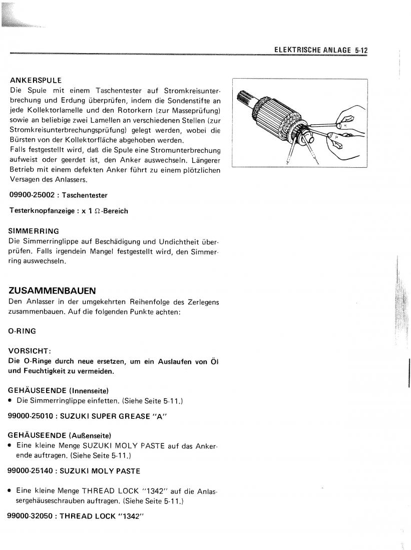

Die Spannung einer Batterie ohne Last sagt nichts aus! Sie kann trotzdem schon tot sein. Gewissheit gibts nur durch Messung der Säuredichte.......
Du kannst mal die Werte für die Spannung posten wenn du nur das Licht einschaltest und während eines Startversuches.
Nochwas zum Anlasser: Der Kolektor+Zwischenraum muss sauber sein - sonst steigt der Widerstand enorm an und so eine kleine Motorradbatterie hat keine Chance.........
Hits:	1043
Größe:	108,4 KB
ID:	12729   Klicke auf die Grafik für eine größere Ansicht
Hits:	977
Größe:	108,0 KB
