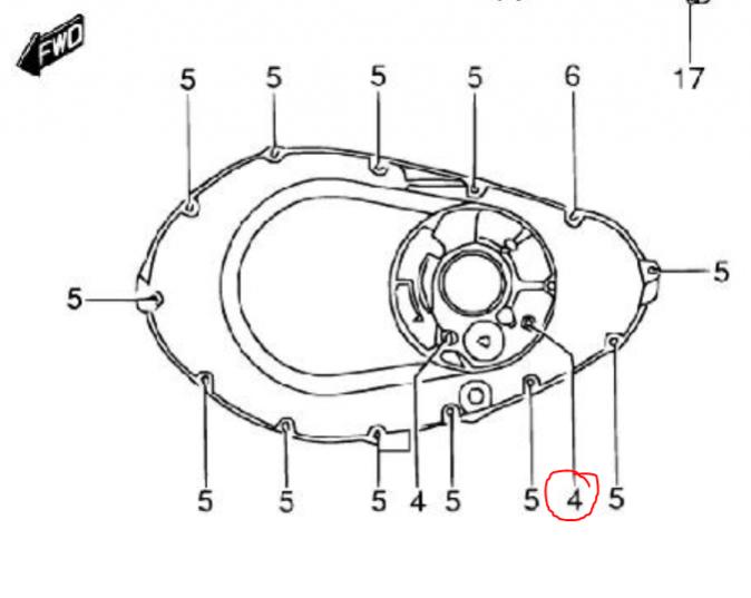

ich habe eben meine Papierdichtung für den Motordeckel auf der Kupplungsseite erneuert. Hat alles super funktioniert und beim Montieren ist mir eine Schraube hinter der Zündplatte abgerissen. Habe sie mit 12 Nm angezogen und dabei ist sie leider abgerissen. Im Foto seht ihr, welche Schraube ich meine.
Ich habe jetzt vorerst mal noch nichts weiteres gemacht, da ich ehrlich gesagt keine Ahnung habe, wie schlimm das Fehlen der Schraube ist. Kann man es einfach mal probieren, ob alles dicht ist und es quasi ohne diese Schraube auch funktioniert? Oder muss ich jetzt alles wieder demontieren, sauber machen (habe einen dünnen Film Dichtmittel benutzt), und das restliche Gewinde der Schraube rausziehen?

Oder muss ich jetzt alles wieder demontieren, sauber machen und das restliche Gewinde der Schraube rausziehen?
So würde ich das machen. Ggf noch das Gewinde nachschneiden.
