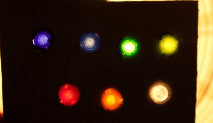

Moin,
bezüglich der knappen Versorgungslage der Abdeckungen für die Kontrolllampen.
Bei mir fehlt auch die blaue Abdeckung. Da ich mich nicht damit abfinden wollte, ein gebrauchtes Cockpit für +50 Euro zu ersteigern, nur um die Kappe zu bekommen, und ich kein Erfolg hatte mit der weiteren Suche nach günstigen Abdeckungen (da werden ja z.T. 20 Euro für EINE Blaue Abdeckung aufgerufen), habe ich mich um eine Lösung bemüht und nach vielen Probieren hat es jetzt geklappt.
Wer hätte denn Interesse an Abdeckungen für die GS? Können einzeln gekauft werden, jede Farbe, Stückzahlen wie jeder mag. Je mehr sich finden, desto günstiger wird es natürlich. Vom Design her sind diese dem Original sehr ähnlich, es fehlt lediglich die "Clip"Funktion, sodass man die Abdeckung mit einem kleinen Tropfen Kleber befestigen sollte. Sie halten auch ohne Kleber halbwegs gut, würde aber vermuten das diese bei viel Vibrationen auch verschütt gehen. Muss dann jeder selber wissen.
Wer Interesse hat, gerne eine PN. Die erste "Charge" würde ich in 2 Wochen starten wollen.
Fotos folgen. Wenn ihr dann mit dem Ergebnis zufrieden seit, hoffe ich das sich das rumspricht und jeder GS Fahrer Kontrolllampen bekommen kann, ohne das dort Abzocke betrieben wird.
Je nach Menge, (rechne im Moment mit 10 Abdeckungen) komme ich auf ein Stückpreis von 4 Euro. Plus 1 Euro für meine Arbeit. Also wer 1 Stück haben will, zahlt 1/4 von dem was man derzeit bei Ebay und Co zahlen soll.
Wie gesagt, wird es mehr, gebe ich die Preisvorteile 1:1 weiter.

Es hat etwas gedauert, aber seht selbst.
Ich habe derzeit in etwa 10 Abdeckungen auf dem Zettel. Wie gesagt, wer welche haben will, kann mir gerne noch Bescheid geben. Ab jetzt "sinkt" der Stückpreis, denn die einmaligen Fixkosten sind gedeckt.
Sollte das Wetter so bleiben, schaffe ich das aber nicht vor Ende August.
VG
Matthias

Moin,
es ist vollbracht. Anbei ein Vorher-/-Nachherbild.
Wie erwähnt, gibt es "weiß/klar" (für alle LED Umbauten), grün, blau hell und blau dunkel, rot, orange.
Ich hatte auch gerade TÜV, fand der Prüfer ganz wunderbar. Er kannte das Problem verlorener Abdeckungen. Er meinte auch, man könne mit etwas Bastelei auch welche von KTM nehmen? Wie auch immer, diese Version hier ist ohne Arbeit. Einstecken, kleiner Tropfen Kleber drauf, fertig. Da ich etwas auf Masse gegangen bin, 2,25 das Stück.
Wer hier Bedarf hat, bitte gerne melden.

Hallo ihr,
ich habe bei Solblo die Kappen bestellt und flott geliefert bekommen. Schauen sauber gefertigt aus und sind den Preis wert.
Gruß Michael

Moin! Ein Link zu den farbigen LEDs t?te mich da interessieren, wenn Du hast!
Da musst du mal bei ebay einfach nach 3-5W LEDs mit t10 sockel suchen. Ich nehm immer die Wasserdichten in ner Silikon H?lle. Ich habe meine jetzt 2 Jahre drin, aber halt nur wei?e, hatte mir schonmal von jemandem ausm Forum echt nice gedruckte Kappen in Farbe geholt, aber die sind trotz einkleben leider weggeflogen
Ich hatte mich vorhin daf?r entschieden bei Konrad die Kappen zu kaufen und das mal mit den farbigen LEDs zu probieren.
Ich muss aber zugeben die sind grade nachts schon recht hell. Aber daf?r vergisst man niewieder den Blinker aus zu machen 🤣
