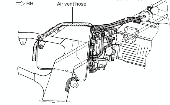

Alt 14.06.2021, 21:05:46   #10
Er meint warscheinlich den Entlüftungsschlauch (Air vent house), der am T-Stück oben zwischen den Vergasern hängt. Da kanns rauskommen, wenn die Nadelventile nicht zumachen, oder die Benzinleitung falsch angeschlossen ist.
Hits:	4206
Größe:	62,2 KB
Alt 14.06.2021, 21:33:11   #11
Also wenn der Spritpegel im Vergaser schon so hoch steht, daß er die Airbox geflutet hat- und dort nichts zum Ablauf rausläuft ?
Sonst kommt der Sprit nicht so hoch. Angesichts, daß der "Entlüftungsschlauch" auch über die Airbox gehen sollte, müsste es dann ja auch schon zum durchnässten Luftfilter rauskommen.
Oder hab ich jetzt nen Denkfehler?
Alt 14.06.2021, 22:46:12   #12
Nein, der Entlüftungsschlauch geht nicht in die Airbox, sondern ins Freie! Der hat mit Filter und Airbox nichts zu tun. Und da schießt der Sprit raus, wenn die Ventile nicht schließen - logischwerweise, da der Tank ja viel höher ist und entsprechend Druck in der Leitung ist.
Das was du meinst ist der Olentlüftungsschlauch vom Motorgehäuse-Druckausgleich - der geht in die Airbox - nur der hat wiederum nichts mit dem Sprit zu tun......

Das Benzin kam aus genau dem Entlüftungsschlauch, der auf der Grafik von AmigaHarry abgebildet ist. In den Schwimmerkammern sind oben ja zwei Durchgänge Richtung T-Stück, durch die es die Suppe dann gedrückt hatte. Nachdem ich den Vergaser gestern noch einmal komplett zerlegt hab und die Schwimmer eingestellt sowie mit neuen Ventilen bestückt habe, läuft es jetzt endlich nicht mehr aus und ich konnte eine Proberunde drehen.
