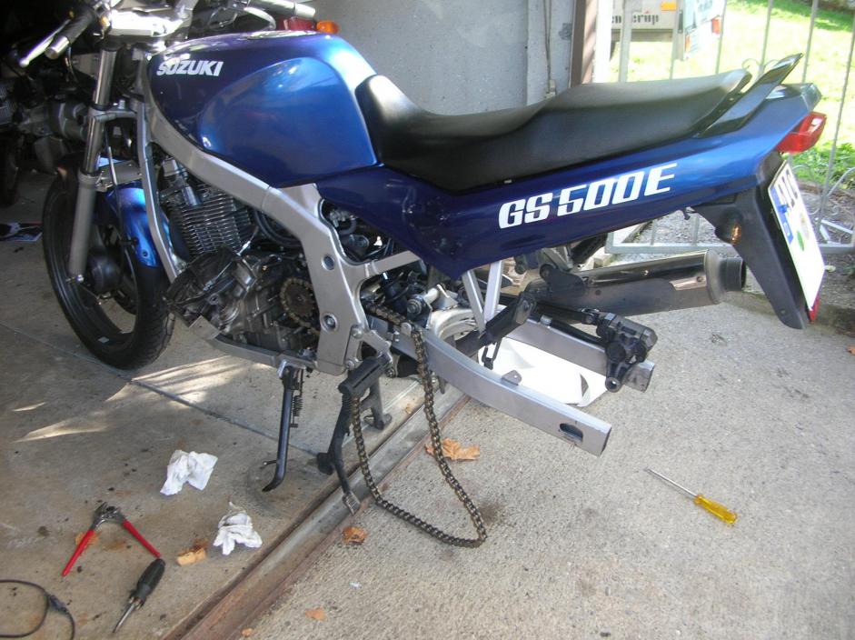

Hey,
habe gestern auch bei mir - zeit wurde es - das Kettenkit gewechselt.
Alles super geklappt.
Besser gesagt: Übung macht den Meister!
Dank der guten Beschreibung hier und auch den ein oder anderen Fotos, hat echt alles super geklappt.
Und wenn man den Dreh raus hat, dann ist die Kette incl. Kettenrad und Ritzel + Lager sauber gemacht und neu eingefettet in einem halben Tag gemacht.
Nochmals danke an alle, die hier so eine tolle Beschreibung gemacht haben!
Jetzt fehlen nur noch neue Bremsbeläge, dann ist sie wieder wie neu=)
Aber jetzt geht's erstmal in die Winterpause.
LG
Edit: Bilder angehängt

Ich habe mir das jetzt auch mal durchgelesen, weil ich auch die Kette und Ritzel wechseln möchte.
Großes Lob für die ausführliche Anleitung..und wofür ich wirklich immer den Hut ziehe, für die Leute, die bei der ganzen Schrauberei immer noch Fotos machen, für alle Anderen !!! Meine Hochachtung !!
