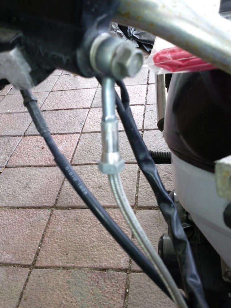

ich hab ein kleines problem. ich hab jetzt ein neuen schrumpfschlauch für meine stahlflexleitung. leider ist der fitting oben zu groß und ich bekomme den schrumpfschlauch nicht rauf.
hat jemand eine ahnung ob man den fitting abschrauben kann oder wie man das problem löst???
mfg. dave

Die müsste mit dem Schlauch verpresst sein, lässt sich also nicht abschrauben. Wenn die tatsächlich verschraubt wäre, was ich bezweifle, müsste das in der ABE oder auf der Homepage des Herstellers/Händlers stehen.

ich hab mir vor nem jahr bei louis eine stahlflex leitung geholt und da stand im beipackzettel nur, dass man den fitting um 90 grad verdrehen kann...schließe mich also berndy an und denke auch, dass man den im guten nicht ab bekommt...

shit man... hat jemand ein vorschlag wie ich den neuen schrumpfschlauch auf die leitung bekomme????
mfg. dave

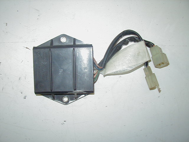

dann bin ich noch auf der suche nach einem zündgerät ( siehe bild )!
also,... falls jemand so ein teil hat und abgeben kann, das noch funktioniert versteht sich, kann sich ja melden! bitte!
mfg. dave
