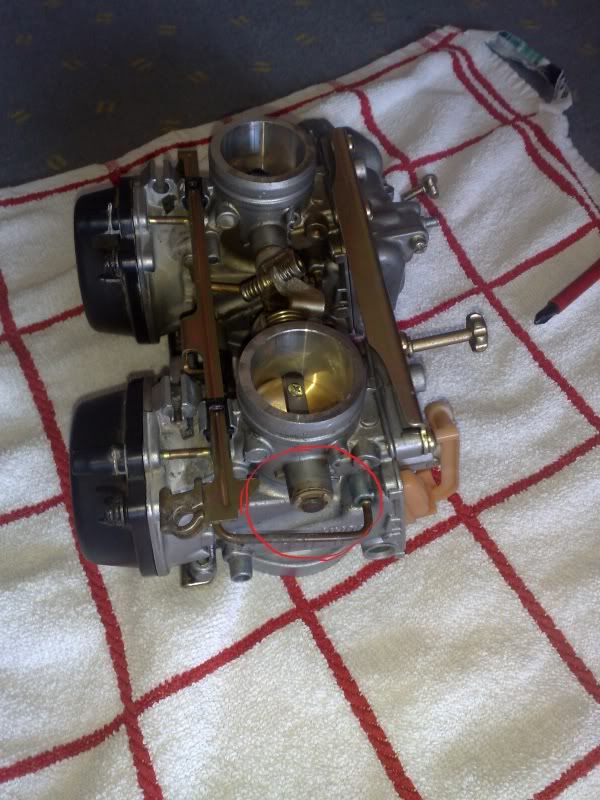

Haben mit Bremsreiniger auf Falschluft probiert (im Leerlauf) und es zieht was ein auf dem Vergaser, da :
http://i24.photobucket.com/albums/c4...0062010127.jpg
Beim Gasgeben dreht sich das Ding und es sieht so aus, als ob das Loch dann zwischen der Dichtung und Vergaser zugehen würde, aber ist es jetzt wirklich so?

Da wird evtl. nur der kleine O-Ring, der dort abdichtet hinüber sein.
Bekommst du beim Suzukihändler:
Part# 13556-44B00 Desc SEAL USD Price 3.17
Die Nebenluft ist sicherlich für schlechten Motorlauf verantwortlich. Aber dass ab 4k gar nix mehr geht könnte andere Ursachen haben.
Wirf mal einen Blick auf die Membranen und Düsennadeln.
Vielleicht ist da was faul.

Mit Membranen meinste die grossen Schwarzen Gummis die unter den schwarzen Kappen liegen? Scheinen OK zu sein, auch die Düsennadel.
