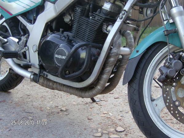

Ich sagte ja schon. Ich tu alles um den Look beizubehalten^^ Bei mir blättert keine Farbe. Mal sehn, wie es sich an den freien Stellen verhält...
Hits:	901
Größe:	54,5 KB

Es ist wirklich eine Geschmacksfrage. Bei Auto hab ich den Fächerkrümmer 2laagig eingewickelt. So bleibt die obere Laage weiss, was optisch dann schon besser aussieht.
