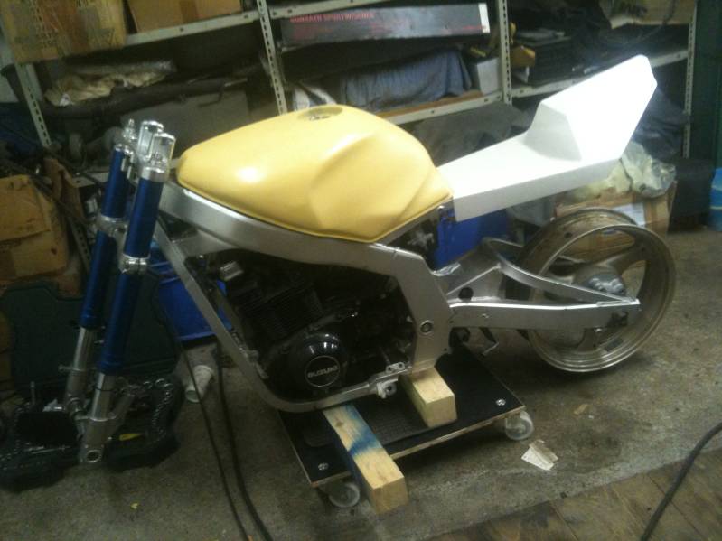

Alt 15.12.2010, 09:13:59   #16
So gestern mal Federbein rein gehalten, das scheint alles zu passen.
Am Sonntag gehts zum drehen und fräsen, dann sollte sich doch schon einiges getan haben. Ich hoffe ich bekomme noch Bilder hin bevor wir in den Urlaub fahren.
Hier mal ein Bild vom Federbein.
Heute mal schauen ob wir die Schwingenlager gescheit rein bekommen, und dann noch die Hülsen anpassen, dann sollte das auch fertig werden.

Alt 15.12.2010, 12:05:45   #17
Das Federbein wirkt lang und die Leitung zum Behälter kurz.
Wie sind da die Maße (kann wegen einer schlanken Feder länger wirken als es ist)?
Alt 15.12.2010, 17:42:48   #18
Ist von Wilbers das 361er mit 300er Länge, so wie das halt immer is,. die Leitung ist so kurz weil die vorne am Rahmen sitzen soll. ich werde schon einen Platz finden wo sie hin passt.

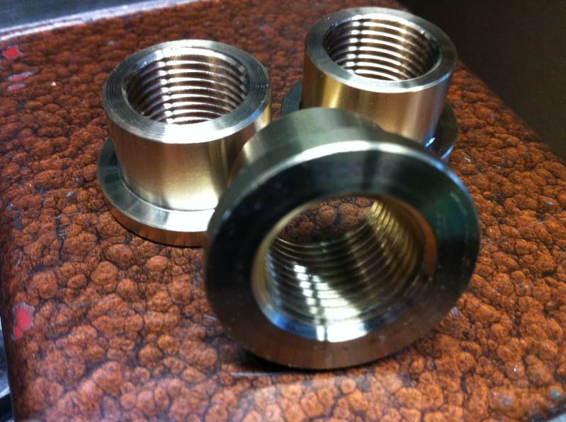

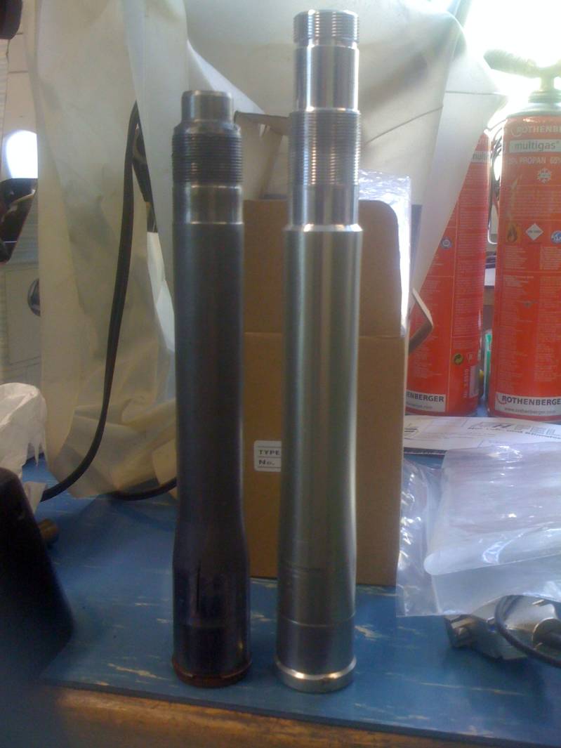

So heute hat der Meister wieder die Drehbank gequält.....
Das Lenkschaftrohr ist nun fertig abgedreht und mit neuen Gewinden versehen
Dann wurde eine neue Mutter für das Lenkschaftrohr gebaut.
Morgen wird das ganze in die Brücke ein gepresst und montiert.

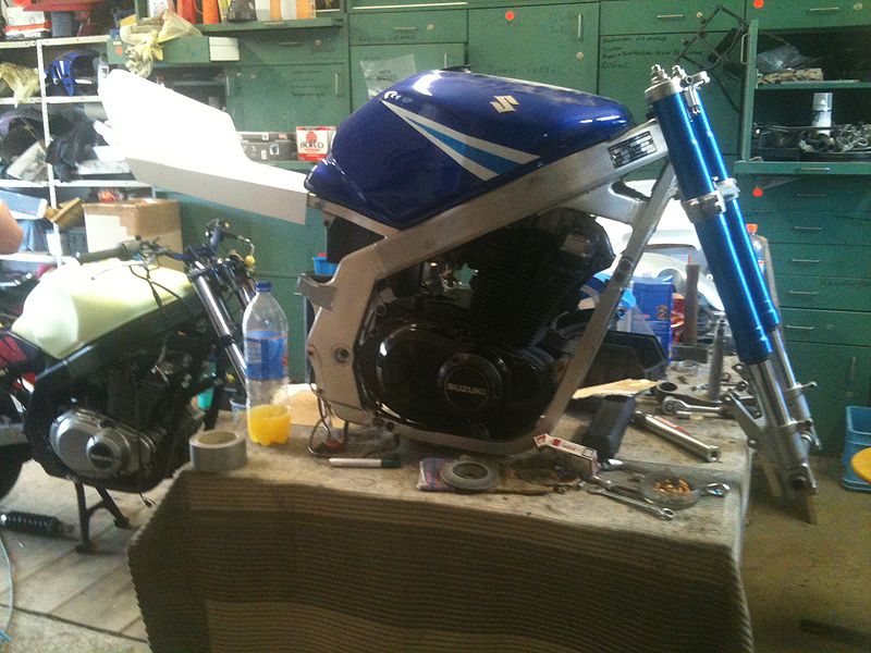

SO heute mal die Gabel eingebaut. Wie erwartet, passt es. Ich bin begeistert..
So Bilder sagen ja mehr als Worte.

So nun wirds noch was bunter...
Heute mal den Lenker montiert, und den Ölkühlerflansch montiert. Krümmer sind dran. Die Maske und der Bugi hängen gerade nur an Kabelbindern und sind noch nicht verschraubt. Das kommt dann morgen.

Die Maske ist viel zu klobig. Der Rest ist sehr gut!
Alt 30.12.2010, 08:01:55   #35
Beiträge: 7.388
servus,
fett die maske, aber die muss näher ran an die gabel.
ansonsten geile sache und sollte man sich mal wieder live reinziehen!

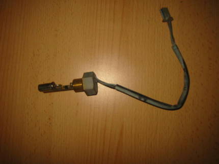

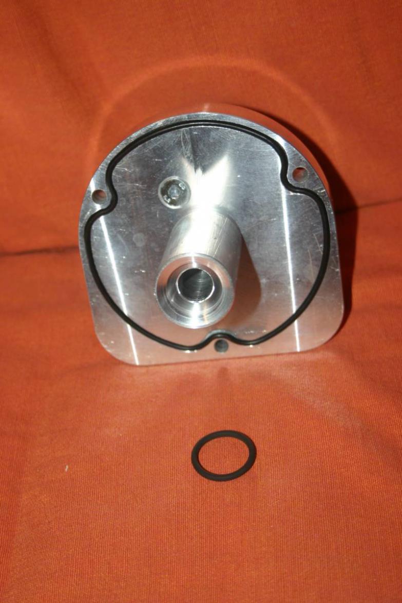

So hier noch ein Paar Bilder, damit Ihr was zum raten habt, eine kleine elektrische Spielerei......

1.öltemperaturfühler
2. passe
Habanero ist offline   Mit Zitat antworten
Alt 17.01.2011, 22:13:13   #49
Beiträge: 1.916
Rohrlenkerinnenbeleuchtung
...nee, mal ehrlich, das Ding auf dem ersten Bild kann man kaum erkennen...irgend ein Sensor?....nee, das wäre wahrscheinlich zu langweilig....macht das Ding vielleicht einen Funken?

Ich rate mal, das Ding wäre hart ungesund wenns funken machen würde..
