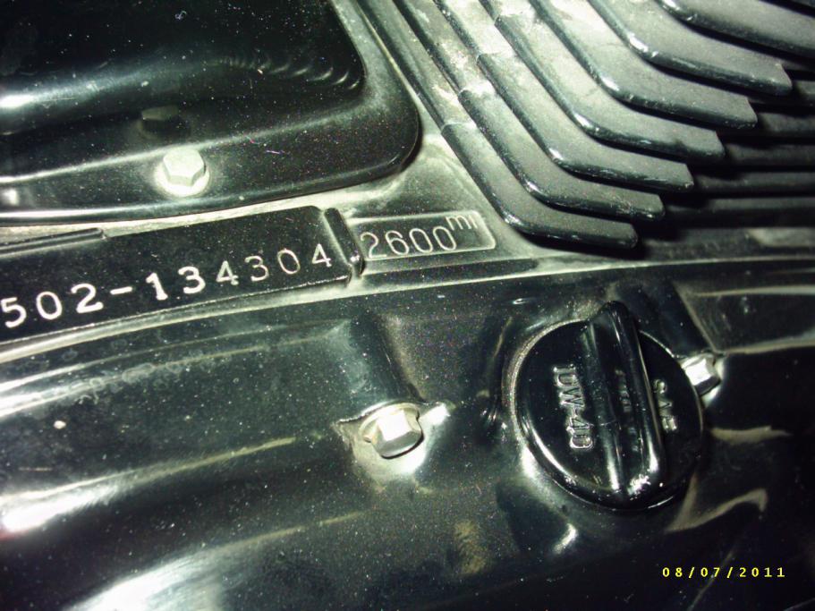

Nein, leider werden die Motornummern nicht mehr im Brief eingetragen.
Die Motornummer steht neben dem Öleinfüllstutzen auf der rechten Motorseite.
Einfach mal den Verkäufer bitten ein Foto zu machen. Ist nicht schwer und hat keine 3 Minuten gedauert.

Grundlagen der GS.
1989 bis 1995 silberner Rahmen schwarzer Motor
1996 Rahmen anthrazit, Motor schwarz
1997 bis 2000 Rahmen silber, Motor silber.
Man könnte sich auch im Wiki die Seite mit den Farben anschauen, da siehste dann welche Dekore zu welchem Baujahr gehören, und über die Änderungen in den Baujahren kann man sich noch ein paar Details anschauen.
Also wenn dir einer eine 1999 GS mit nem schwarzen Motor verkauft, dann weiste das es nicht richtig ist.
Über die Rahmennummer kannste das auch zuordnen, ich habe hier eine 1996er stehen, der Motor ist original, und die Nummern stimmen bis auf 10 oder 15 Nummern überein. Ist der Unterschied drastisch anders, wurde der Motor getauscht.
