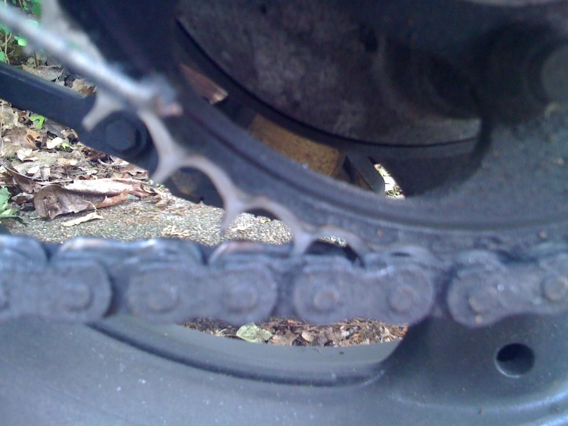

Zitat von Fenerbahce Beitrag anzeigen
Hi
HEute hab ich mal meine GS 500 E gepflegt..Mir ist aufgefallen dass ich die Kette nicht nachspannen könnte wenn dies der Fall ist. Ich denke es ist auch der Fall... Muss man dann eine neue KEtte holen oder kann kan an der alten Glieder wegmachen?
sah die kette so aus
Hits:	1180
Größe:	101,5 KB

Alt 29.01.2012, 23:26:41   #16
Geiles Bild!
Wenn man mal fragen darf: Wie viele km ist sie gelaufen?
Alt 29.01.2012, 23:31:31   #17
zu viele....
Alt 29.01.2012, 23:36:02   #18
will ma wissen wie weit ich dafür noch fahren muss

Beiträge: 1.012
Kilometer: 75.000
Weiß ich nicht mehr genau, aber es waren um die 25.000 km
mit ganzjahresbetrieb. im Herbst und Winter kommt man kaum mit der Pflege hinterher. deswegen hab ich jetzt auch nen mccoi
stell die Pflege ein dann geht's schneller :P
