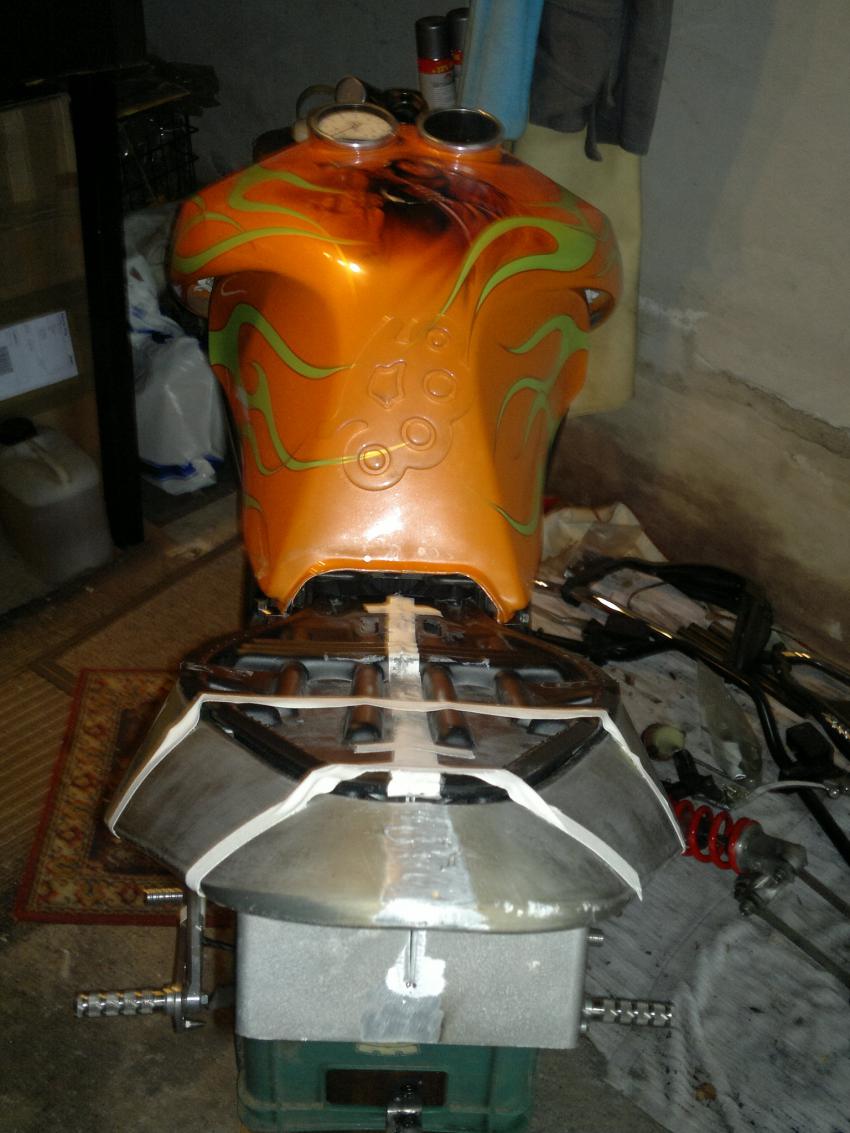

So hier mal das versprochene Bild. Jetzt kommen dann die Feinheiten und das Schweissen und das drehen und das anpassen usw.
Geil ist auf jeden Fall, dass der Tank die breiteste Stelle hat am Moped und nicht das Buellhek. Aber das seht Ihr, wenn mal ein Bild von hinten kommt.

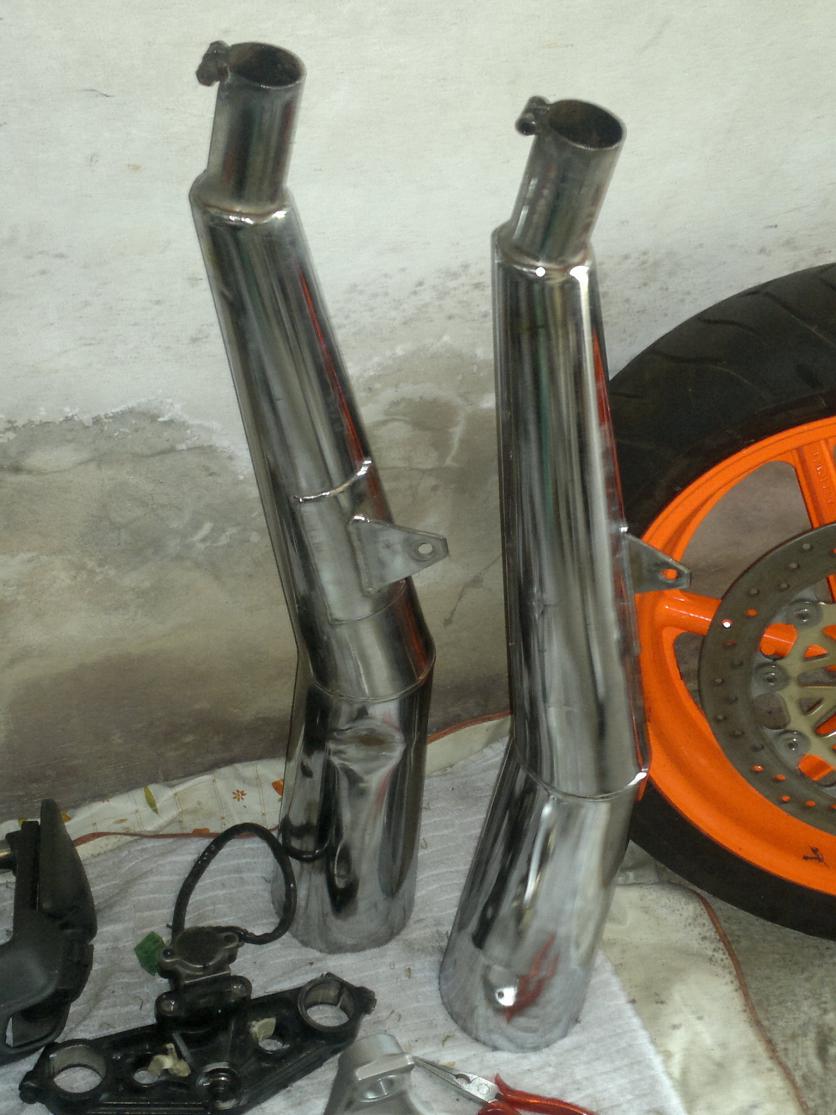

so HEUTE war Wihnachten und das mitten im Mai!
Endlich fertig und zum Verschicken bereit!
Auch bei der neuen GS wirds was Neues geben. Es kommt der alte Ruditank mit den Hutzen drauf.

Und die Dinger müssen eh erst noch eloxiert werden und dann zum Goose gebracht werden!

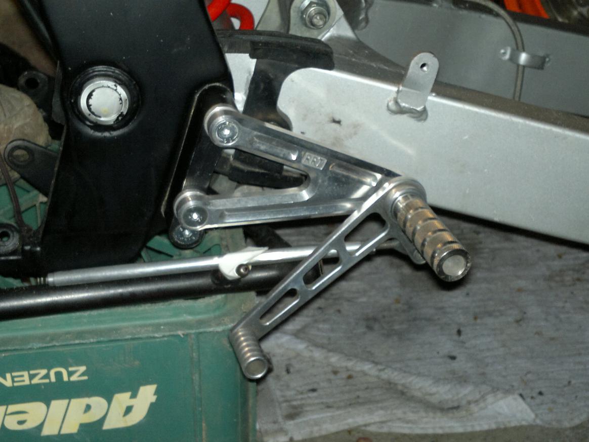

so mal 2 Bilder der neuen Rastenanlage und der Töpfe. Die können erst montiert werden, wenn Fahrwerk komplett ist und ein schöner geiler Motor drin ist. Man was freu ich mich jetzt schon.

So die Schwinge ist weg und kommt wohl nächste Woche wieder zurück.
Die aufnahmen für das Buellheck an den Rahmen sind gerade noch unter der Fräße!
Es wird langsam und auch die Rahmenabdeckung ist schon fast fertig. Nur noch das Provisorium auf Metall übertragen, ausschneiden und anheften.
Motor und Vergaser ist auch geklärt und als gut befunden. Das wird echt hammer.

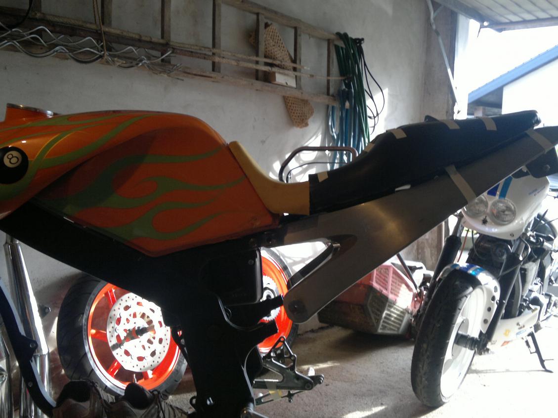

so weiter gehts heute mit dem Heckrahmen. Die Aufnahmen sind fertig gedreht und gefräßt, siehe Bild:

schnell geht gar niht im Moment, da zuviel anderes um die Ohren! Ausserdem sind noch ein paar Teile unterwegs.
Könnte dann so angebaut aussehen:

So hier noch eine Ansicht der Schlankheit des Hecks:

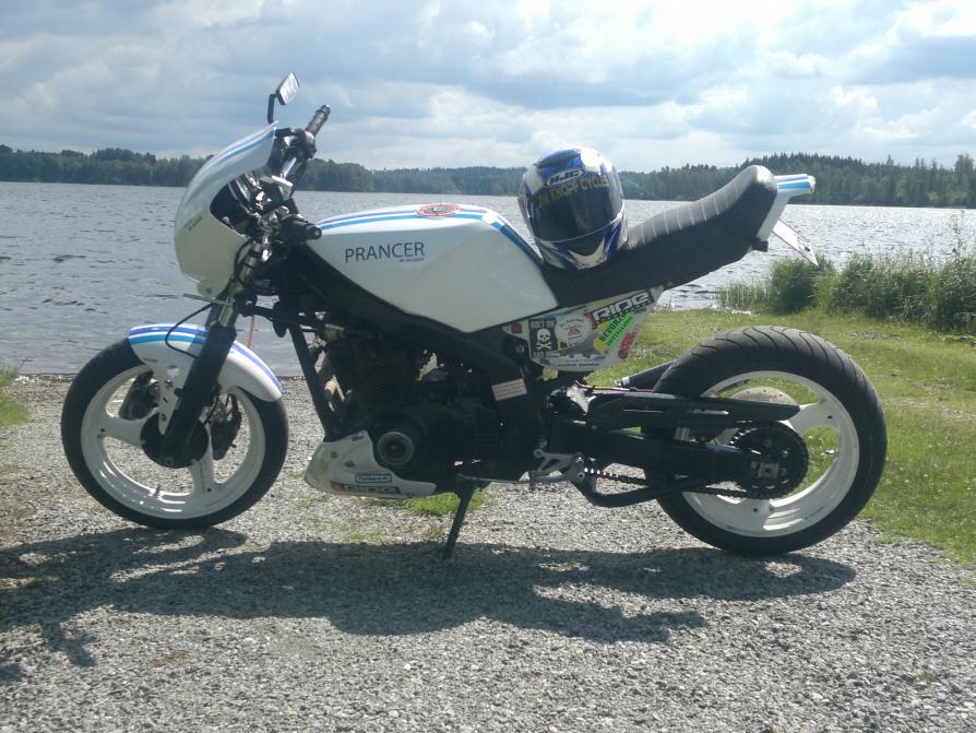

So meld mich zurück.
War klasse in Sweden! An- und Abfahrt ca 2500 km plus Wasserfahrt!
Fähre fahren ist lustig, besonders wenn man mit Finnline fährt! Sauna, Pool und Saunabar an Board!
Wetter war nicht so schön, aber trotzdem knapp 2000 km mit Prancer abgespult. Schöne alte Autos gesehen, nette Harleys, ne Besichtigung einer Harley-Custom-Bude bei Chopper-Calle und der Besuch der Events in Tyrollen.
Alles in allem, ein schöner Urlaub und nächstes jahr wieder.
Anbei noch 2 Bilder vom Gespann bei der heimfahrt und vom Moped am See!
