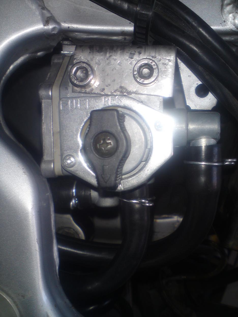

Alt 21.05.2012, 19:37:13   #7
suzi-rider-le
Stammtisch Sachsen
Registriert seit: 10.10.2009
Ort: Borsdorf
Beiträge: 1.094
Kilometer: 30.xxx
Hatte das gleiche Problem, wenn du deinen Benzinhahn nicht irgendwie umbauen willst auf manuelles umstellen wirste wohl nicht um einen neuen herumkommen:
http://www.ebay.de/itm/Benzinhahn-Su...item4cffda3957
Die späteren GS, glaube ab 2001 oder 2004 ? hatten einen anderen Benzinhahn bei dem das Problem wohl nicht besteht, aber der passt nicht ohne weiteres an die älteren GS Modelle.
passt schon
Hits:	729
Größe:	100,8 KB

Alt 21.05.2012, 19:53:07   #8
Scirocco
Benutzerbild von Scirocco
Registriert seit: 06.09.2011
Beiträge: 708
Kilometer: unfest
Nagut, mit kleiner Adapterplatte gehts wohl doch irgendwie
