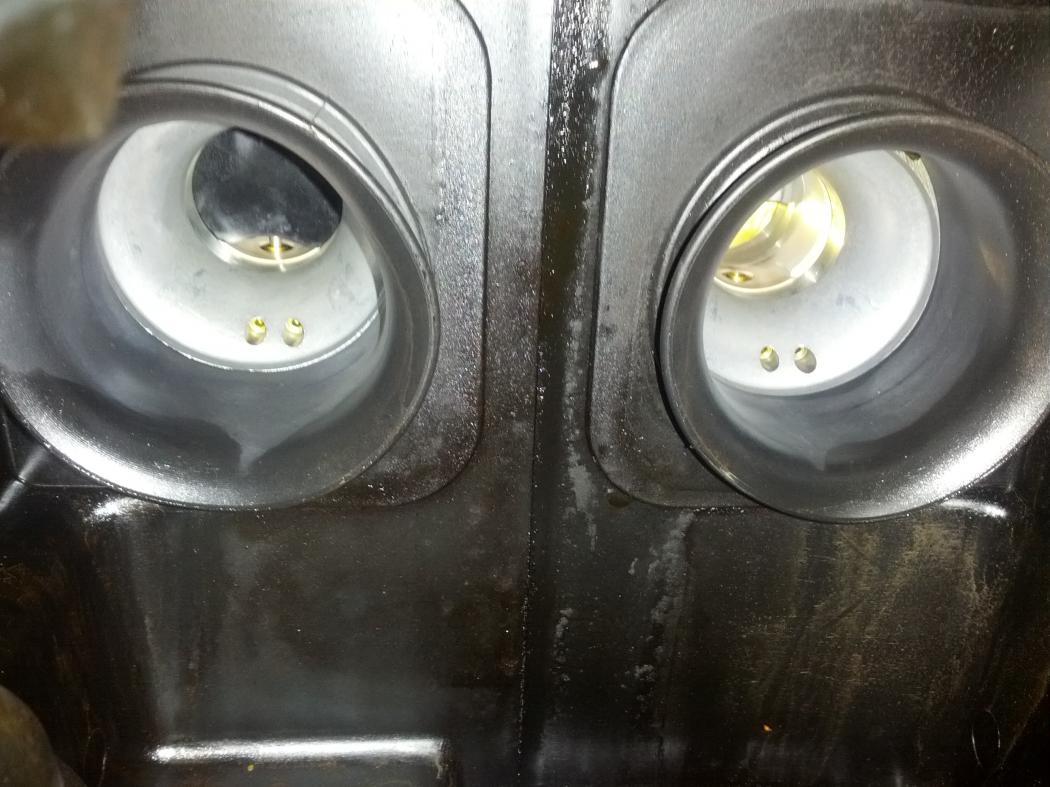

Sagt mal ist das normal wenn ich durch den luftfilter zum vergaser schaue sehe ich da ein reduzier blätchen???
Meine Suzi ist endrosselt haben die das vergessen oder ist das orginal?

Also du müsstest auf beiden seiten so ein schwarzen Plätchen sehen ist ein unterdruck Gasschieber würde ich so beshcreiben die drine sein müssen

Da fehlt der Schieber im rechten Vergaser....- schau mal rein ob der überhaupt noch da ist...

Genau das meinte ich auch

Ohman.....................................!
Bitte steinigt mich!
Ich bin so doof???????
Na sicher ist das der schieber und im anderen war er draußen weil ich ihn raus genommen habe!
Bitte um endschuldigung für meine doofheit*grins*
Alles ok!
