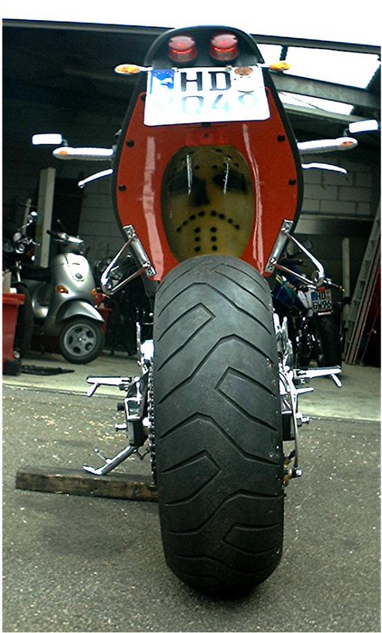

so meld mich auch nochmal.
Das mit dem heck weiter nach vorne stimmt schon so wie Goose schreibt, aber wie gesagt Geschmackssache. Mir persönlich gefällt es halt nicht.
das mit der batterie hätte man anderst lösen können. habe mir damals den Batteriekasten oben reingehängt. bei meiner Neuen lege ich die batterie rein, das geht auch.
Tankbefestigung war damals und Heute auch immer Original.
Ein breiterer reifen hilft da nicht unbedingt, ne 10cm längere Schwinge schon Das mit dem breiten Heck weiß man ja schon vorher, wenn man es nur dran hält, deshalb hab ich bei meiner Neuen erstmal 6 cm rausgenommen und so wirkt es schon graziler, auch wenn nur ein 180er hinten drin ist.
Das Dreieck werd ich offen lassen, denn wenn Du das verblendest, dann wirkt das ganze Seitenteil zu massiv.
Hab mal noch 2 Bilder hochgeladen, einmal von hinten mit 200er auf ner 6,25er Felge und einmal von der Seite. da siehste wie kurz das Heck dran kann und man noch bequem sitzt.

hätte mich halt interessiert, was sowas kostet, wenn man es machen läßt. Die Kosten für den Eintrag sind normal. Aber interessant, daß man nen Eintrag bekommt ohne ne Probefahrt oder war Deine GS fahrtauglich bei der Abnahme?
Klar ist das Heck bei mir etwas steiler, aber es ist ja auch 10 cm näher am Tank dran! Musst ja ne Linie haben in der sich alles abspielt! Da hilft es jetzt auch nicht mit verschiedenen Streben die Höhe anzupassen, das Heck bleibt immer noch so lang.
Mich würde noch ein Bild von der Seite freuen, auf dem man die ganze Seitenansicht sieht.
Mach ich mal, und stells hier rein.

So, heute Vormittag mal wieder Zeit und Muße gehabt, in die Garage zu gehen.
Die HUV ist zugeschnitten, die passenden Löcher gebohrt.
Wenn die technischen Dinge geklärt sind, wird diese noch mit Carbon-Look-Folie beklebt. Aber Hübschmachen kommt ja immer zum Schluss.
Aktuelles Thema:
Batterie bzw. Batteriekasten (also der Halter).
Der passt jetzt nicht mehr, weder in der Breite, noch mit Batterie in der Höhe.
Muss also mal eine Batterie mit gleichen Leistungsdaten suchen, die deutlich kleiner, vor allem nicht so hoch baut.
Gemessen habe ich rund 150 mm Bauhöhe bei der alten Batterie, mehr als 120 mm bekomme ich an alter Stelle aber jetzt nicht mehr rein.....
Ggf. muss die Batterie verlegt werden, dann bleibt nur Platz unter der Sitzbank.
Das geht sicher auch, nur muss die Batterie dort liegen, da scheiden Standardbatterien vermutlich aus....Stichwort Gelbatterien?? Muss ich mich mal schlau machen.
EDIT Nachtrag:
Habe gerade im Forum gelesen, dass Gelbatterien wegen des Ladereglers wohl ausscheiden.....
