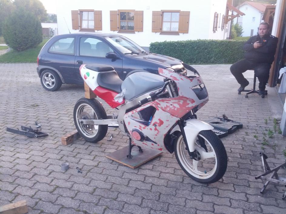

Es ging einen Mini-Schritt weiter, sie ist jetzt hinten tiefer und das Heck ist 4cm schmäler(die Sitzbrötchen noch nicht).

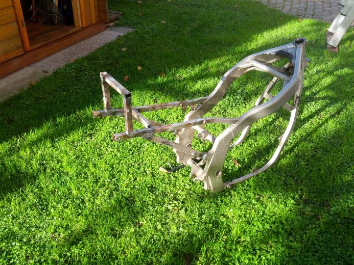

Juhu, der Heckrahmen ist dran
Danke an Sonja und Chris, die mich 3 Tage lang als Dauergast hatten

So, hab den Rahmen jetzt mal abgeholt, alles zusammengesteckt und probegesessen. Hatte selten so ein bequemes Mopped unterm Arsch, der Lenker is einfach perfekt

Also wenn der Lederkombi noch drückt, könnte es eng werden mit der Durchblutung im Bein.
Gab´s eigentlich schon einmal eine Bein-Venen-Thrombose während des Motorradfahrens?
Da kommt doch bestimmt noch ein Sitzpolster drauf, oder?
Alt 19.10.2013, 19:21:58   #48
irgendwer92
Registriert seit: 28.09.2010
Ort: Eichstätt
Beiträge: 479
Oh verdammt, an die Motorradhose hab ich ja noch garnich gedacht oO !
Gut dass ich eh am abnehmen bin!
Es fehlt übrigens die komplette Sitzbank, da kommen noch 3cm drauf, die ist noch nicht fertig geschweißt.
Beim Sozius wirds übrigens nur ein GFK-Cover.
Aufs (SV650-)Hinterrad kommen übrigens noch Scheiben, der Lack kommt doch anders und die Gabel werd ich wohl noch kürzen. Aber alles in den Semesterferien, bis dahin komm ich zu selten heim.
