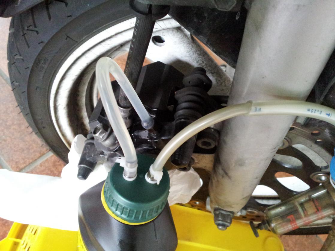

Ich hab heute alles nochmal entlüftet, dazu auch ein paar Bilder:

Und: Danke für die Hinweise, aber wie man eine Bremse richtig entlüftet weiß ich
Video wie hart die Bremse geht folgt:
http://videobam.com/lEudw
Bitte guckts euch an und sagt mir was ihr davon haltet
mfg

So leicht wie das ist, ist das nicht die Leitung sondern jede Menge Luft!
Schnapp dir nen kleinen Gummihammer/Schraubendrehergriff und klopfe Sattel und Leitung gründlich ab...vielleicht löst sich dann eine hartnäckige Blase.
Aus alten Zeiten hört man auch Geschichten von über Nacht gezogenen Bremsen, die der Luft die Chance geben in Ruhe nach oben zu steigen. Könntest du auch mal probieren...
Zudem solltest du mal den Bremshebel abbauen und Hebelaufnahme der Pumpe und Hebel selbst gründlich reinigen und fetten.
Dann hast du irgendwann (ohne Luft in der Leitung bzw. mit Stahlflex ohne Luft) einen sehr klaren Druckpunkt, den dir jetzt allein schon der Grind an der Hebelaufnahme verwehrt (das ist das Karzen beim Hebelziehen).

Wenn das mit dem Entlüften nicht klappt, kann man auch einen Behälter über einen Schlauch an die Entlüfterschraube befestigen.
Die Bremsanlage sollte vorher geleert sein.
Der Behälter sollte so hoch hängen wie der Ausgleichsbehälter. Den Behälter mit Bremsflüssigkeit füllen und die Entlüfterschraube öffnen.
Jetzt sollte die Bremsflüssigkeit von alleine in die Bremsanlage laufen. Kummunizierende Röhren eben http://de.wikipedia.org/wiki/Kommuni...de_R%C3%B6hren.
Dabei wird die Luft auf natürlichem Weg verdrängt. Es kann helfen, wenn man ab und zu gegen die Bremszange und die Bremsleitung klopft.
Natürlich muss man dabei aufpassen, dass der Behälter nicht leer wird und der Ausgleichsbehälter nicht überläuft.
Das dauert etwas länger als die andere Variante, schont aber den Kolben der Pumpe.
Wenn das dann immer noch nicht zufriedenstellend klappt, gibt's noch eine letzte Variante: Die Bremsanlage soweit es geht befüllen und einfach offen stehen lassen. Die Bremsanlage entlüftet sich von alleine, wenn der Deckel nicht aufgeschraubt ist.
Es versteht sich von selbst, dass man absolut sauber arbeiten muss und die offene Bremsanlage mit einem fusselfreien Tuch oder Papier abdeckt, damit nichts hineinfallen kann.
Es kann aber auch sein, dass der Kolbenring der Bremspumpe oder etwas anderes undicht ist, z.B. die Manschetten der Bremszange. Sollte man mal nachgucken ob sich irgendwo Bremsflüssigkeit herausdrückt.
Mit viel Kraft kann man aber fast jede Bremse komplett durchdrücken.

so ich wollte nochmal bescheid geben.
Hab jetzt meine Bremsleitungen auf Stahlflex umgerüstet, bringt schon einiges
Dazu noch sauber (alleine) entlüftet, geht super..
Bremse lässt sich zwar trotzdem durchdrücken, aber das wird höchstwarscheinlich an den Bremsklötzen liegen, die sind ja wirklich schon ziemlich herunten..
Vielleicht noch 2 mm drauf.
Vielen Dank nochmal an alle für die super Hilfe!
