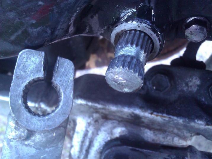

So nach der etwas komischen Überschrift mein Problem:
Seit gewisser Zeit ist mein Schalthebel lose... habe ihn dann mal wieder angezogen etc das half nicht viel... heute habe ich ihn mal abgebaut und siehe da dieser Metallbolzen der da rauskommt ist recht rund .. siehe Bild..(entschuldigung hier mal für die unprofessionelle Beschreibung).
Habt ihr irgendwelche Ideeen? Meine Erste Idee vor dem Abbau war etwas Alu zwischen Hebel und Bolzen machen, da ich eben beim anziehen am Anschlag war.
Viele Grüße mal schonmal im vorraus
Paul

Neuen Schalthebel kaufen... Ist billiger als sich die Welle wahrscheinlich auch noch zu killen

Den Spalt am Schalthebel kann man auch etwas nachfeilen,so das die Klemmung dann straffer wird.
Ja was nich noch vergessen habe: das gewinde vom Hebel ist auch hin... habe halt ne normale Schraube mit Mutter durch gehabt...
Ja aber ist der verschleiß an der Welle normal?
Außen an der Welle ist die Riffelung auch noch viel höher als direkt an der Motorseite.... geschweige den von der Mitte..

Wenn die Verzahnung des Schalthebels durch unsachgemäße "Reparatur" dermaßen verkniddelt ist, ist der Verschleiß an der Schaltwelle "normal".
Ein neuer oder gebrauchter Schalthebel mit intakter Verzahnung ist wohl eine Option, die Schaltwelle wird dadurch aber auch nicht besser.
Eine Aluzwischenlage ist genauso Murks wie eine andere Schraube, die nicht richtig passt.
Defekte Teile tauscht man, sonst geht noch mehr kaputt.
Da hat wohl jemand ganz gewaltig am Schalthebel herumgemurkst.

Der Hebel sollten schon von Anfang an fest auf der Welle sitzen, dann verschleißt da auch nichts.
Ich würde auch eher zu nem neuen Hebel raten und den dann so festmachen, dass er sich auf der Welle nicht bewegen lässt. Wenn es doch noch geht, musst du dir etwas einfallen lassen, was auch als endgültige Lösung funktioniert. Schlimmstenfalls muss die Welle getauscht werden.

Also habe mir nun einen neuen Schalthebel bei Polo gekauft, gleicher Preis wie bei Louis 9,99€. Dann alles schön sauber gemacht und dranngeschraubt...
Passt perfekt --> keine Probleme mehr
