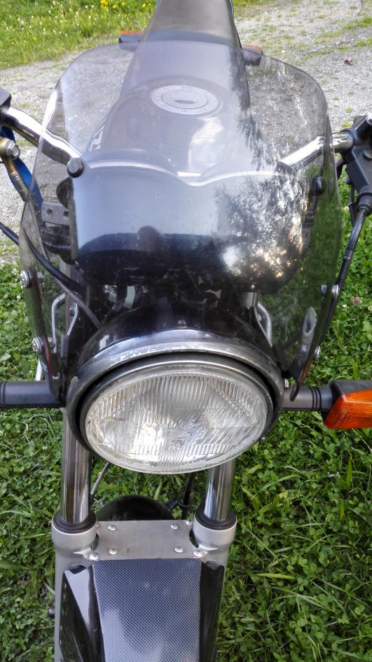

ich habe da mal eine Frage, der Vorbesitzer hat diese Scheibe, augenscheinlich von Honda verbaut. Nur weiß ich nicht ob diese Eintragungspflichtig ist oder nicht, bisher hat keiner von der Rennleitung dazu was gesagt. Wobei ich dies vielleicht daran liegt das die meisten in unserer Gegend mich und meinen Vater kennen. Nur da ich demnächst nach Dänemark mit der Susi will ich dazu div Bundesländer durchqueren muss, ich aber keine Lust habe problemew mit denen zu bekommen, wollte ich euch dazu mal befragen.

Der Runde Hauptscheinwerfer ist in zig verschieden Motorradmarken verbaut. Somit passt das Windschild auch auf andere Bikes. Ich kann mich an das Gutachten der Puig Scheibe erinnern, da standen gefühlt 200 Motorräder drin.
Trotzdem musst du, im Fall der Fälle, was vorlegen können (ABE oder Eintragung).
Steht da auch noch zusätzlich ein Hersteller drauf?

Mehr als Honda steht da leider nicht drauf, aber ich schau morgen noch mal genauer.

bei meiner zubehörscheibe ist das auch so, eine ganze liternei von Fahrzeugen an die die scheibe passt

also ich habe nochmal geschaut, da steht nichts drauf.

Entweder dann eintragen lassen beim Prüfer Deines Vertrauens oder abbauen. Oder aber irgendwo doch noch eine Typbezeichnung finden.
(PMMA ist das Material.)
Was sagen denn die Honda-Dealer in der Gegend dazu?
