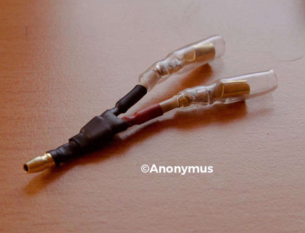

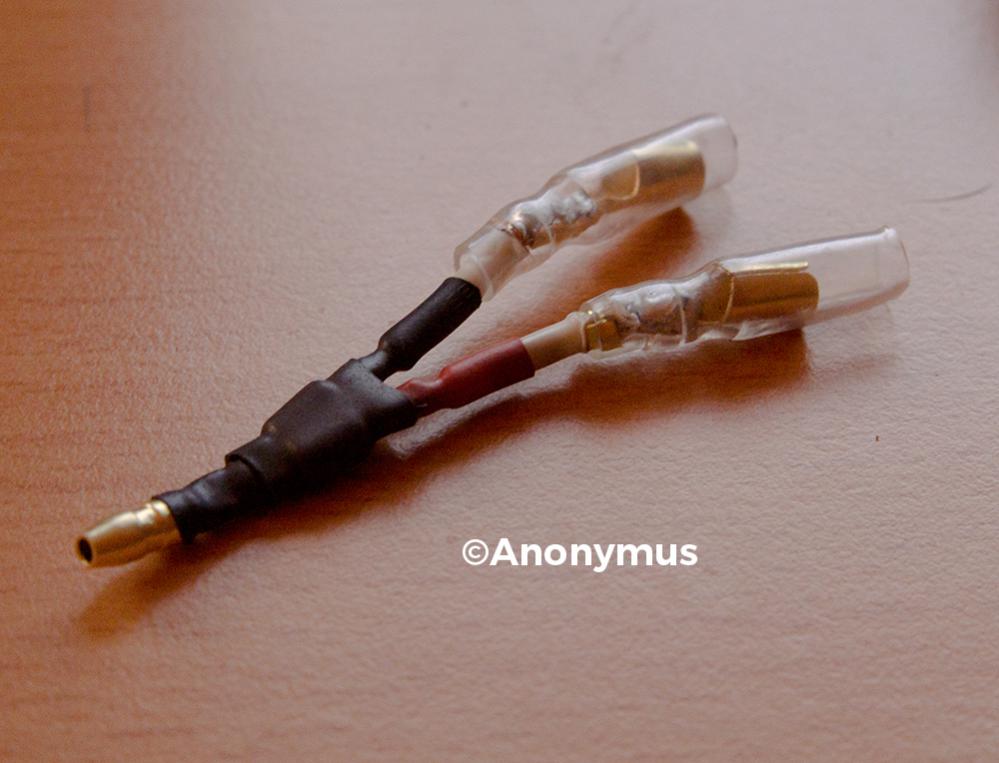

Alt 03.10.2015, 13:45:38   #16
Warscheinlich ist da eine Diode defekt.
Versuche es mal mit meiner Variante, das geht.
Alt 03.10.2015, 14:21:27   #17
Anonymus
Registriert seit: 26.05.2013
Ort: HESSEN DA
Beiträge: 57
Kilometer: 12.xxx
Hab die Brücke gerade noch mal gelötet und siehe da, es geht!
