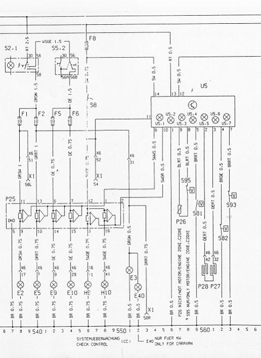

Selbst bei originalen Systemen wurde das über einen Shunt gemacht:
Hits:	594
Größe:	54,9 KB
