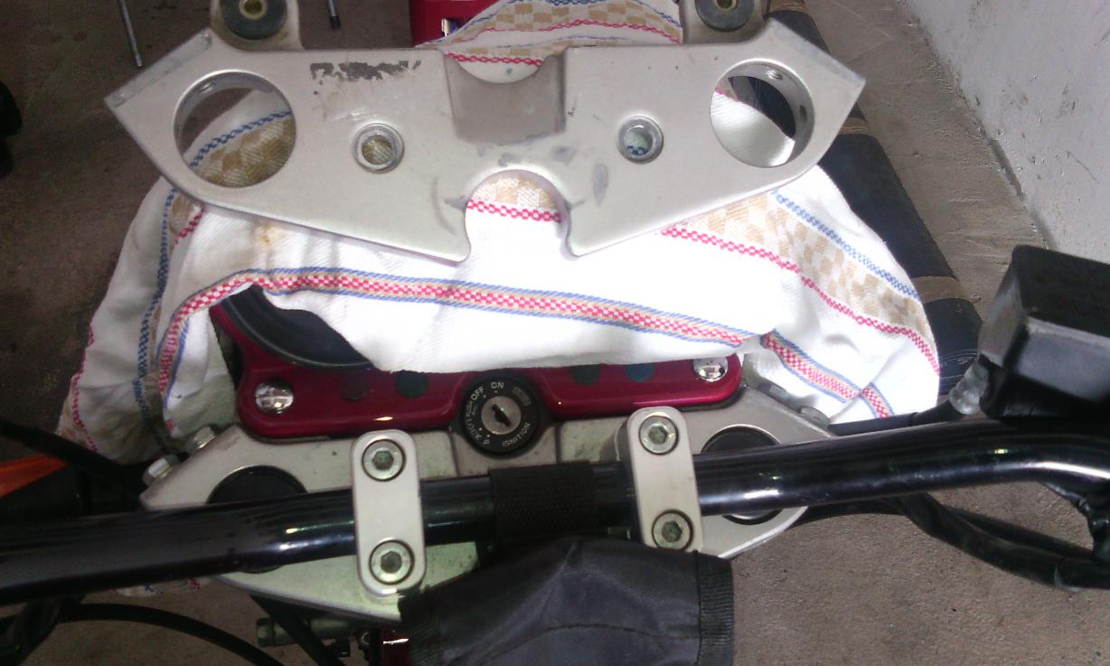

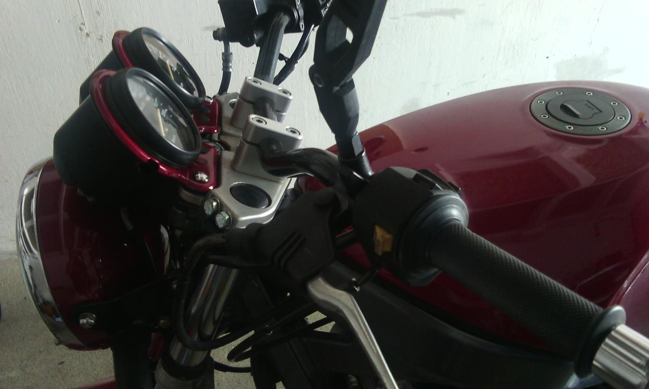

Moin Gemeinde. Wie im Titel geschrieben .... worin beteht der Unterschied zwischen der " Standartbrücke " (oben) die ich mit den Stummellenker beim Kauf meiner GS dazu bekommen habe und der verbauten mit dem Lenkerumbau ? Ich selbst erkenne keinen. Desweiteren weis ich nicht, was für eine Art Lenker verbaut wurde. Hat jemand eine Ahnung ? Breite inkl. Lenkerenden 80cm. Es ist kein Aufdruck o.ä. drauf.

Die Brücken sind identisch.
Auf dem superbike Lenker müsste eine kba Nummer stehen oder sowas in der Art.

Nö ... steht nüscht drauf. Ich hab aber noch einen etwas flacheren 2cm kürzer mit ABE. Wird der drauf gepappt, damit der TÜV nix zu maulen hat. Danke für die Info.

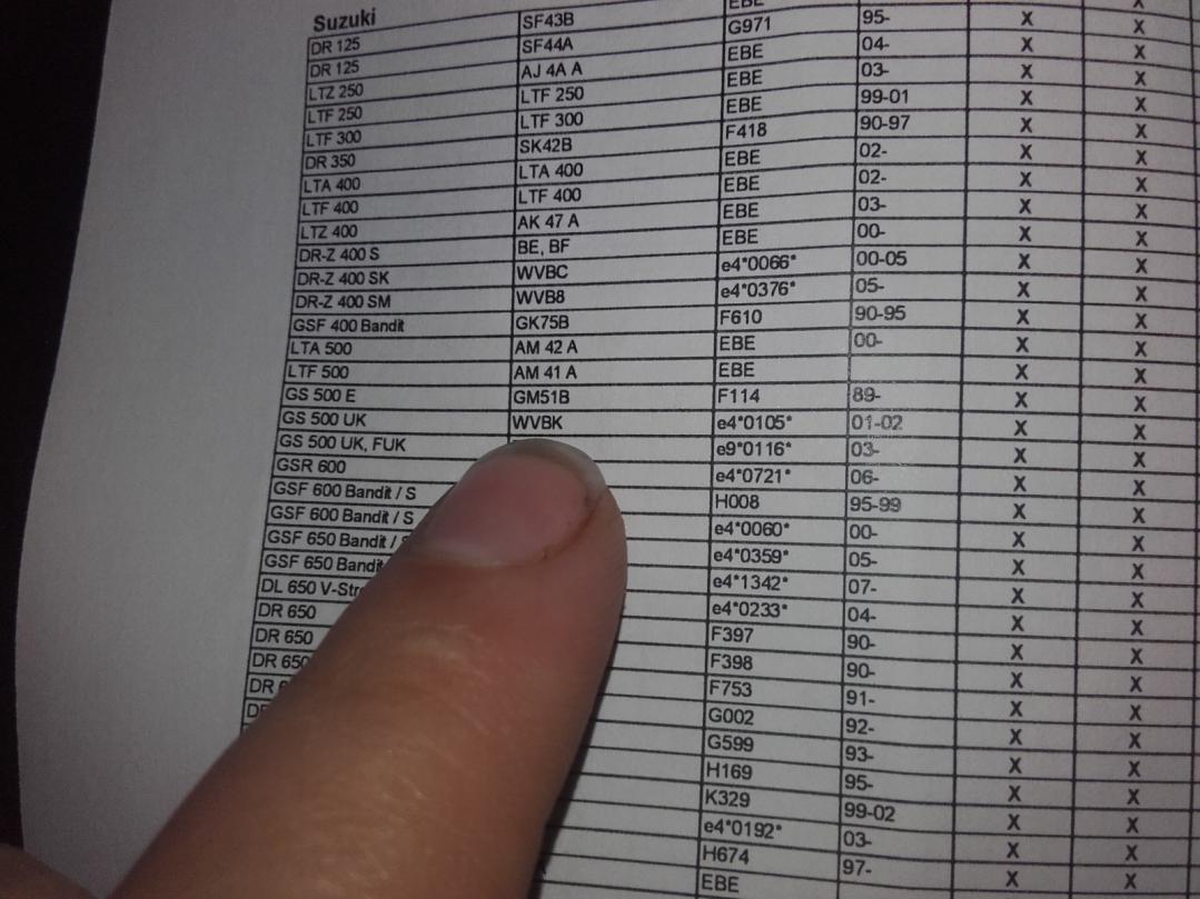

Asche auf mein Haupt. Ja du hast recht. Eben nochmals nachgeschaut. Es steht geschrieben:
Suzuki GS 500 Fzg Typ: WVBK, ABE / EG-BE : F114, Bj: 2001 - 2002
Suzuki GS 500 Fzg Typ: BK, ABE / EG-BE : e9*0116* Bj: 2003 - 2006
Mist ..... Hätte so schön werden können. Da muss ich doch gleich mal guggen, ob mein Dragbar drauf passt.

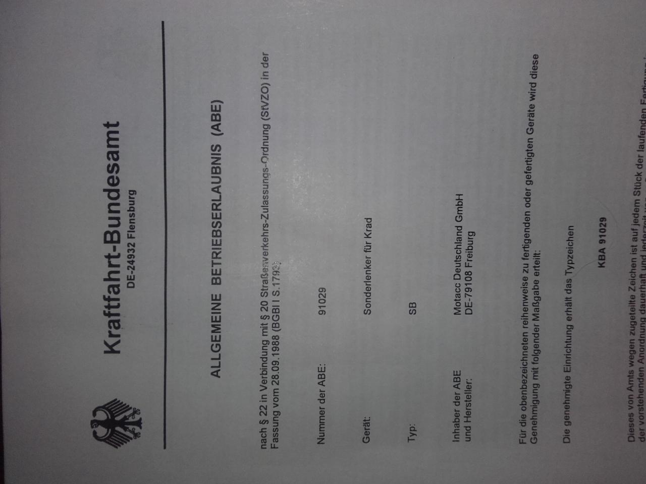

Bei mir steht das. Ist von der Firma Motacc.
Ist für mich recht eindeutig.

Hm.. Ich bin kein TÜV-Prüfer aber warum steht bei der GS500E ab 89- keine e....... Nr?
Alt 06.06.2016, 13:04:01   #14
Die Frage verstehe ich gerade nicht?!
Alt 06.06.2016, 13:09:19   #15
Das bedeutet nur das diese Nummer bis zum Ende der Bauzeit dieses Modelles gilt.
Quasi von Anfang bis Ende
Alt 06.06.2016, 13:45:14   #16
Alexsnd
Registriert seit: 19.03.2015
Beiträge: 360
Weil es dafür keine E-Nummer gibt, ist nicht nach dem EG-Recht, sondern noch nach StVO zugelassen.
Alt 06.06.2016, 13:46:13   #17
weil es für die GM51b keine geben kann . Der Rohrlenker ist ja nicht ohne zusätzliche Änderungen an der Brücke zu montieren
deshalb hat nur eine Allgemeine Betriebserlaubnis für die alte GS
für die WVBK passt er dagegen als Tauschteil , weshalb auch eine Typbezogene e-Nr möglich ist

Hab mir mal das besagte Gutachten angesehen: http://www.motacc.de/downloads.html
Da steht der Lenker darf nur an die serienmäßigen Befestigungen montiert werden. Da die GM51 keine Aufnahme für den Rohrlenker serienmäßig besitzt, ist diese ABE dann wohl auch nicht zulässig?!

Ja ich nehme es Wortgetreu und unterstreiche nochmal die wichtigen Punkte:
Die Sonderlenker wurden nach der Richtlinie gemäß Punkt 2.2. geprüft. Sie entspre- chen den Forderungen dieser Richtlinie und den Bestimmungen der StVZO.
Die mit diesem Fahrzeugteil ausgerüsteten Krafträder müssen hinsichtlich der lenkerrelevanten Teile ansonsten dem Serienzustand entsprechen.
Grundsätzlich wird eine Abnahme des Anbaus nach §19 (3) StVZO durch einen amtlich anerkannten Sachverständigen / Prüfingenieur nicht für erforderlich gehalten.
Eine solche Prüfung ist lediglich dann erforderlich, wenn die Krafträder
- im Einzelverfahren nach §21 StVZO in den Verkehr gekommen sind,
- von der serienmäßigen Ausrüstung abweichen, z. B. nachträglich angebaute
Stahlflex- Bremsleitungen in geänderter Länge / Aufteilung oder
- entsprechende Hinweise im Verwendungsbereich darauf hinweisen, dass eine
Anbauabnahme erforderlich wird.
Gegen die Erteilung einer Allgemeinen Betriebserlaubnis bestehen bei Beachtung der Montageanleitung keine technischen Bedenken.
Nicht falsch verstehen ich (und andere Umbauer) würde es toll finden, einen SBL ohne TÜV/Zulassungsstelle an der alten GM51 montieren zu können.

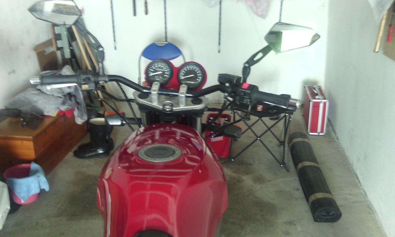

Ich habe mir jetzt hier im Forum Stummel mit den hohen Klemmböcken gekauft, das ist für's erste die günstigste Möglichkeit das Moped durch den TÜV zu bekommen. Ich hoffe die Leitung fällt durch die hohen Böcke noch allzulang aus
Danke
Moin. Also ..... Es ist nix drauf auf den Böcken. Also, werde ich es in etwa so tun wie in dem zitierten. Ich hab für den Plan B noch den orig. Stummellenker.

Mit dem Plan B fahre ich jetzt seit fast einem Jahr, aber mit dem Plan A fährt es sich nun mal um einiges angenehmer, hatte ich gestern ausprobiert
