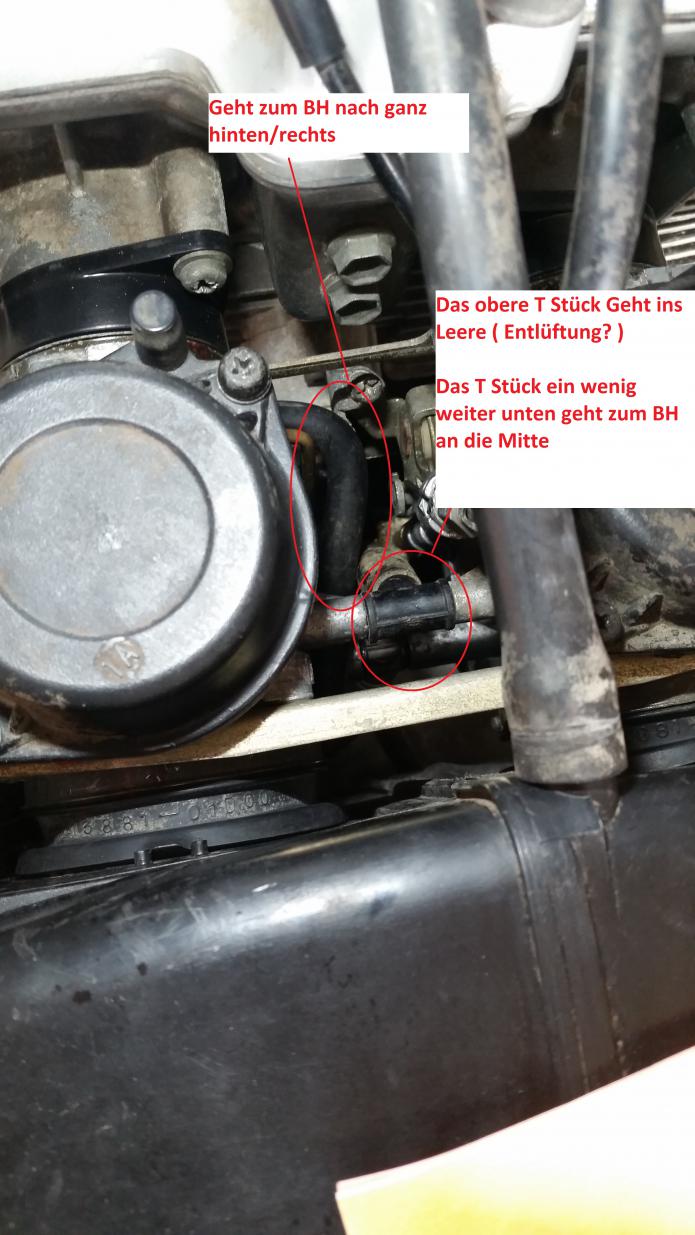

Ich habe mir letztens eine GS500 von 1998 gekauft. Leider läuft sie unruhig und zieht nebenluft. Die Ansaugstutzen habe ich schon erneuert und den Vergaser überholt leider nur mit mäßigen Erfolg. Zudem haut die kleine immer fehlzündungen raus, und ich weiß nicht wieso.
Jetzt habe ich noch einen Blindstopfen am Vergaser bei dem ich nicht weiß ob er da hingehört und wozu er überhaupt ist?!
Ich hoffe ihr könnt mir helfen
Mfg und danke im voraus

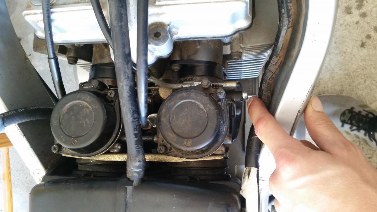

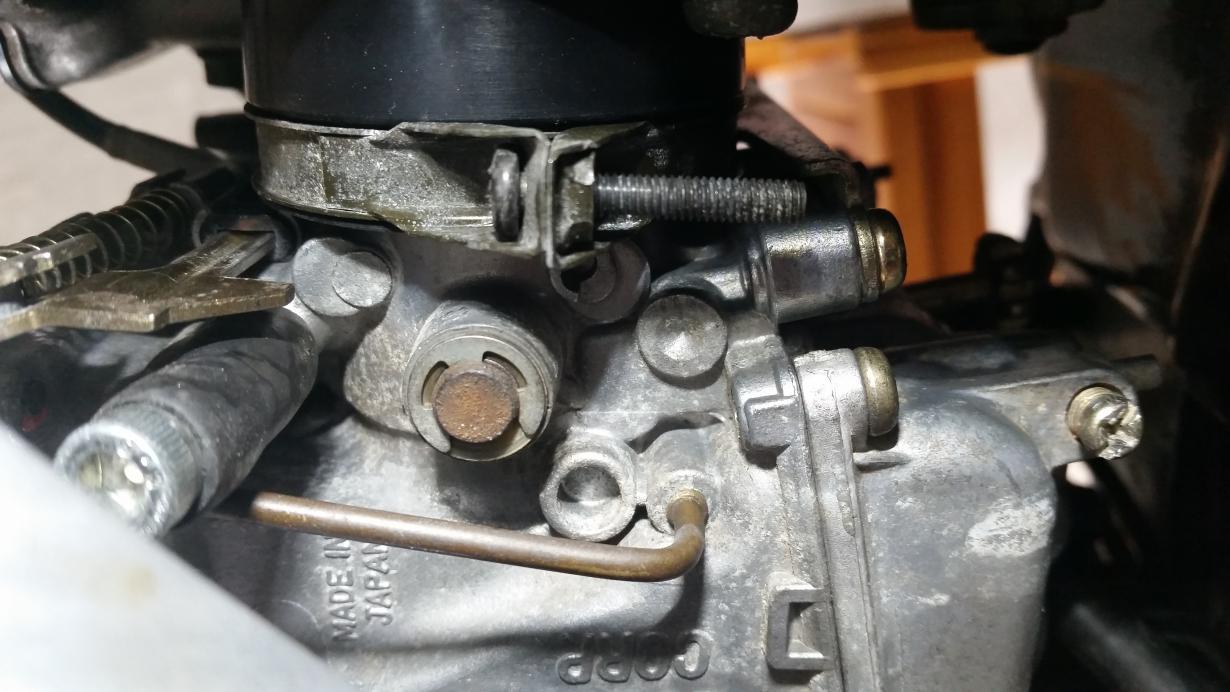

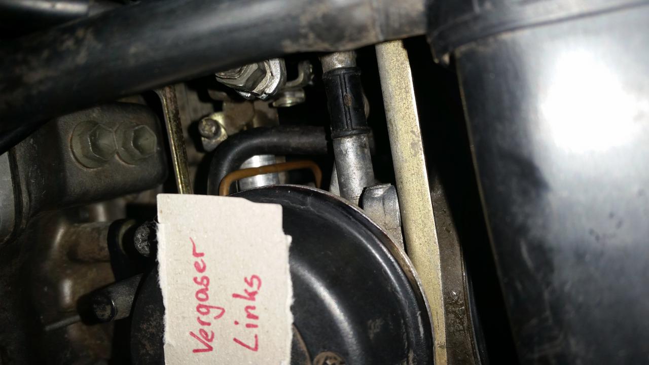

Auf den ersten beiden Bildern ist der rechte Vergaser mit dem Blindstopfen (keine Ahnung wieso der dort ist). Auf dem dritten Bild der linke Vergaser (mit Zettel ) der Schlauch voll linken Vergaser genau hinter dem kleinen Rohr geht zum Benzinhahn hinten.
Hoffe ich könnt alles erkennen

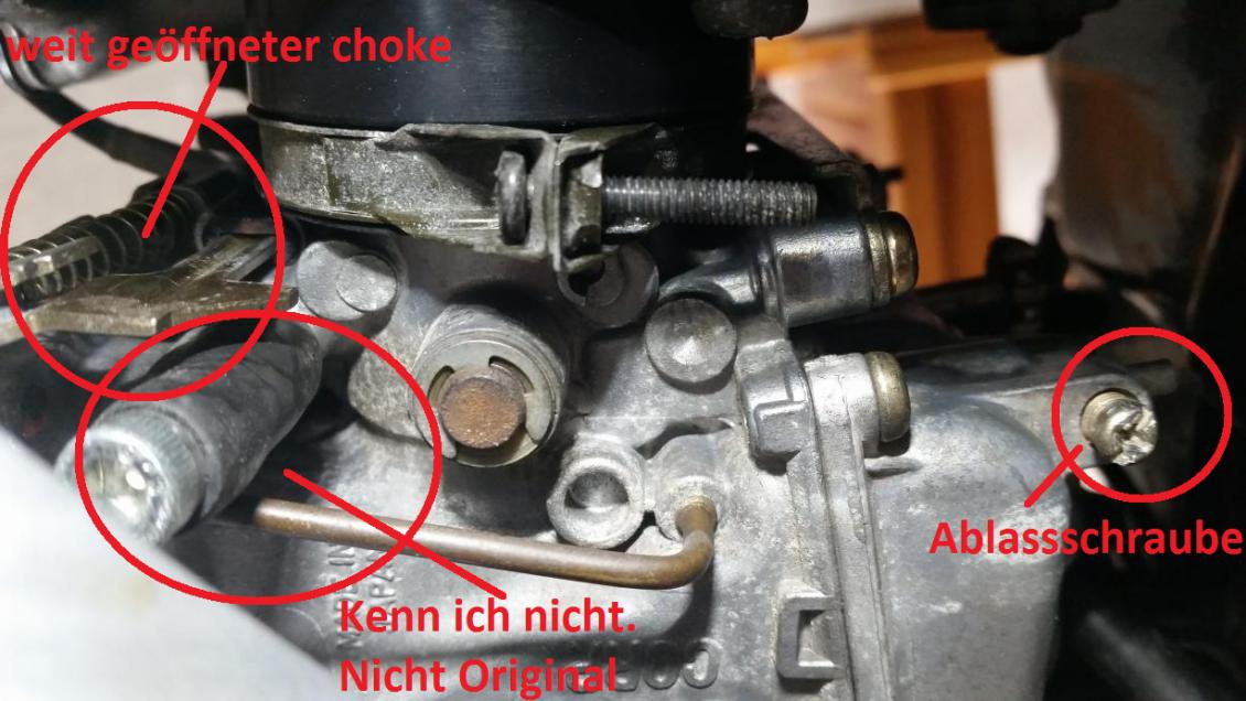

Name:	2016-09-03 08.41.24.jpg
Hits:	1716
Größe:	84,7 KB
Record ist offline   Mit Zitat antworten
Alt 03.09.2016, 10:18:21   #8
Die Bilder zeigen nur bedingt, was ich sehen wollte aber es geht...
Auf jeden fall ist der Choke auf den Bildern geöffnet... prüf mal, ob da noch spiel in dem Seilzug ist. Im Zweifelsfall ist der zu sehr gespannt und du bekommst daher ein zu fettes Gemisch.
Was diesen Komischen Schlauch mit Imbussschraube da angeht... der hat da eig. nix zu suchen... Da hat vor dir schon mal jemand versucht irgend etwas abzudichten.
Es sieht auch so aus als wäre an der Vergaserentlüftung kein Schlauch dran aber das kann täuschen.
Auf dem Bild vom linken Vergaser hab ich mal die Synchronanschlüsse markiert von denen wir geredet haben.
Name:	2016-09-03 08.34.38.jpg
Hits:	2111
Größe:	99,5 KB
ID:	25390   Klicke auf die Grafik für eine größere Ansicht
Hits:	1761
Größe:	83,3 KB

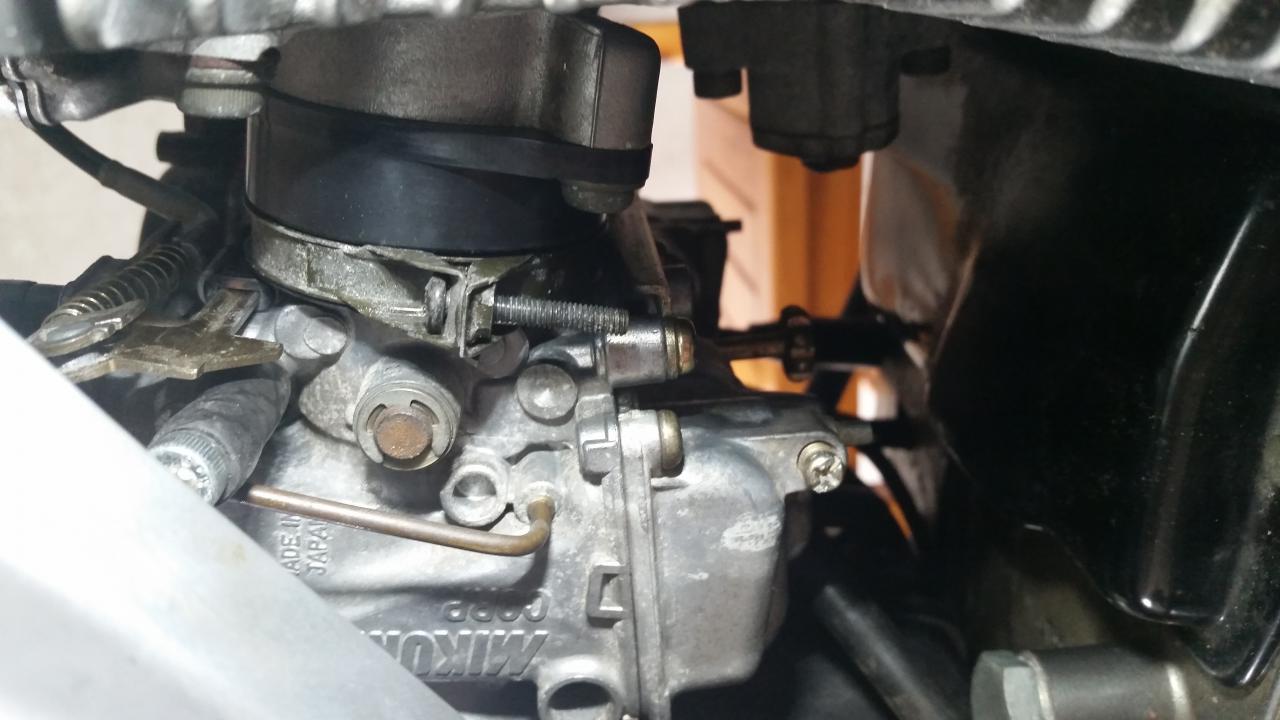

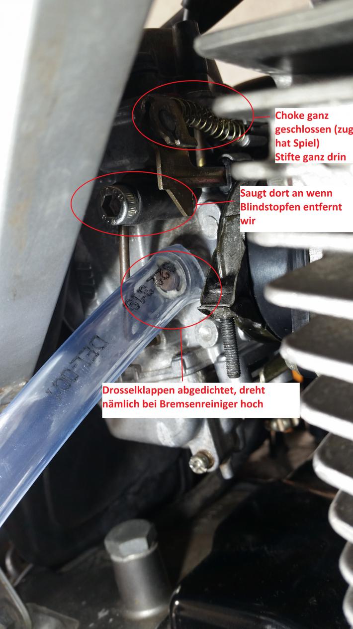

War gerade nochmal unten und habe alle Schläuche verfolgt.
BH = Benzinhahn
Die Fotos sind alle in Fahrtrichtung hochgeladen...
Vielen danke für eure Hilfe

also die Schläuche an deinem Vergaser scheinen richtig angeschlossen zu sein aber so viel wie da schon undicht ist würde ich dir empfehlen die Vergaserbatterie zu tauschen...
Diese beiden Blindstopfen von dir sollten eig. nicht nötig sein....
