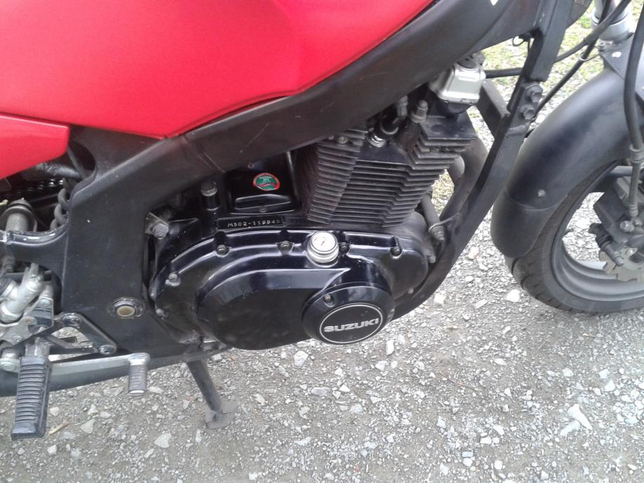

Mahlzeit aus Leipzig!
Ich habe mir tatsächlich mal so ein Thermometer statt dem Ölpeilstab drangeschraubt. Mit einem geeichtem Thermometer hatte ich dies bis 100°C verglichen. Befund: korrekt!
Da ich noch nicht damit gefahren bin, wird wohl der Feldversuch für mich spannend werden. Im Stand jedenfalls nach einer halben Stunde tuckern ca. 60°C.

Dann kannste ja jetzt wieder die Batterie aufladen. Die wurde eine halbe Stunde im Leerlauf entladen.
Der Fahrtwind konnte auch nicht kühlen. Hast du deiner GS keinen Gefallen getan. Was tut man nicht alles für die Wissenschaft.

Die Thermometer am Motordeckel sind allerhöchstens eine grobe Orientierung aber alles andere als genau. Selbst bei 30° und Ballerei steht meins bei 80° festgenagelt. Das Infrarotthermometer zeigt an Rumpf dabei aber 100-110°.

@ Vinz-Georg
Dass sich die Batterie bei ca. 1500 U/m entlädt ist natürlich ärgerlich und ein Fehler von SUZUKI! Ich werde künftig an der roten Ampel und im Stau im Sommer den Motor auf 4000-8000 U/m halten, damit sich die Batterie nicht entlädt.
Und dann werde ich noch einen netten Menschen an der roten Ampel im Sommer bitten, meinen Kühlrippen kühle Luft zuzufächeln. Genau!
@ gsmattis
Wie gesagt, ich bin noch nicht gefahren. Die Praxis wird mir es zeigen, ob das Thermometer taugt. Als ich dies im Stand getestet hatte, hatte ich auch ein Infrarotthermometer zur Überwachung benutzt. Der Motorrumpf war ähnlich warm wie das Ölthermometer mir anzeigte. Und die Zylinderkühlrippen ca. 120°C. Finde ich bei einer Umgebungstemperatur von 10°C in Ordnung. Also nicht gefährlich.
Ich will anmerken, daß ich seit 1986 luftgekühlte Krad fahre (damals nat. SIMSON und MZ).
Gruß und danke für deine ernstgemeinte Antwort!
