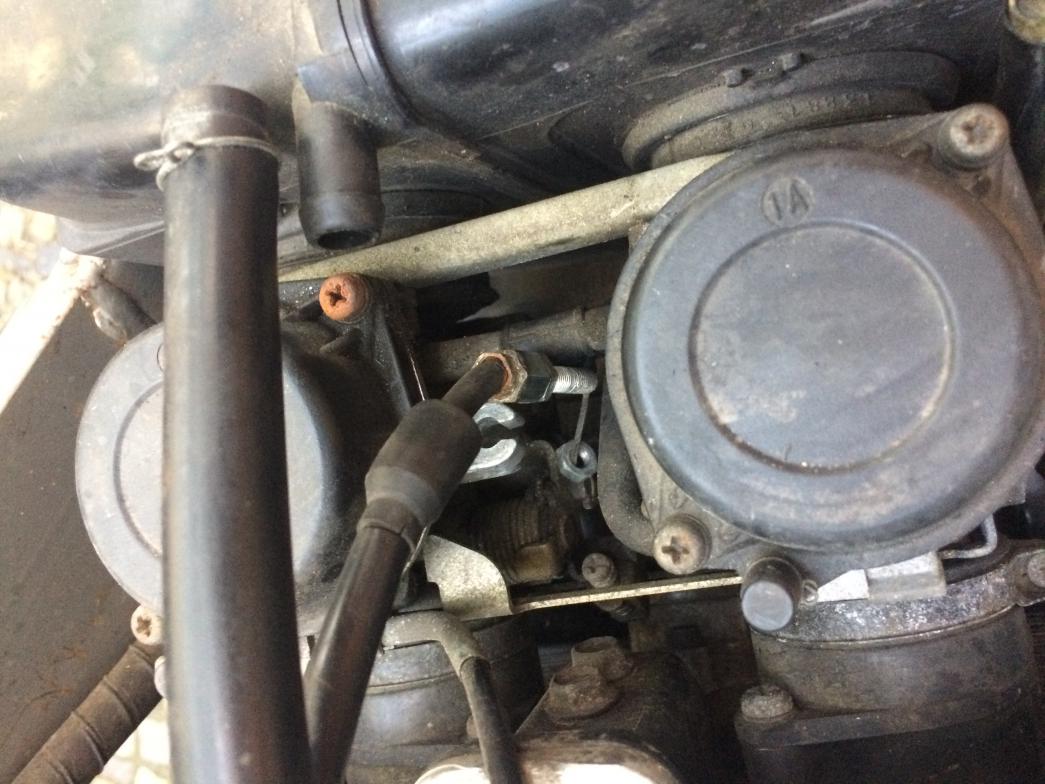

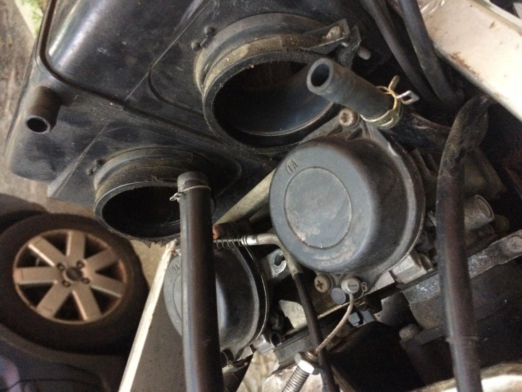

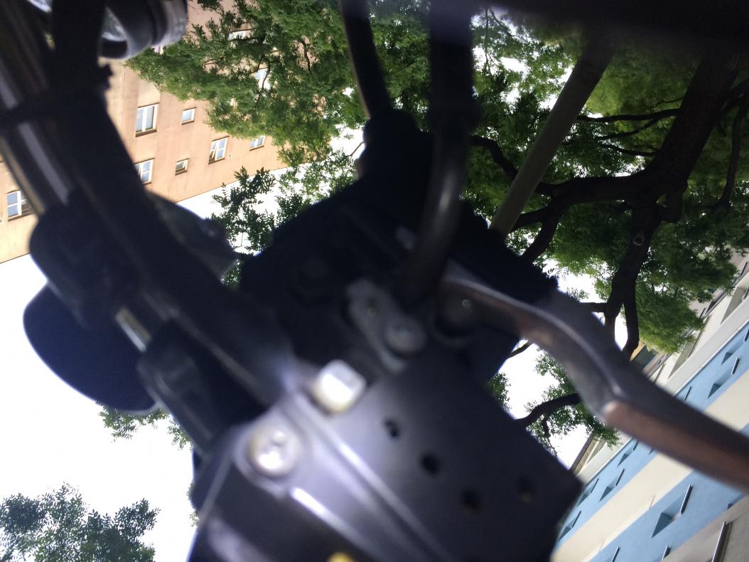

So, kaum ist man durch den TÜV (heute), kommt man nach Hause und will die GS starten, dann gibts nen kleinen Knall und am Zylinderkopf spritzt etwas Flüssigkeit heraus. Dazu ein unheimlicher Benzingeruch. Hab den Benzingeruch schon seit 2-3 Wochen vernommen, dachte aber das liegt am Sommer und am durch die Sonne aufgeheizten Tank, bzw. Benzingase, die durch die Wärme aufsteigen. Ich vermute, dass da die Zylinderkopfdichtung hinüber ist? Bin dann ein bisschen gefahren und das Motorverhalten ist etwas unruhig, also nicht so rund wie sonst.
Man siehts auf dem ersten Foto ganz gut, bei der 4.Rippe von oben ist es etwas dunkel, bin nicht sicher ob es Benzin oder Öl ist, müsste aber Öl sein?
https://ibb.co/hALjev
https://ibb.co/fSAvma
a) Was meint ihr? Ist die Zylinderkopfdichtung hinüber?
b) Und was kostet der Wechsel, bzw. ist das etwas was ich selbst hinkriege? Hab in der Wiki/Web bisher keine Anleitung gefunden.
c) Es ist sicherlich nicht ratsam, aber ist es trotzdem möglich weiterhin zu fahren, ohne bleibende Schäden am Motor zu verursachen?
Danke euch wie immer für eure Antworten!

a) wahrscheinlich
b) ca. 6 Stunden Arbeit, ca. 600 €, ich würde eher 10 Stunden kalkulieren. Kann man selber machen, wenn man kann. Ob du kannst, musst du wissen. Du brauchst auch das nötige Werkzeug und einen geeigneten Platz zum arbeiten. Wenn der Kopf runter ist, muss man auch die Fußdichtung machen. Es empfiehlt sich dann auch gleich Ventile, Ventilsitze und die Schaftdichtungen zu kontrollieren, einzuschleifen bzw. zu wechseln. Beim Selbermachen spart man die Arbeitskosten. Die Teile dürften bei min. 100 € liegen.
c) eine gewisse Zeit wird es wohl gehen. Aber, die heißen Gase verbrennen dir nicht nur die Dichtung sondern auch die Dichtflächen. Wenn es zu viel ist, bekommt man das mit planschleifen auch nicht mehr weg.
Wenn da aber Flüssigkeit herausgespritzt ist, war da was flüssiges im Zylinder. Das ist nicht gut. Flüssigkeiten lassen sich nicht komprimieren. Im schlimmsten Fall drückt es einem das Pleuel krumm. Es heißt zwar Wasserschlag, es ist aber egal, welche Flüssigkeit im Hubraum war, das Ergebnis bleibt das selbe.
https://de.wikipedia.org/wiki/Wasserschlag
Vermutlich stand dein Benzinhahn auf PRI oder der ist defekt und dir ist Benzin in die Zylinder gelaufen.
In dem Fall sollte man die Pleuel und die Kolben auch prüfen.

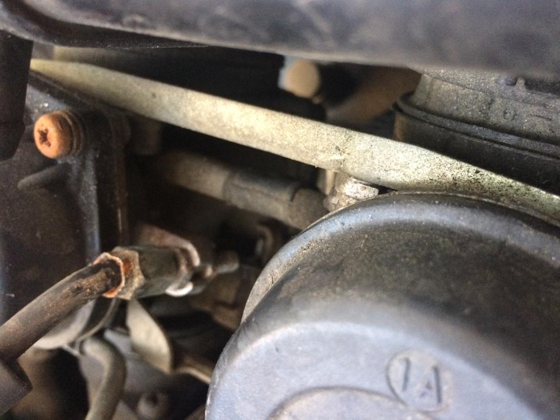

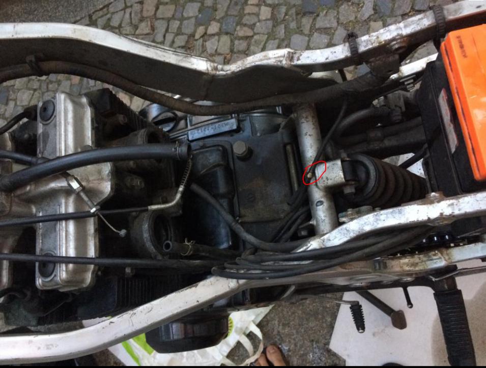

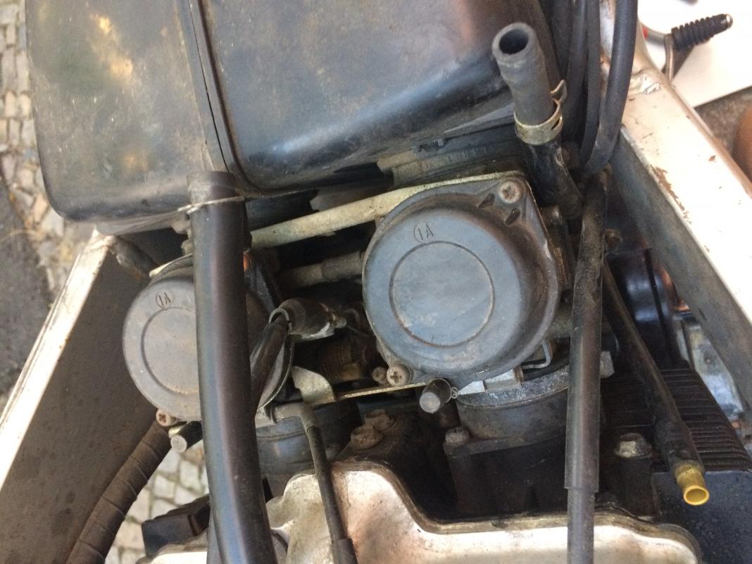

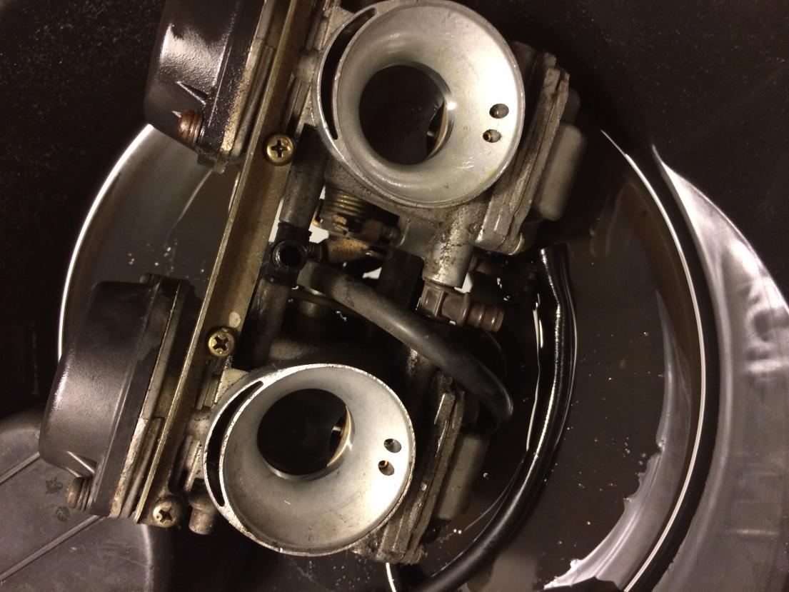

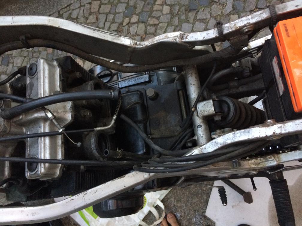

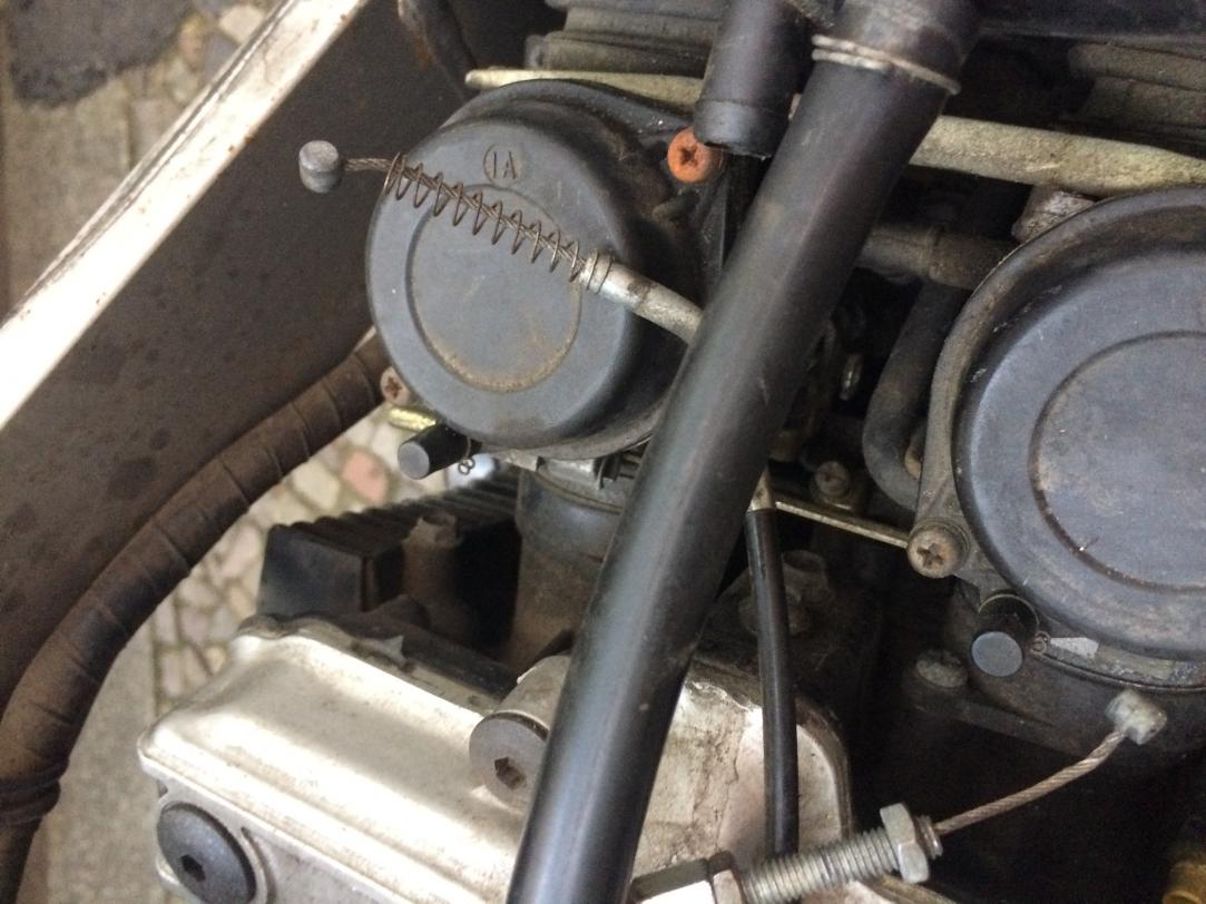

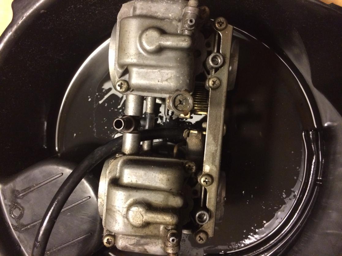

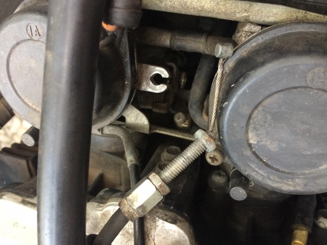

Hmm, also heute springt sie gar nicht mehr an. Zudem hat sich Flüssigkeit (die dunklen Flecken, riecht stark nach Benzin) auf dem Motor abgesetzt, muss wohl irgendwo ausgelaufen sein. Hab mal rot gekennzeichnet, wo die Flüssigkeit ist.
Irgendwie habe ich den Eindruck, dass die aus dem Luftfilterkasten unten rauskommt.

Wenn aus dem Luftfilterkasten Sprit kommt, kann es doch nur am Vergaser liegen, der durch einen nicht schließenden Benzinhahn geflutet wird und wegen nicht schließender Schwimmernadelventile überläuft, oder?

Beiträge: 10.720
Ja was jetzt?
Ist jetzt etwas durch die Zylinderkopfdichtung gespritzt oder weißt du das nicht so genau?
Wenn die Vergaser überlaufen, stimmt etwas mit den Schwimmernadelventilen oder den Schwimmern nicht. Wenn der Unterdruckbenzinhahn funktioniert, läuft da aber nichts, wenn der Motor nicht läuft.
Läuft es, wenn der Motor nicht läuft, steht der Unterdruckhahn auf PRI oder ist defekt.
Du solltest mal deine Vergaser überholen und den Benzinhahn nachsehen.
Wenn da etwas nicht stimmt, kann es auch zu deinem Abgasproblem führen.
Bevor das nicht in Ordnung ist, kannst du auch nicht fahren.
Du solltest auch deinen Ölstand kontrollieren. Es könnte sein, dass Benzin ins Öl gelaufen ist.

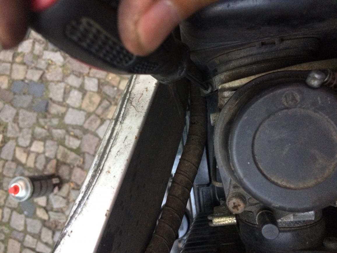

Hab das Öl schon geprüft, woran erkenne ich ob Benzin im Öl ist? Akut sah es ganz normal aus.
Ein Kumpel hat mir den Tipp gegeben, die Maschine mal anzuwerfen und dann Bremsenreiniger auf die fragliche Stelle zu sprühen. Wenn sie dann ausgeht, ist die Stelle undicht. Habe ich gerade gemacht und sie geht nicht aus.

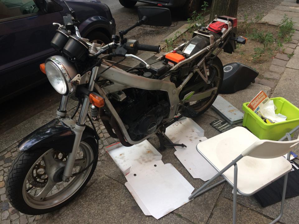

So, hab nach der Arbeit wenigstens ein bisschen was geschafft. Schnell schrauben solange noch Tageslicht da ist. Sitz und Verkleidung runter, Tank ebenso. Luftfilter sieht ok aus, riecht aber nach Benzin. Im Luftfilterkasten recht viel Benzin drin.

Weiter gehts. Ölpegel weit über dem normalen Füllstand, Öl riecht nach Benzin. Das schon mal nicht gut. Das erste Mal den Ablauf vom Luftfilterkasten in der Hand. Was sich der Vorbesitzer dabei gedacht hat...keine Ahnung. Erster Blick auf den Vergaser und Gas-Bowdenzug.

Ummantelung des Einstellers abstreifen, Konter- und Klemmmutter lösen, Nippel raus und den Zug aus der Halterung.

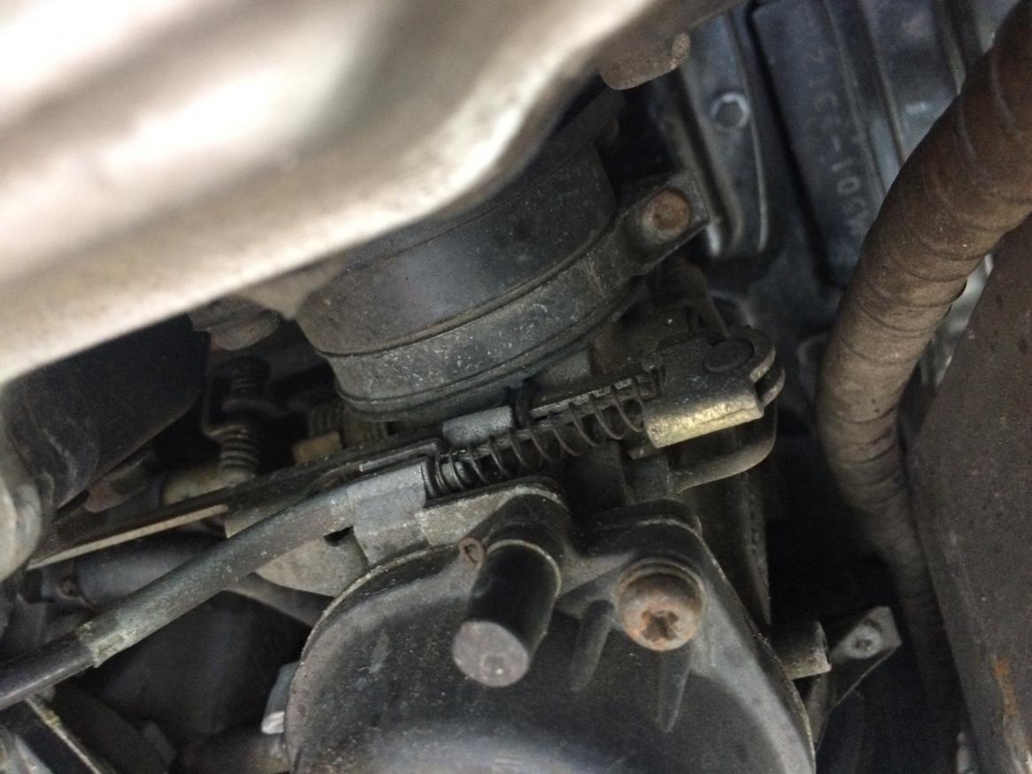

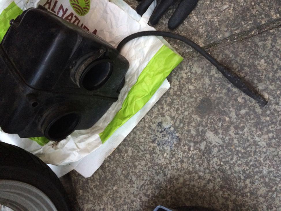

So, als nächstes den Choke-Bowdenzug. Zug mit Ummantelung aus der Halterung, Nippel ebenso raus. Anfangen auf Lenkerseite den Bowdenzug zu lösen, bis mir auffällt dass das fürs Vergaser ausbauen ja gar nicht nötig ist...
Hat man davon wenn man nur blind das Werkstatthandbuch liest

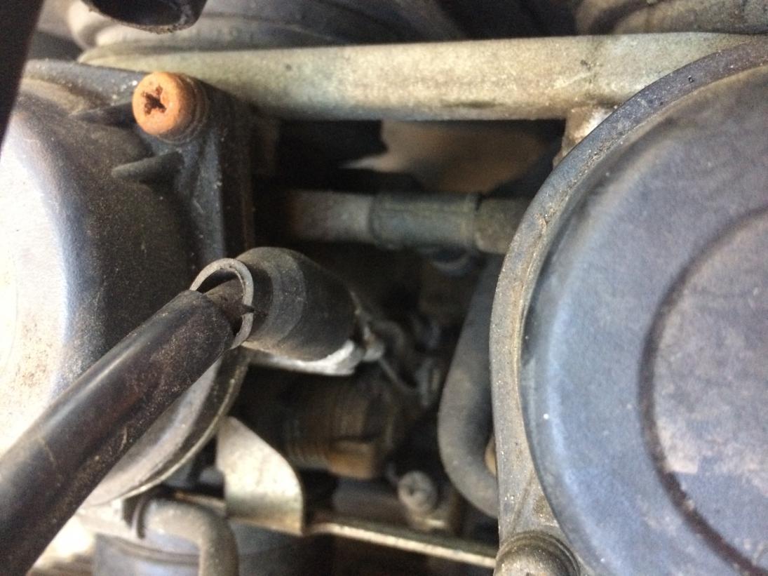

Nun die Schellen der Ansaugstutzen auf Luftfilterkastenseite sowie am Zylinderkopf lösen und den Vergaser herausnehmen.

Anlasserkabel (?) scheint ein bisschen eingerissen zu sein. Muss ich wohl mal abkleben. Da sitzt er nun der böse Vergaser, Motorrad sieht, beraubt seiner wichtigsten Komponenten, etwas traurig aus.

Und da sitzt nun der Vergaser. Werd ihn dann morgen in Ruhe zerlegen und dann wahrscheinlich an klassikfon schicken Ach ja und so ein Werkstatthandbuch ist schon sehr nützlich!

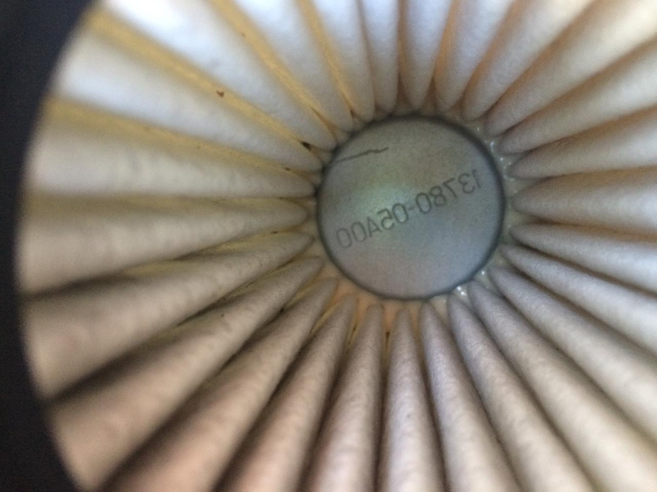

Oh man, du hast ja recht viel geschafft...
Ich bin mir aber nicht sicher ob der LuFi der richtige ist
Welches Bj war die GS noch mal ?
Alt 15.08.2017, 22:12:23   #46
krok
Benutzerbild von krok
Registriert seit: 18.07.2016
Ort: Newcastle, England
Beiträge: 180
Meine GS ist BJ 92, der LuFi ist der richtige. Letztes Jahr hat mir eine Werkstatt den falschen eingebaut und ich hatte dann Probleme mit der GS über 120km/h zu kommen. Nach Einbau des neuen aktuellen LuFis lief sie dann tadellos auch hoch auf 160km/h.
Hier der Thread.

Schöne Doku vielleicht könntest du daraus ja ein "How-to" für die FAQ erstellen? Ich weiß grad nicht, ob es sowas schon gibt.
Alt 16.08.2017, 08:21:27   #48
Beiträge: 1.916
Der eine Schieber sieht ja....ähm.....interessant aus...
klassikfon ist gerade online   Mit Zitat antworten
Alt 16.08.2017, 09:21:05   #49
krok
Beiträge: 180
@klassikfon
Meinst du Bild 1897? Das spiegelt nur so komisch auf der Membran.
Hi!
krok ist offline   Mit Zitat antworten
