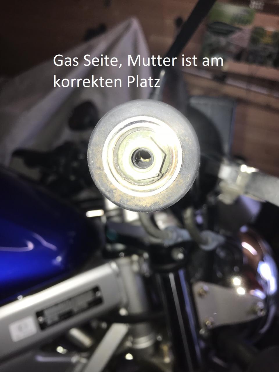

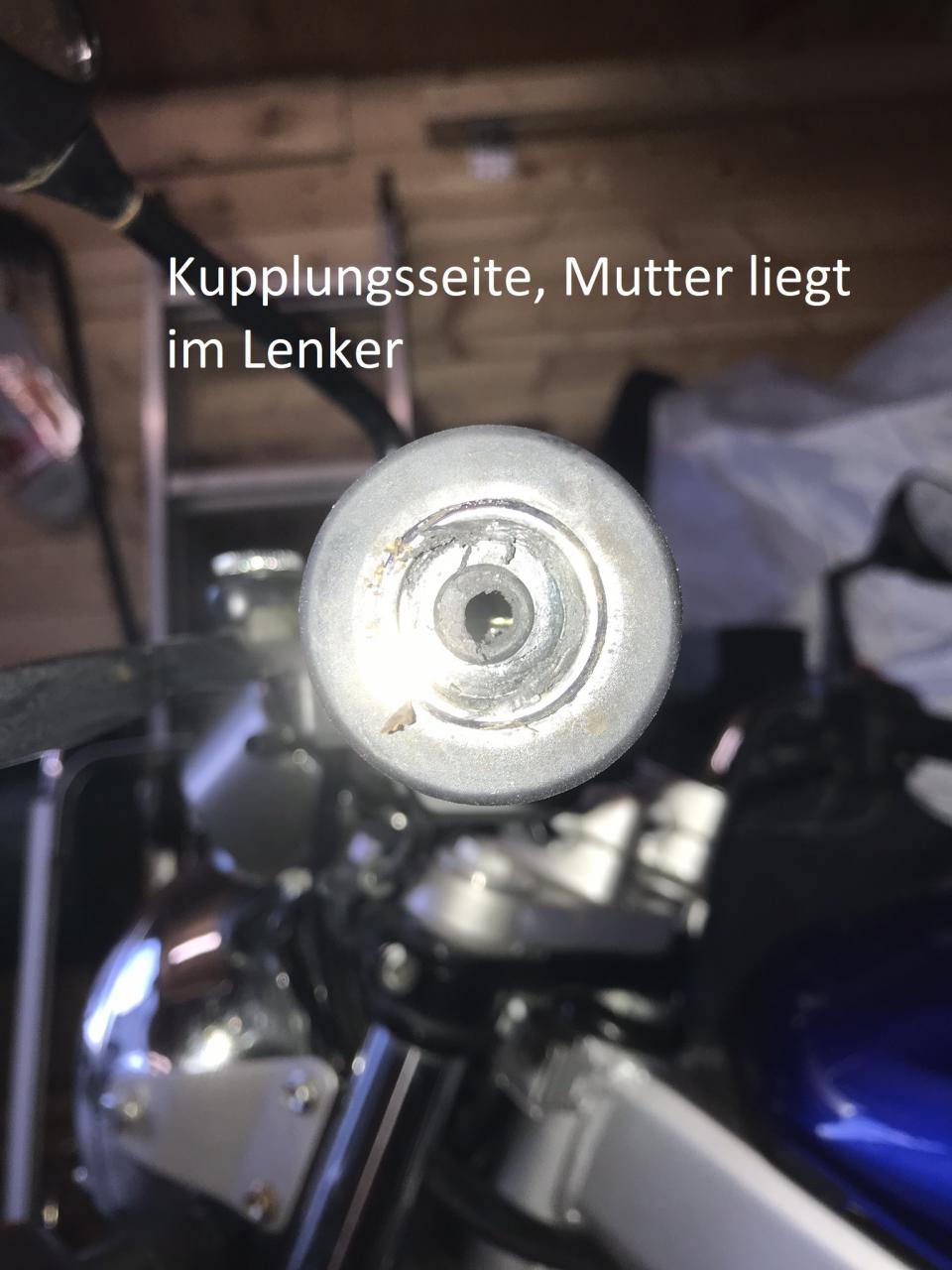

Mahlzeit liebes Forum. Ich habe eine wichtige Frage..
Ich fragte vor kurzem nach günstigen Heizgriffen und habe dazu heute die sowieso etwas lockeren Lenkergewichte Abmontiert.
Dabei ist mir aufgefallen das auf der Kupplungsseite normalerweise hinter dem Gummiloch am ende eine des Gummilochs eine Mutter sitzt, diese liegt dort aber nur noch. Jetzt ist mir auch klar warum das nicht mehr hält. Natürlich klappert die Mutter jetzt auch, noch liegt sie direkt hinter der Gummieinpressung.
Nun meine Frage, wie kriege ich diese Gummihülse da raus und wo kriege ich eine neue Gummihülse + geklebter Mutter am Ende her, und vor allem wie kriege ich diese dort wieder rein da ich gelesen habe das sie wohl "reingepresst" werden, dementsprechend habe ich wie eben erwähnt auch keine Ahnung wie ich die da rauskriegen soll ?
Vielen vielen Dank !

Die Gummis sind nur rein gesteckt und werden dann mittels der langen Schraube und der Mutter (die jetzt im Lenker liegt) durchzusammenschrauben in der Länge gequetscht, dehnen sich dadurch aus und halten. Die Schraube sollte man niemals ganz raus schrauben, sonst haste den Salat.
Du kannst nur versuchen, den Gummi mittels Schnabelzange o.ä. zu fassen, schräg einen feinen Schraubendreher reinstechen oder so, und dann raus zu ziehen, da ist nichts geklebt.
Falls das nicht geht, dann den Gummi mechanisch zerstören. Dann die Mutter mittels Magnet einfangen oder raus schütteln.
Pass aber auf, dass du den Gummi nicht weiter rein schiebst.
Sag mal, auf deinem Bild Gasseite sieht das so aus, als ob die Mutter außen sitzt?! Die gehört aber nach innen, sonst quetscht es ja den Gummi nicht, Außen ist da keine Mutter!
Ein neuer "Gummi" kann auch ein Stück passender Gartenschlauch sein
Da gab es schon mal nen Fred, finde ihn gerade nicht.

Super ich danke dir für die Erklärung der halteweise, also die quetschung des Gummiteils.
Ich habe den Gummi nun per Schnabelzange rausgeholt, naja ist kaputt, aber egal. Im gleichen Zuge habe ich mir die hier, Ebay Link, bestellt.
Dann dürfte das reindrücken der neuen Gummis, vormontiert mit den Lenkergewichten ja nicht so schwierig sein wenn sie sich dann durch Zug/Druck verformen beim festschrauben.

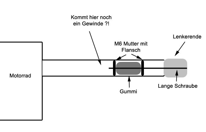

Ich will kein Thread-Leichenschänder sein aber ich stehe aktuell vor genau dem gleichen Problem. Leider scheine ich etwas Begriffsstutzig und kapiere nicht wie die Lenkerenden wirklich befestigt sind.
Ich habe mal meine Paint-Künste etwas freien Lauf gelassen. Ist in dem Lenkerrohr noch ein Gewinde drinnen oder wie muss ich mir das vorstellen? Leider ist bei meiner Maschine der linke Lenkerende kapput gegangen, weshalb ich diesen Tauschen muss. Ich habe diesen rausgeschraubt und habe das gleiche Szenario wie im Ausgangspost: Draußen habe ich das Gewicht mit Schraube und einer Mutter und drinnen im Lenker steckt das Gummi und dahinter sieht man die umgefallene zweite Mutter durch das Loch des Gummi. Zur Orientierung habe ich mir bei Ebay mal ein Orginal Lenkerende angeschaut, dass ungefähr so ausschaut wie in meiner Zeichnung ?
Original Lenkerende bei Ebay als Referenz
Ich habe die Scharube mal ganz tief rein in den Lenker geschoben um zu prüfen ob da irgendwann ein Gewinde kommt, aber meines Erachtens nicht ?! Also hat das quasi nur durch die beiden Muttern gehoben die den Gummi gequescht haben ? Ich habe dann auch die andere Seite abgeschraubt und da war der Gummi deutlich "näher".
Hier mal meine konkreten Fragen:
1.) Wie genau hebt denn jetzt das Lenkerende? Ist meine Darstellung so korrekt?
2.) Gibt es ein Einschraubgewinde im Lenker selbst?
3.) Wenn ich nun Ersatz Lenkerenden einbaue (vermutlich ja auch zum Klemmen), dann muss ich ja erstmal den aktuellen Gummi rauskriegen. Der hält sich aber recht Wacker im Lenker. Gibts da einen super Trick wie ich den einfach raus bekomme?

Also bei meiner GS (BJ2004) werden die Lenkerendgewichte auch "nur" durch diesen Gummiprömpel gehalten, der von den beiden von dir beschriebenen Muttern zusammengequetscht wird. Da ist deine Zeichnung schon richtig. Ein weiteres Gewinde weiter hinten im Lenker kommt afaik nicht mehr. Wie das bei den Stummellenkern des alten Modells ist, habe ich gerade ehrlich gesagt nicht im Kopf. Ich glaube, die haben ein eingeschweißtes Gewinde, in das die Schraube vom Lenkerende eingeschraubt wird.
Den Gummiprömpel kannste mal mit ordentlich WD40 o.ä. behandeln, um ihm das Flutschen zu erleichtern.

Bei den Modellen bis 00 ist ein Gewinde eingeschweißt.
