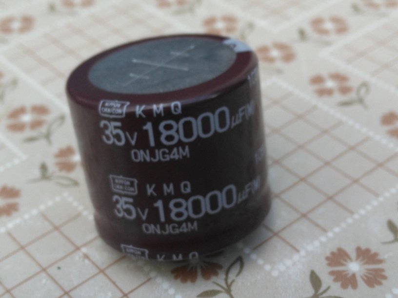

Die Idee: als "Heimbringer" einen dicken Kondensator mit einbauen, der die Spannung genug glättet, um die Zündung auch ohne Batterie funktionieren zu lassen.
Den Kondensator (18000µF / 35V) habe ich schon seit Jahren rumliegen, heute habe ich ihn endlich eingebaut.

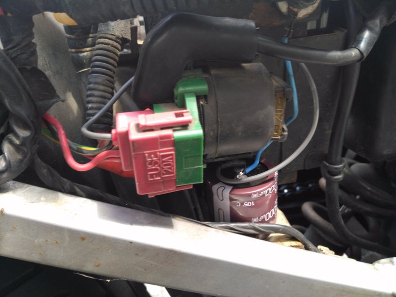

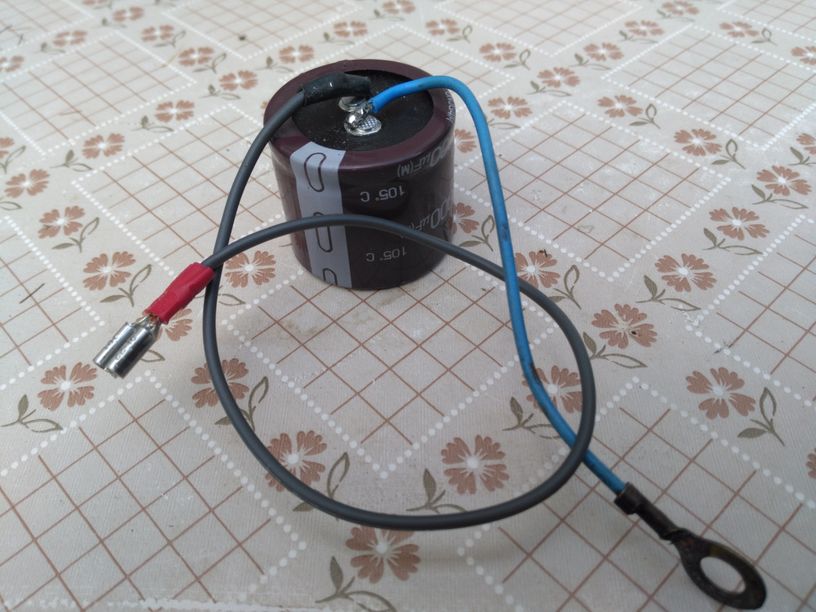

Ein Plätzchen neben dem Batteriehalter ist ideal, +12V hinter der Hauptsicherung gibts aus dem unbelegten Kontakt des Starterrelais. Masse von der Befestigungsschraube des Batteriekastens.
Am Ende (nicht im Bild) kam noch ein Kabelbinder drum, damit der Kondensator sich nicht von dem ihm angedachten Platz entfernen kann.
Was jetzt geht: Anlassen, dann die Batterie abklemmen und fahren.
Was ich noch nicht probiert habe ist, ob anschieben ohne Batterie wirklich funktioniert, dazu war's mir heute zu warm. Aber fremdstarten ohne Batterie (und auf großer Fahrt habe ich eh immer die Starthilfe-Powerbank dabei ) geht auf jeden Fall.

Anschieben ohne Batterie geht super.
Ich würde sagen fast besser als mit leerer Batterie
2. Gang, 2m schieben, Kupplung loslassen, läuft.
Allerdings war der Motor schon warm.
