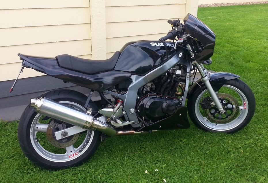

finde den Umbau auch gut gelungen
Als die Lampenmaske noch nicht lackiert war dachte ich oh man, gefällt mir garnicht......, aber jetzt in passender Farbe muss ich gestehen dass das etwas voreilig war.
Passt doch recht gut. Nur würde ich die seitlichen Öffnungen noch schließen. Z.B. mit Lochblech, Drahtgeflecht, auslaminieren, oder sonst was.....

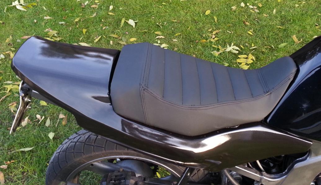

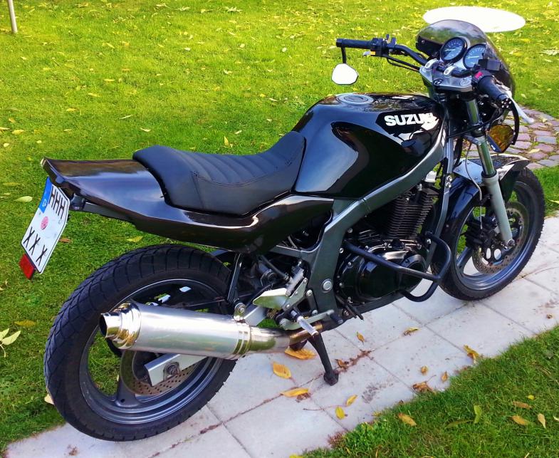

...Sitzbank...
(nicht perfekt, aber dafür in Eigenleistung erstellt)
Name:	20151031_155024 (2000x1156).jpg
Hits:	1501
Größe:	108,9 KB
ID:	23631   Klicke auf die Grafik für eine größere Ansicht

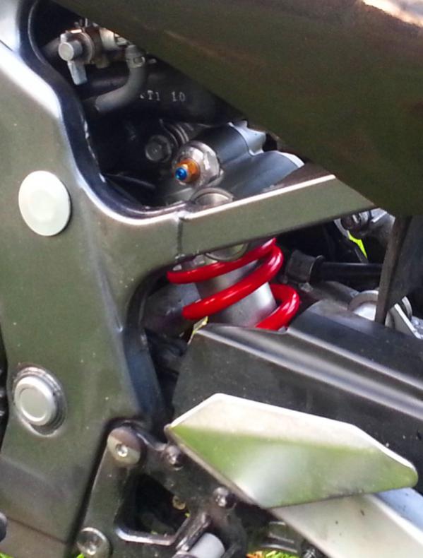

...auch wenn man nicht viel von sieht, jetzt mit R6 rj15 Federbein (neu), RF 600 R Umlenkung und Bandit Umlenkhebel...

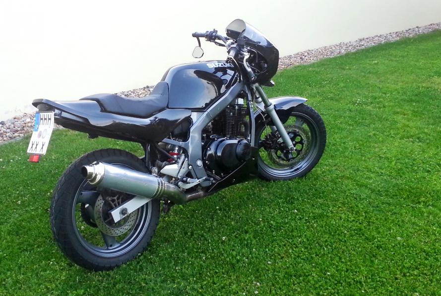

...Benzinhahn und Benzinschläuche neu...
...Bugspoiler Testmontage (jetzt nur noch lackieren)...
Hits:	1503
Größe:	100,4 KB
ID:	24901   Klicke auf die Grafik für eine größere Ansicht
Hits:	1456
Größe:	98,8 KB

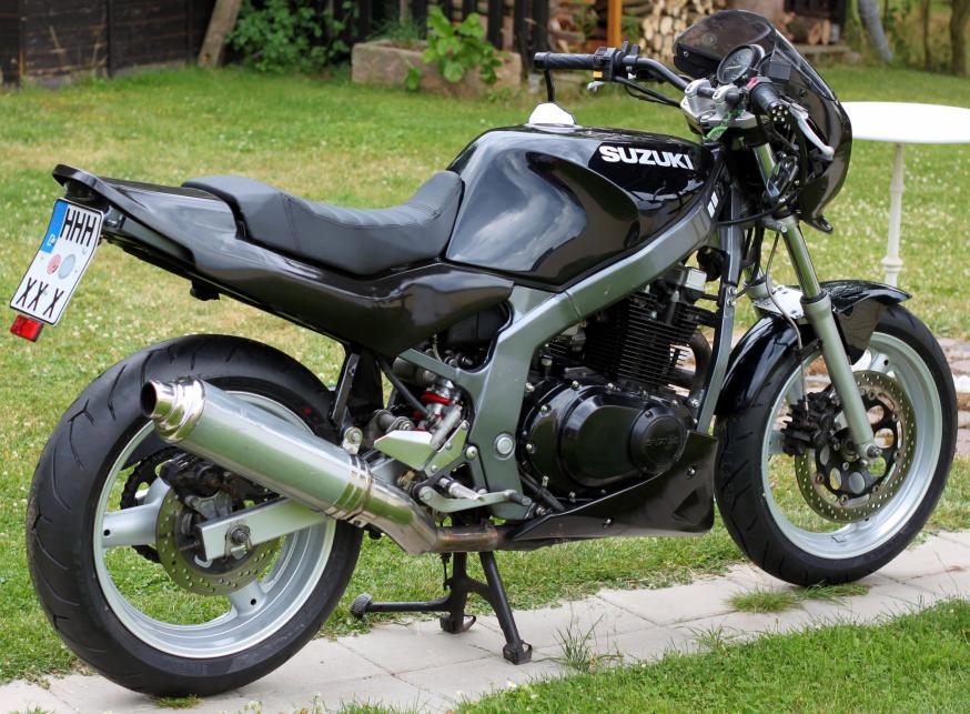

Alt 27.06.2016, 05:46:05   #64
Axel F
Registriert seit: 19.05.2015

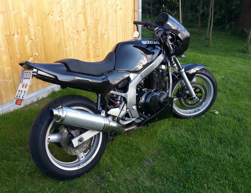

Beiträge: 54

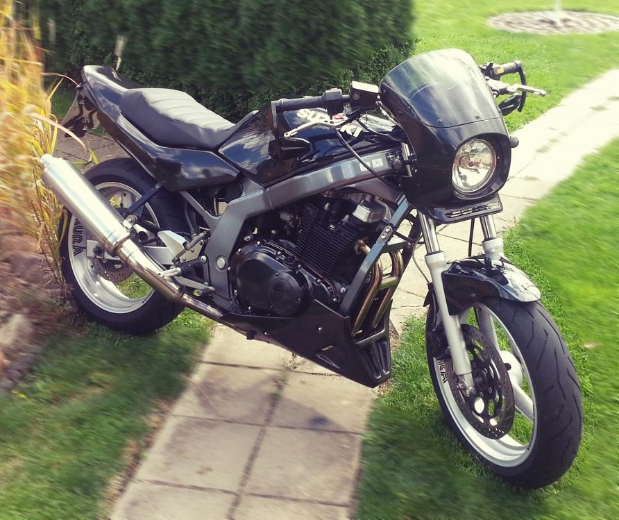

...jetzt mit SV 650 Hinterrad (160/60 R17)...
...Besten Dank @Jim Knopf, hat alles gepasst...

Alt 27.06.2016, 16:20:50   #65
Ne0n
Benutzerbild von Ne0n
Registriert seit: 17.11.2015
Beiträge: 511
Kilometer: ~53000
Sehr schön.
Meine persönliche Meinung ist sogar, dass die neue Felge farblich besser passt als die alte.
Hat die Felge Plug'n'Play gepasst, oder haste noch was anderes anpassen müssen?
Hauptsache fährt.
スズキ X 暴走族
Alt 27.06.2016, 16:59:24   #66
Beiträge: 7.400
So muss es sein. Hab Dir gerne geholfen.
Kommt gut mit der silbernen Felge. Hat aber leider gerade Speichen!
Ich bekomm meine Felge in 4,5x17 morgen mit geschwungenen Speichrn
Du brauchst :
ein ausgedrehtes Ritzel
Eine passende Distanz
Eine geänderte Bremsankerstrebe
Eine Distanz fürs Kettenblatt

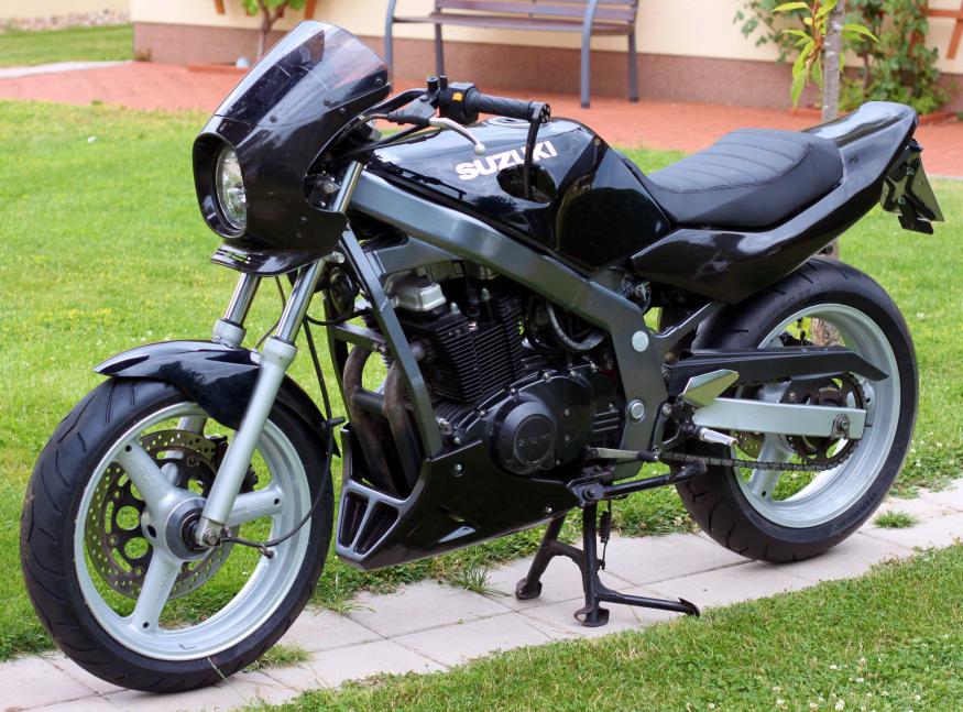

...daher jetzt die Speichen des Vorderrades "gerade gebogen" und den Reifen breiter "gepumpt"...
-3,5 GSXF Felge vorn mit 120/70 R17

Name:	IMG_7755 (2000x1471).jpg

very nice
Alt 08.07.2016, 21:01:01   #70
Beiträge: 7.400
Sehr schönes Bike geworden, Glückwunsch.

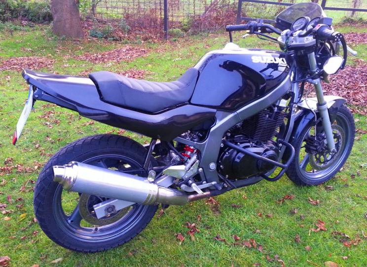

(+ Kupplungsdeckel neu abgedichtet)
Name:	20160914_170844 (2000x1703).jpg
Hits:	1392
Größe:	114,8 KB

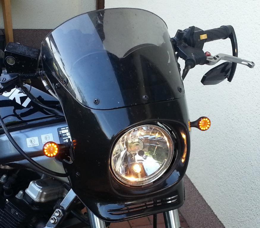

Alt 29.08.2017, 05:37:24   #75
Axel F
Beiträge: 54

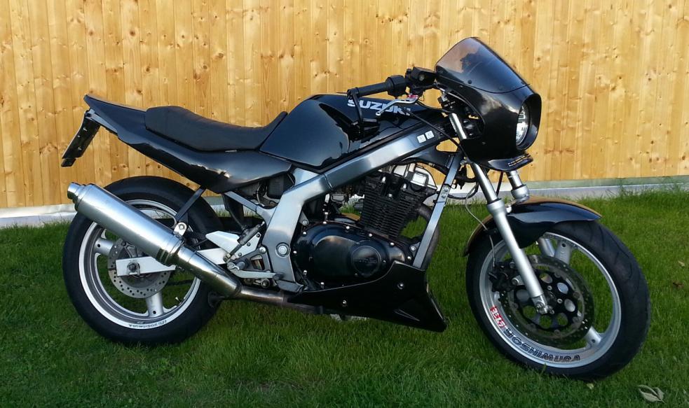

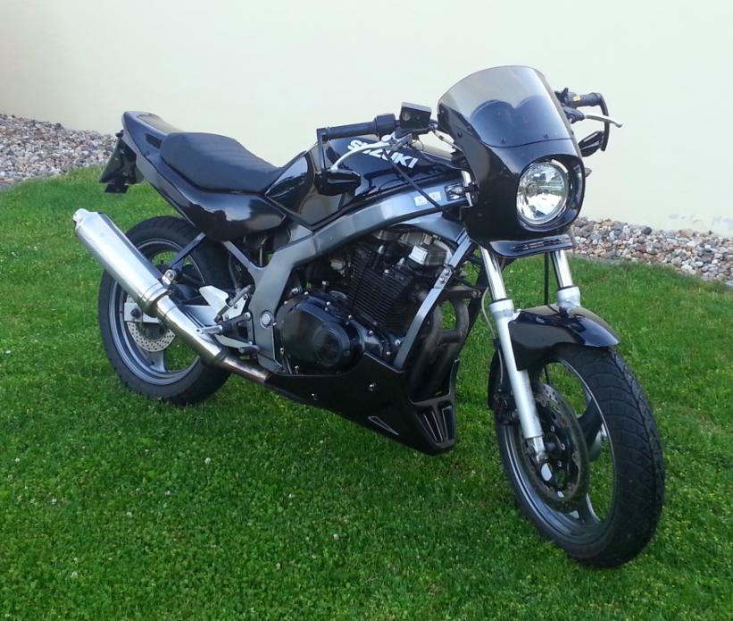

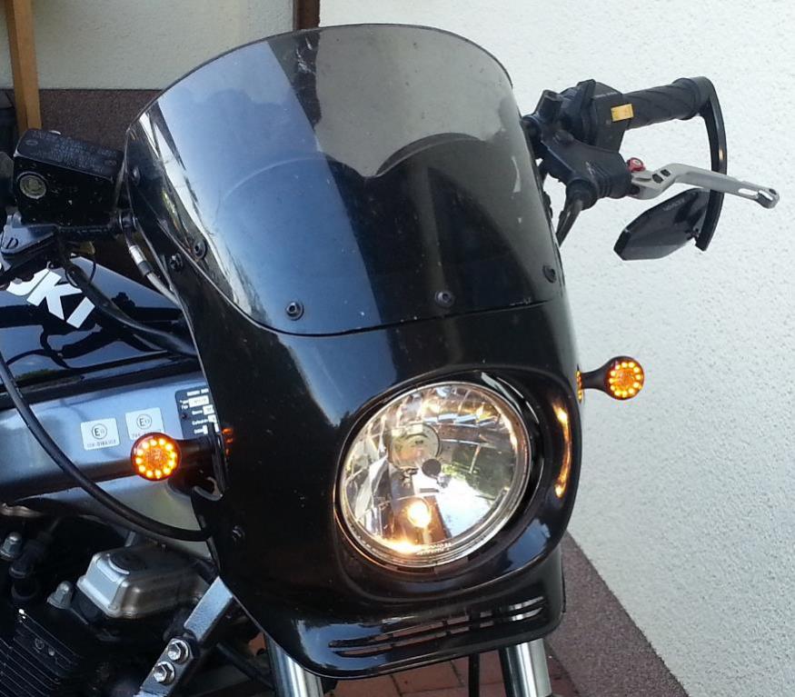

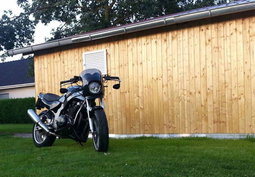

...seit 06/2017 mit den lange überfälligen progressiven Gabelfedern (Promoto) ausgerüstet...
...vordere Blinker auf Xenolen Eclipse mit Positionslicht geändert (die "alten" LED hat es dahingerafft)...

Hoffentlich darf ich dich als GS-Anfänger mit ein paar Fragen belästigen. Hast du Detailbilder aus der Umbauphase deines Hecks? Würde gerne was ähnliches bauen, aber als 2-Sitzer. Von welchem Baujahr ist das Heck überhaupt? Und wie hat sich die Höhe durch das Federbein samt Umlenkung geändert? Will auch mein Federbein umbauen, habe aber kurze Beine.
Alt 29.08.2017, 07:49:56   #77
Axel F
Beiträge: 54
-Bilder nein, hab mich an Testerix´s Umbaustory orientiert Projekt Langschwinge
-Kawasaki Z 650, Baujahr 1977-1983
-minimal höher, 1cm oder so...

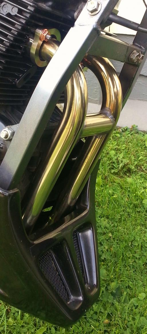

...es wird rostfrei...
...Probemontage ist positiv verlaufen...
Delkevic plus Remus

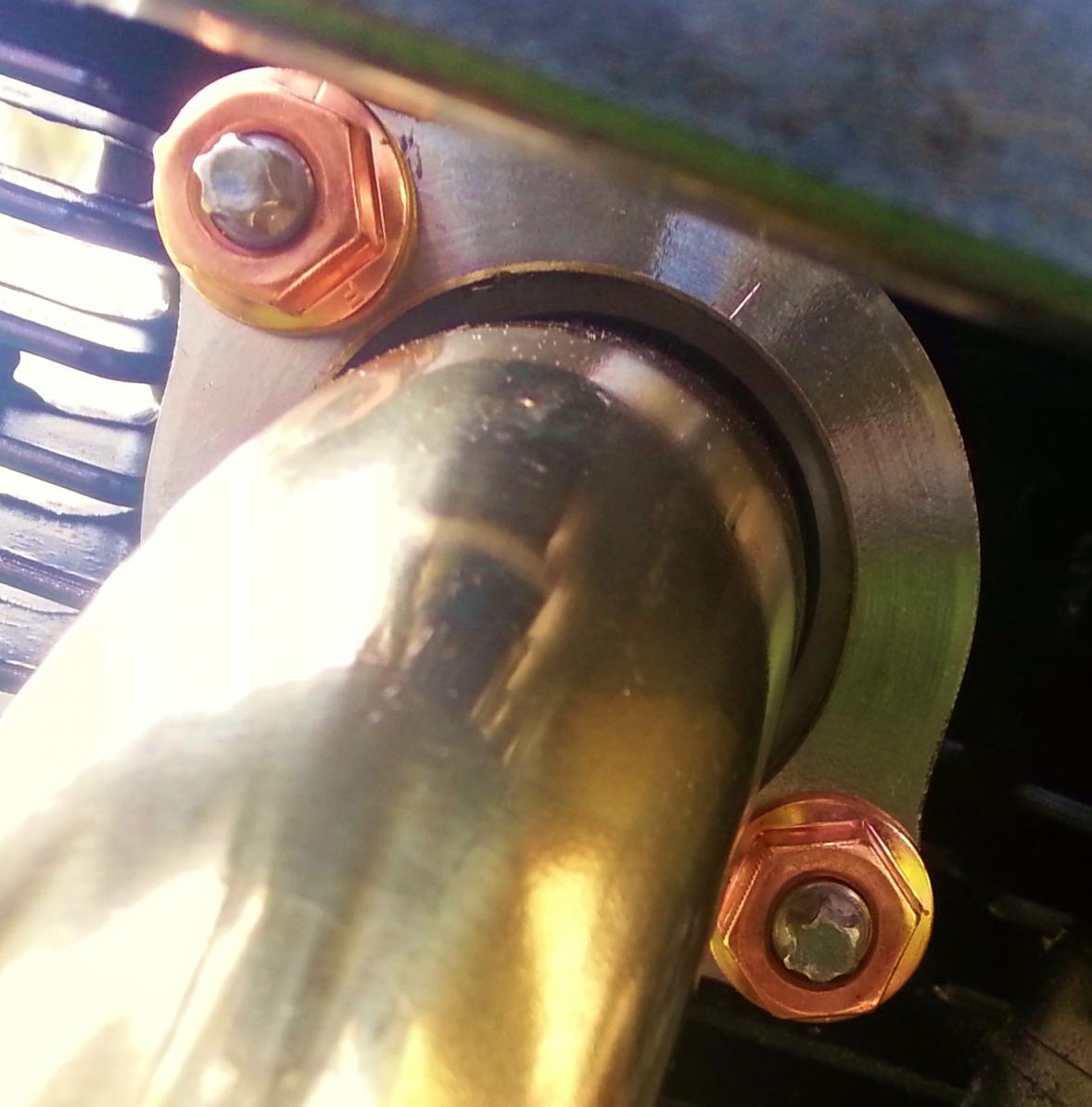

Passen die denn problemlos an die Krümmer oder muss man basteln?
Alt 07.09.2017, 10:44:16   #86
Beiträge: 8.815
Der Delkevic sieht baugleich zum Original aus. Da man den originalen eh abschneiden muss, um einen Zubehör-ESD anbauen zu können und bei den meisten ESD auch ein Verbindungsrohr mitgeliefert wird, würde ich mal beim Hersteller nach der Länge fragen und dann am Auspuff messen. Der Delkevic geht ja noch geschätzt 10cm über den Sammler hinaus.
Aber da Axel den Delkevic schon dran hat kann er da eine genaue Antwort drauf geben.
Alt 08.09.2017, 12:38:22   #87
Beiträge: 1.564
Delkevic verkauft auch die Schalldämpfer einzeln.
Für die Montage soll dann der originale Auspuff 10cm hinter der Zusammenführung unterm Motor abgeschnitten werden.
Sieht man hier auch im Bild:
Problemlos war meiner nicht, ich mußte die Bohrungen zum Befestigen aufbohren.
(Edelstahl-Bohrer) die Bohrungen hatten nicht den genau gleichen Abstand wie die Löcher für die Stehbolzen am Auslaß.
Kann an Suzuki liegen, kann an Delkevic liegen, oder ich war zu blöd zum Schrauben.
Geändert von Kay73 (21.09.2017 um 12:07:16 Uhr)
Alt 09.09.2017, 15:06:13   #88
Axel F
Beiträge: 54
...Nacharbeiten waren auch bei meinem Exemplar notwendig -> Bohrungen etwas vergrößert...
...ansonsten hat der Krümmer sehr gut gepasst -> Form, Anschluß zum Endschalldämpfer...

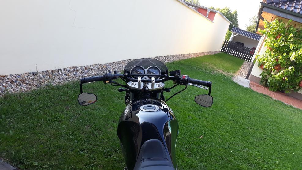

...läuft...

Hallo Axel,
kannst du stolz sein - sehr schön geworden, auch im Detail .
Gruß Michael

Sehr stimmiger Umbau und für mich nach wie vor einer der schönsten hier aus dem Forum!

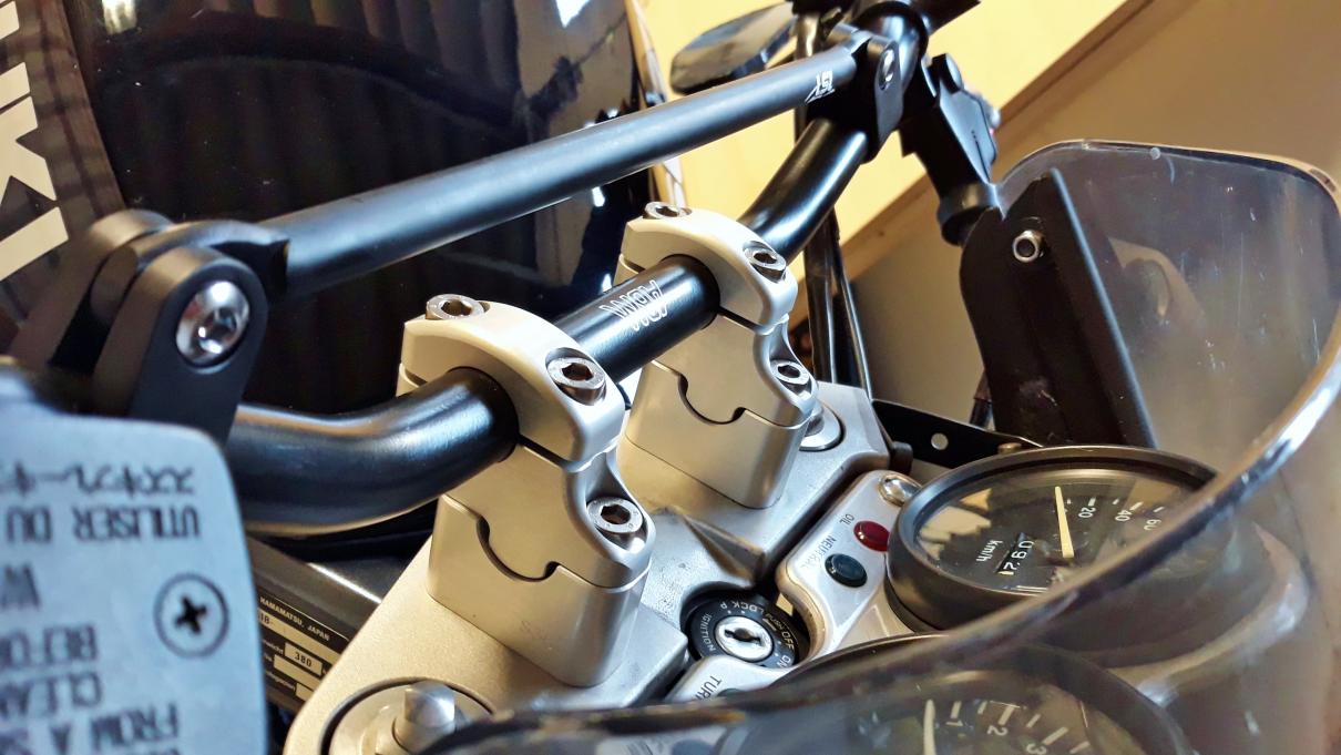

...LSL "CrossBar" + "RiseUp"...
(Lenkerstrebe + Lenkerklemmböcke)

Die Querstrebe find ich cool. Hast du ein Bild aus Fahrersicht? Wie bekommt man die Halter auf den Lenker? Müssen auf einer Seite die Armaturen runter?
MatzeXJ28 ist offline   Mit Zitat antworten
Alt 31.07.2018, 18:04:13   #95
Axel F
Beiträge: 54
Armaturen mindestens auf einer Seite runter
