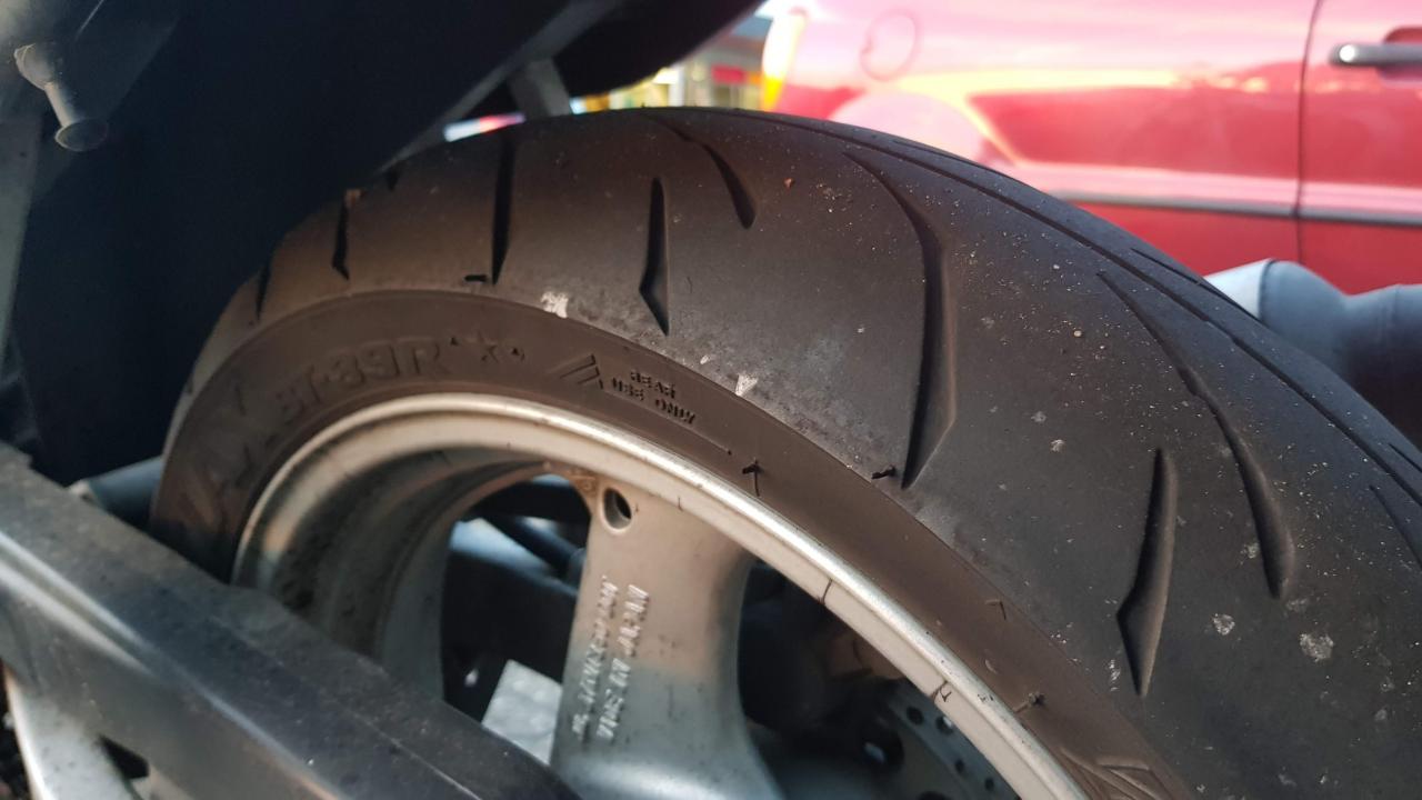

Hi Leute
mit meinem Hinterrad ist etwas faul..
Ich hab die Maschine erst seit August `18.
Ende August hab ich die Kette gespannt; hat der Vorbesitzer wohl übersehen.
Hab bei der Gelegenheit das Rad auch korrekt grade ausgerichtet. (Mit Messschieber hinten die länge der Schrauben exakt gleich eingestellt)
Jetzt die Frage: Mal angenommen dabei ist etwas schief gelaufen und der Reifen steht schäg, würde sich die Mitte sehr schnell abfahren? Hab heute mal drauf geachtet. Bin seitdem nur ca. 1500 km gefahren und der Reifen ist nun mittig glatt!! Fahre ausgewogene Strecken mit ordentlichen Kurvenanteil. Unmöglich, dass der durch geradeausfahren in so kurzer Zeit mittig das Profil verloren hat. Hab leider kein besseres Bild. Das Bild ist von September 2018.
Ist vielleicht der Rahmen verzogen und der Vorbesitzer hat mich nicht informiert? Was wäre sonst noch so denkbar?
Hab heute nochmal ein Laser entlang leuchten lassen an beiden Seiten von hinten nach vorne und die Flucht kontrolliert. Sah eigentlich gut aus!
Ich möchte den nicht einfach erneuern lassen ohne die Ursache halbwegs gefunden zu haben..

Mit der Antwort habe ich natürlich gerechnet
Hab gestern nochmal bisschen bei google quergelesen. Wenn es stimmt, dass der Reifen tatsächlich"nur" ca. 8000km macht wären meine "nur 1500km" für den Reifen natürlich viel.
Hm jetzt ist guter Rad teuer.. War ich hier zu voreilig oder stimmt wirklich was nicht..
Auf dem Foto sieht man ja das die Mittelrille damals zwar schon grenzwertig an der Reifenverschleißanzeige war aber passt das, dass der Steg dann nur noch 1,6mm hat? Kann das jemand mit nem BT45 mal nachmessen? 1,6mm in 1500km würde dann ja doch wohl passen.

8000km für einen Einkomponentenreifen finde ich ok. Mein Heidenau K66 Snow (ja, ist nen Winterreifen, dementsprechend weich aber auch nur mit einer Mischung) hat nach nicht mal 2000km hinten schon wieder einen Ansatz einer "Platte". Ist halt für Scheißwetter und kalte Tage, da fährt man tendenziell weniger schräg.
Der BT45 hat den Indikatorblock bei 1mm, fährt sich aber durch die härtere Mittenmischung langsamer/gleichmäßiger ab.

Ich glaube ja nicht, dass ein Verzug der Spur die Abnutzung des Reifens beschleunigt. Wenn dann wird es eher Einfluss auf Brems- und beschleunigungs- sowie Lenkverhalten haben.
Für die Abnutzung spielt eher, wie schon beschrieben, Reifendruck, Fahrweise aber u.U. auch Dämpfung eine Rolle.

Danke für die Rückmeldungen!
Wenn der Indikatorblock bei 1mm liegt hat sich die Frage tatsächlich erledigt.
1mm bei 1500km wird wohl schon passen. Und nachdem ich ja mehrfach die Flucht kontrolliert hab, hab ich wohl schlicht und einfach den Reifen früher als gedacht runtergefahren.
Reifendruck war übrigens 2,2. Gestern nochmal gecheckt.
Werde wohl trotzdem wieder den BT45 nehmen. Ist mir vom Händler auch so empfohlen worden.

1.: Das ist doch kein BT45. Ich lese da BT 39 . Und das sich der schnell abnutzt ist schon in einem 125er Forum Thema gewesen.
Meiner Meinung nach also der falsche Reifen, wenn man ne längere Laufleistung haben will.
2.: die Flucht des Rades kann man so einstellen, setzt aber voraus, daß sowohl die Gewinde an den Verstellern und auch die Schwinge an beiden Seiten gleich lang ist.
Ich halte das mit dem Meßschieber nur in Ausnahmefällen für hinreichend, nehme selber nur Laser.
Und das wird nur für die Kette eingestellt, daß das Kettenrad in Flucht zum Kettenritzel am Motor ist.
Zumal es Motorräder gibt, bei welchen die Räder von Werk aus bereits einen Versatz von bis zu 25mm haben.
3.: zu wenig Reifen-Luftdruck würde den Reifen breiter auf der Straße aufliegen lassen.
4.: Wieviel km ist denn der Vorbesitzer mit dem Reifen schon gefahren? Oder war der neu raufgekommen? 1500km seit dem Kauf des bereits gelaufenen Reifens sagt gar nichts aus....
5.: eindeutig zu wenig Kurven für einen so weichen Reifen.....
Alle Aussagen in deinem Beitrag sind völlig korrekt. Dennoch möchte ich folgendes dazu sagen.
Ich meine Ketten lange Zeit grundsätzlich mit nem ZOLLSTOCK eingestellt, und wage zu behaupten, dass die entspr. Fahrzeuge in meinem Gebrauch etwas härter belastet wurde als die GS des durchschnittlichen GS-Fahrers. Ich bin sicherlich kein Nasenbohrer wenn es um Feinfühligkeit beim Fahren geht, muss aber gestehen, dass ich nichts gemerkt habe von etwaigen Fehlstellungen des Rades. Weder beim Fahren (da bin ich pingelig) noch bei der Abnutzung.
Ich würde also behaupten, dass es so sehr gar nicht auf die perfekte Radstellung ankommt, zumal man ja (wie hier schon gesagt) das Kettenrad einstellt, nicht das Laufrad.
Noch dazu käme bei einem schief stehenden Hinterrad das Ergebnis, dass beide Räder nahezu geradeaus fahren, aber nicht hintereinander. Das wäre dann bei unterschiedlichem Verhalten beim Einlenken zu verschiedenen Seiten bemerkbar und der Lenker würde geradeaus schief stehen.
Stärkere Abnutzung durch Spurfehler wären so deutlich nur bei Achsen mit 2 Rädern, z.B. am Auto.
Daher tippe ich mal auf den Fahrstil als Ursache.
Tasächlich.. BT39.. Irgendwie hatte ich 45 im Kopf. Grad nochmal vorne geguckt und siehe da, vorne ist ein 45F drauf. Da erklärt sich dann auch z.T. die Abnutzung weil der 39 ja anscheinend weicher (in der Mitte) ist. Wir kommen der Sache näher
Sollte man überhaupt mixen? Hab gelesen das wäre nicht so gut oder bezieht sich das auf ein Mix verschiedener Hersteller? Jetzt z.B. nur hinten den "Pilot Street Radial" aufzuziehen würde ja eh nicht gehen oder? Wollte nur hinten wechseln vorne geht's noch.
Vorbesitzer km weiß ich so gut wie nichts drüber.. Hab die Maschine auch erst seit August. Seitdem dokumentiere ich zwar aber hab den Reifen damals nicht nachgemessen.
Jedenfalls ist der schon von Ende 2009, grad gesehen
Nochmal zu dem Flucht-Thema: Ich stell mit den Schrauben (nur) die Flucht des Ritzels ein?? Das schnall ich nicht. Ich spann doch zum einen die Kette und gleichzeitig achte ich auf die Flucht des Rades dass mit dem Ritzel ja fest verbunden ist. (Mit Messschieber, Zollstock Laser usw.)
Joh ist offline   Mit Zitat antworten
Im großen und ganzen ist das auch richtig. da machst du sicher nichts falsch, wenn du da genau bist und auf einen guten kettenlauf achtest!
Genau genommen stellst du mit den schrauben die position der Achse relativ zur Schwinge ein. Auf der Achse befinden sich Felge und Kettenradträger.
Wenn man von perfekter Lagerung ohne Spiel ausgeht, läuft das Rad auch gerade wenn der kettenradträger gerade steht.
Ausgenudelte Ruckdämpfer (zwischen Felge und Kettenradträger), ungenaue Längen der Stellschrauben, Lagerspiel und auch div. Elastizitäten sorgen aber für diverse Abweichungen. Wenn du also mit nem Laser den Kettenlauf einstellst, überwindest du schonmal die ungenauen Längen der Stellschrauben, es bleibt aber eine gewisse "Teilekette" bis zum gerade stehenden Reifen. Diese ist neu fehlerbehaftet mit jedem Teil darin. Noch dazu stellst du ja den Kettenlauf nicht unter Last ein - der Betriebszustand birgt dann nochmal ne Reihe möglicher Veränderungen.
Das ist aber alles totale Erbsenzählerei und sollte dich als Endverbraucher nicht beschäftigen müssen. Darum sollten sich Ingenieure eigentlich kümmern, bevor das Motorrad produziert wird
Du machst also sicher nichts falsch, wenn du sorgfältig bei der Einstellung bist. Wenn die ordentlich ist, dann muss das aber auch reichen

Moin nochmal,
in der Hoffnung das hier noch jemand mitliest...
Nach 2,5 Jahren und ca. 4000km melde ich mich erneut mit quasi gleichem Problem. Der Reifen ist wieder mittig abgefahren, fast an der Grenze zum Ersetzen..
Bin immer noch auf der Suche nach der Lösung des Problems; selbst wenn ich 4000km nur geradeaus gefahren wäre kann der doch nicht schon abgenutzt sein.
Die Kurvenlage (Angststreifen) kann es auch nicht sein, ich fahre auch mal mit anderen das ist soweit schon ganz ordentlich nach deren "Bewertung".
Ich kann mir nicht vorstellen, dass nur 4000km normal sind, oder?
Ich grübel auch immer noch ob es ein Zusammenhang mit anderen Parametern geben könnte (außer der Fahrweise). Irgendwas in Richtung evtl. doch Kette zu stramm, hätte das dann darauf eine Auswirkung? Rad nicht ganz grade, würde das dann mittig mehr verschleißen? Vorbesitzer hat sich lang gelegt und Rahmen/Schwinge ist krumm?? -> Würde sich das darauf auswirken?
Würde mich über paar Meinungen freuen.
Beste Grüße
Joh
