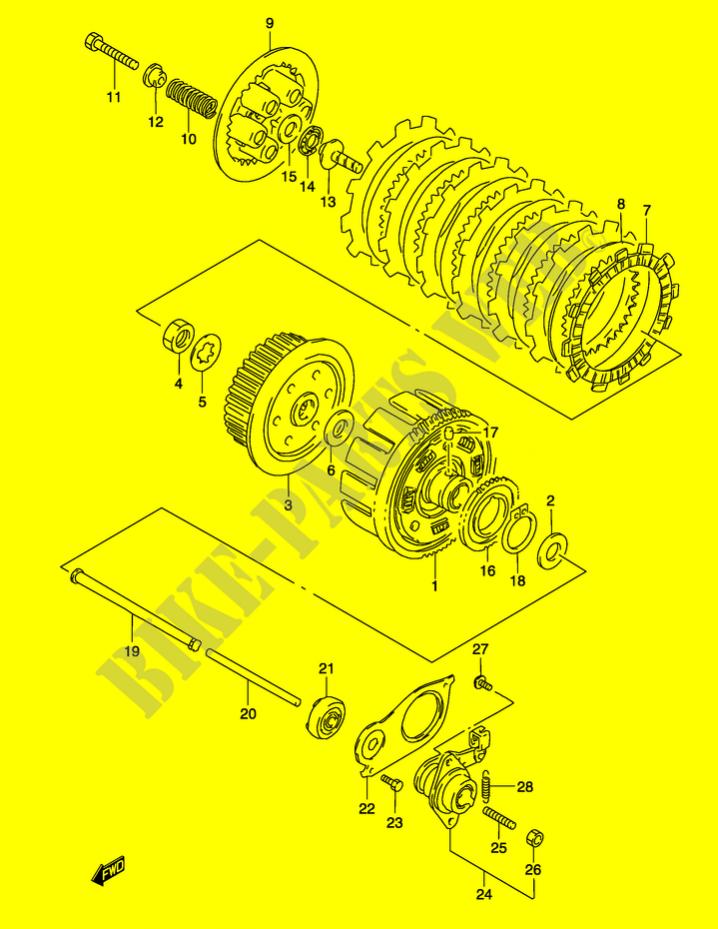

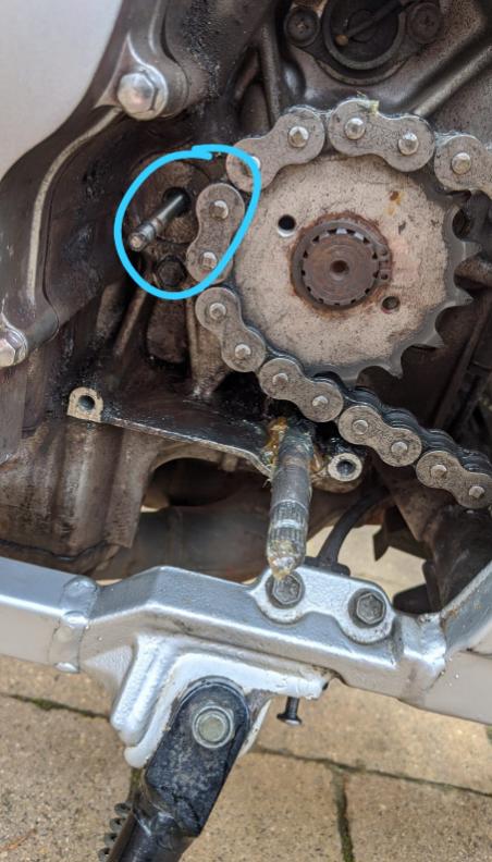

Ich als "Neu-Schrauber" hatte keine Ahnung woran das liegen könnte und schaue mir den Ausrückmechanismus an. Ich sehe eine Stange(Abb. 1), welche sich eindrücken lässt, ziehe diese folglich heraus, merke aber nachdem ich sie wieder hineingesteckt habe, dass diese sich nicht mehr eindrücken lässt.
Nach ein wenig Recherche glaube ich herausgefunden zu haben, dass es sich hier um die Kupplungsdruckstange handelt. Meine Vermutung ist, dass die Nr. 21 auf Abb.2 vorher auf der Druckstange Nr. 20 war, jedoch nach dem herausziehen, "runtergerutscht" ist und nun den Kontakt zur Druckstange (Nr19) blockiert.
Da ich nicht mehr als Basiswissen über die Funktion einer Kupplung besitze, wollte ich fragen ob ich mit dieser Vermutung richtig liege, was ich tun kann um das Problem zu lösen, warum meine Maschine nicht anspringt und woran es liegen könnte, dass meine Kupplung so schwer geht.

21 kann nicht auf 20 rutschen und dadurch 19 blockieren!

Upsi hab mich im Bild vertan. Habe das richtige nun als Anhang. Hast du eine Ahnung warum ich die Druckstange dann nicht mehr eindrücken kann ?
Die Vermutung liegt nahe, dass du Dreck vor/im Loch hast!
Kontrolliere als erstes, ob es von aussen ersichtlich verstopft ist.
Wenn nicht, schieb den Bolzen soweit rein, wie es geht und mach rundherum sauber.
Dann Bremsenreiniger ins Loch und hoffen, dass durch den Druck und die Reinigungswirkung der Dreck rauskommt!
Meistens hilft das.
Falls verstopft, mit dünnem Draht den Dreck entfernen und dann Bremsenreiniger.

Danke für den Tipp, habe drumherum sauber gemacht. Der Bolzen geht rein, nur habe ich einen Festen Widerstand und keinen Federnden. So wie ich das auf der Abbildung der Kupplung sehe, gibt es 2 Kupplungsdruckstangen.
Meine Befürchtung ist, dass durch das herausziehen der einen Kupplungsstange, sich ein anderes Teil dazwischen geschoben hat und nun den Kontakt zur Kupplungsstange 19 blockiert.
Da fällt nichts zwischen. Der Widerstand ist einfach der Punkt, wo die Schnecke den Druck auf die Kupplung ausübt.
Hast du die Schnecke mal angeguckt, ist die vlt furztrocken und schwergängig?
