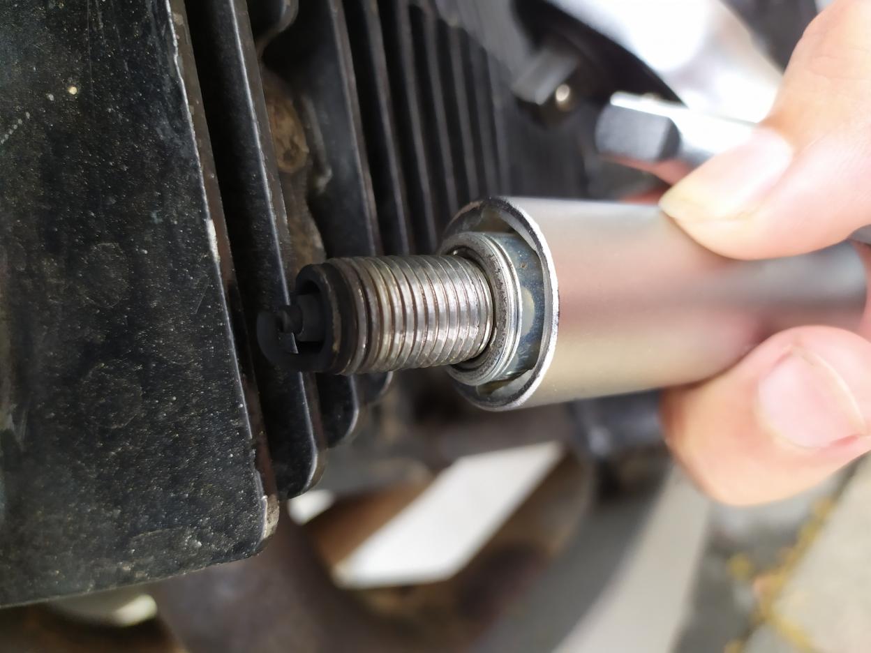

Die Fehlersuche zwischen den Feiertagen ergab folgendes:
1) Füllstand der Schwimmerkammern ist OK
2) Benzinhahn ist ok
3) Zündspulen beide ok, Spannung da, "Gebereinheiten" auch, trotzdem kein Funke da. Zündkerzen ziemlich schwarz, nach den Startversuchen auch feucht. Nach ein bisschen reinigen der Kerzen gab's beidseitig wieder einen Funken, aber sehr unregelmäßig. Der Hersteller "Techno Spark" sagt mir nichts, ich hab jetzt neue NGK eingebaut. Schon mit den gereinigten Kerzen lief sie wieder, mit den neuen noch besser. Jetzt muss ich nur noch die Ursache für die verrußten Kerzen finden.
Vielen Dank nochmal für die Hilfe!!

Verrusste Kerzen = zu fett oder abgesoffen.
Ich würde zunächst einmal eine längere Strecke fahren und danach die Kerzen nochmals angucken, sofern der Motor fahrbar ist.
Könnte sein, dass durch die Startversuche mit den defekten Kerzen der Motor einfach nur abgesoffen war.

Eigentlich wollte ich gerade ein Bild der Kerzen mitschicken, allerdings habe ich nix auf dem Handy, womit ich das Bild auf 100kB runter bekomme.
Die Kerzen sind jedenfalls tiefschwarz, beide gleich. Also beide viel zu fett ...

Alt 14.06.2020, 17:11:30   #25
MrGreen
Registriert seit: 11.12.2019
Ort: Mülheim an der Ruhr
Beiträge: 53
Dann versuch ich mal, ob das automatisch klein gerechnet wird ...
Hits:	1777
Größe:	101,3 KB
MrGreen ist offline   Mit Zitat antworten
Alt 14.06.2020, 18:02:29   #26
Beiträge: 8.813
Wird es.
Läuft viel zu fett

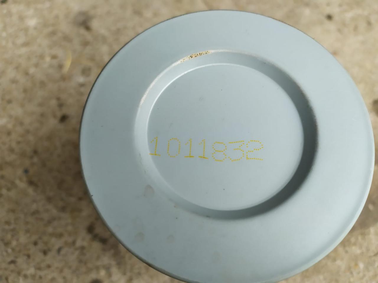

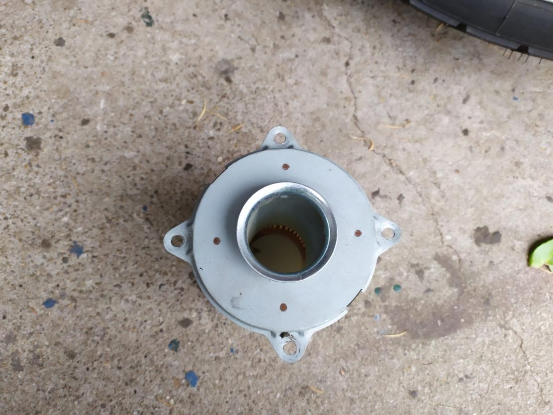

Anbei ein paar Bilder vom LuFi.
Ja, es war ein Benzinfilter drin, aber der ist schon rausgeflogen, als ich die Schläuche erneuert hab.

Alt 14.06.2020, 19:49:39   #33
Ich habe mit Takoda gerade schon mal nach gesehen und du hast den falschen Luftfilter verbaut.
Laut der Rechnung hast du den HFA3501 verbaut. Dieser ersetzt den Suzuki 01D50. Das ist der Luftfilter für die offene Version von BJ96-03.
Auszug aus dem Link, welchen ich Dir verlinkt hatte:
Für gedrosselte Modelle ist das Typ 01D00, für ungedrosselte 01D50 (für die Baujahre 1996 bis 2003).
Die Modelle von 89-95 und ab 2004 fahren offen wie gedrosselt den 01D00.
Das bedeutet du benötigt ganz klar schon mal einen anderen Luftfilter. Egal was wir noch finden sollten.

Du bist nicht in der Zeile verrutscht, der Händler, von dem die Rechnung da oben ist, hat den falschen Filter eingebaut...

Einspruch, euer Ehren! HFA3501 ist der Ersatz für den 01D50, der Ersatz für den 01D00 heißt HFA3503.
