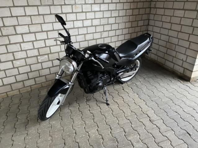

da ich vor ca 7 Jahren das Motorrad fahren erst aufgegeben hatte, mir jetzt aber wieder eine Suzi zugelegt habe, habe ich den Weg auch hierher zurück gefunden ☺️
Meine GS500 Bj. 1993 habe ich letzte Woche bekommen, ich wusste schon, dass ein paar „Kleinigkeiten“ gemacht werden müssen, da sie Öl verloren hat.
Also bevor ich sie Das erste mal gefahren habe, Kupplungslagerdeckeldichtung + Simmering gewechselt -> Motor läuft Top ohne Ölverlust.
Nun wollte ich Sie heute mal über die Landstraßen jagen, damit der Auspuff wieder frei wird und die Batterie lädt (Sie stand gut ein halbes Jahr).
Jetzt das Problem:
Ab 3000 Umdrehungen klackert die Gute wie verrückt, ich denke das Geräusch kommt aus dem Zylinderkopf. Genau konnte ich das nicht lokalisieren, da es wirklich erst ab 3000 Umdrehungen auftaucht. Da ich schon einige Beiträge davon hier im Forum gelesen habe, habe ich mir nichts schlimmes gedacht und bin erstmal weiter gefahren.
Das nächste Problem ist, es klackert und klackert und aufeinmal nimmt die Gute kein Gas mehr an und säuft ab. Kurz warten (ca.1min) springt sie mit etwas Anschiebehilfe wieder an und fährt. Denke das Gemisch zu fett?
Kennt vielleicht jemand das Problem bzw. die Probleme?
Ich habe in den Beiträgen keine Lösung gefunden.
Vielen Dank im voraus!
Gruß Dominic

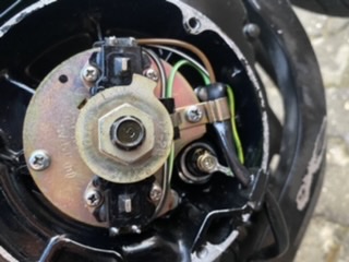

Hab den Ventildeckel nun aufgemacht.
Anbei ein paar Fotos von den Steuerzeiten, die sollten passen oder?
Hier ein Video von der Kettenspannung, sollte auch passen oder meine ich ist etwas locker?
https://drive.google.com/drive/folde...uCD2fdHk8HAB3K
Wie prüfe ich den Ventilstift?
Habe die Fotos auch nochmal über den Link hochgeladenen, falls sie zu klein sind.

NW: Ob die Steuerzeiten stimmen, kann man so nicht sagen. Du brauchst das Werkstättenhandbuch......da ist das alles sehr gut beschrieben.
G..gle mal nach Servicemanual GS500

Das ist schwierig zu deuten. Wenn du ein Stück an der Kurbelwelle drehst, ist sie wieder auf Spannung.

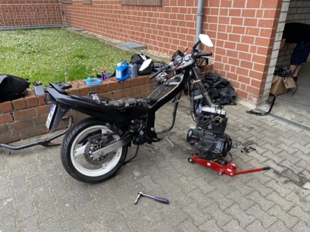

Also Ventile eingestellt, Geräusch hat sich nicht verändert.
War nun bei 2 Händlern um die Ecke, der eine hat eine freie Werkstatt, der andere von Suzuki.
Beide haben gesagt das es wohl nach einem Lagerschaden aussieht.
Bei Suzuki ist der mit irgendnem Werkzeug welches Geräusche aufnimmt am Motor vorbei und konnte wohl lokalisieren, dass es in höhe der Kurbelwellle bis hoch zum Zylinder schlägt.
Möchte jemand eine GS500 mit frischem TÜV und evtl einem Lagerschaden kaufen? 😂

Japp so dachte ich auch erst, aber bis jetzt sieht es Mau aus wenn ichh keine 600km fahren möchte 😄
Naja mit Zeit kommt Rat, wird sich schon einer finden lassen.

So Uhrzeit ausgemacht, gleich den Austauschmotor abholen und einbauen.
Hat jemand paar Anmerkungen worauf ich achten sollte?
Hab damals als ich die Gs500 hatte schonmal den Motor ausgebaut um eine abgerissene Krümmerschraube auszubohren. Kann mich blass dran erinnern das eine Steckachse vom Motor fest gegammelt war und die Krümmerschrauben gezickt haben.
Noch was? 😂
Meine war nicht viel Arbeit oder?
NextOne ist offline   Mit Zitat antworten

Motor geht zu zweit sogar recht fix. Krümmerschrauben gut mit rostlöser bzw kriechöl eindecken. Zeit lassen
Alt 04.07.2020, 15:14:26   #37
Beiträge: 3.434
Das stimmt, das geht mit zwei Mann recht fix. Dort, wo du vorhin standest, sind schon diverse Motoren aus- und eingebaut worden
Halt uns mal auf dem laufenden. Und wenn deine GS wieder fährt, beim Forumstreffen am Edersee sind noch Plätze frei!

So Motor ist wieder drinnen.
Kupplung hat ein wenig rum gezickt und muss noch ordentlich ei gestellt werden, hab den Kniff noch nicht raus 😂
Dann hat der Starter auch rum gebockt und nun ist die Batterie scheinbar leer 😩
Hatte keinen bock mehr jetzt, morgen geht es weiter.
Beim orgeln und anschieben klang es so als würde die gute kein Benzin kriegen. Ich habe wenn ich schonmal alles draußen hatte, den Vergaser sauber gemacht und beide Gemischschrauben eingestellt. Muss ich danach was beachten?
