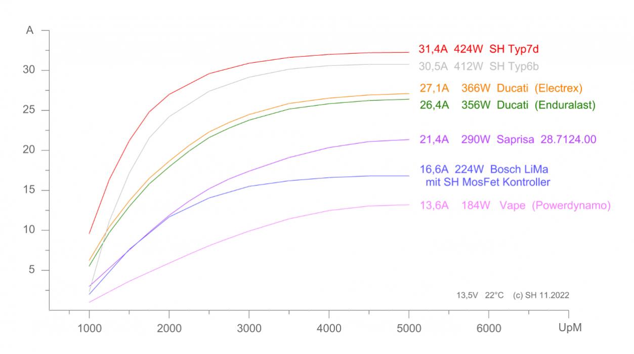

Ich kann jetzt zwar nichts zu gs Lima Kennlinie sagen, die wird aber wohl nicht besser sein.
Leistung der Lima ist einfach Drehzahl abhängig.
Auch eine gut eingestellte gs läuft sauber und rund mit 1000 Umdrehungen.
Wenn man sich die Kennlinien der limas anschaut stellt man fest dass die Batterie im Standgas irgendwann leer sein muss.
Ist die Batterie dann schon etwas älter kann das ganze schnell passieren.
Da braucht es keine Argumente, sondern es sind einfach die technischen Voraussetzungen einer Lima.
Deshalb hat sie im Standgas auch nicht ihre Nennleistung.

In dem Diagramm ist die Lima der GS mit dem untersten 284W-Generator am ehesten vergleichbar (obwohl sie eigentlich noch schwächer ist). Der Bordverbrauch bei Standgas ist etwa 100-120W (Zündung+Licht). Gibt einen Strom von ~8-9A bei 13,5V. Diese 8-9A bringt sie aber erst bei ~2000rpm (siehe Diagramm oben).
Damit entleert sich die Batterie langsam bei Standgas - Punkt!
Dies haben wir bei allen Ladesystemen der GS-Motoren seit 1978 festgestellt und auch gemessen.
