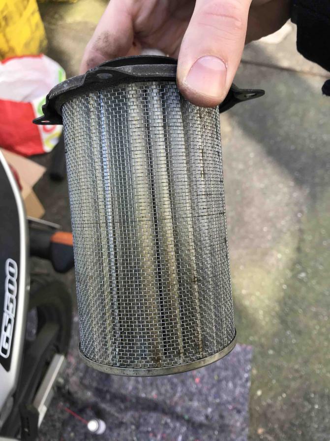

Moin Leute,
ich habe mich im Forum schon zum Thema Luftfilter belesen. Da gibt es ja eine ganze Menge zu. Ich habe eine GS 500 U. Also eine von Werk aus gedrosselte Variante.
Erstzulassung war 03.2003. Aber die Rahmennr. lautet:
JS1BK3111000102004
Daraus schließe ich, dass das Baujahr 2004 ist. Das finde ich schonmal merkwürdig. Wie kann das Baujahr nach der Erstzulassung liegen?
Aber jetzt zu meiner Frage. Welcher Luftfilter gehört in die Maschine, nachdem sie entdrosselt wurde?

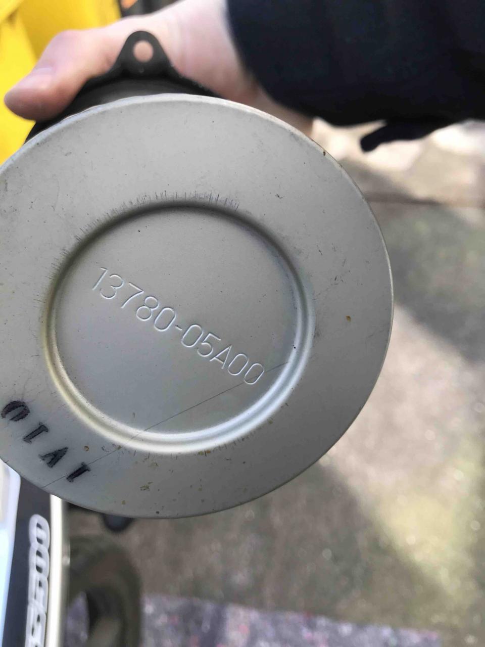

Ich habe sie vor ca. drei Jahren in einer Suzuki Werkstatt entdrosseln lassen. Da wurde aber nicht der Luftfilter gewechselt. Den würde ich jetzt gerne wechseln. Verbaut ist der Luftfilter 13780-05A00, welcher ein Innenrohr besitzt. Im FAQ zum Entdrosseln steht:
https://forum.gs-500.de/showthread.php?t=10261
Zitat von Saugwurmmensch
Die Modelle von 89-95 und ab 2004 fahren offen wie gedrosselt den 01D00.
Das ist ja der ohne das Innenrohr.
In einem älteren Beitrag konnte ich schon etwas zu meinem jetztigen Filter finden: http://forum.gs-500.de/showthread.php?t=8778
Kann es also sein, dass die Werkstatt damals beim Entdrosseln einfach vergessen hat den Luftfilter zu wechseln? Welchen Luftfilter soll ich jetzt einbauen? Kann etwas am Vergaser kaputt gehen, wenn ich jetzt den 01D00 Filter einbaue und der nicht der richtige sein sollte?
Wichtig ist vielleicht noch zu erwähnen, dass ich momentan keine Probleme mit dem alten Luftfilter habe. Aber ich würde ihn aus Altersgründen einfach gerne ersetzen. Ich schicke euch mal ein Foto von dem alten Luftfilter.
Ich hoffe ihr könnt mir helfen und ich habe das ganze nicht allzu wirr beschrieben!
Grüße!!

Alles klar, das ergibt Sinn. Wenn die Maschine also Baujahr 2002 bzw. 2003 ist, dann muss welcher Filter rein?
Typ01D00, weil es eine vom Werk gedrosselte Maschine ist,
oder
Typ01D50, weil sie jetzt entdrosselt ist
Carlos ist offline   Mit Zitat antworten
oder
Entscheidend ist immer der aktuelle Zustand, nicht der, wie sie mal vom Band lief. Wenn sie jetzt entdrosselt ist, gehört der LuFi für die entdrosselte/offene Version rein.

Es geht bei den Vorgaben immer um die Modelljahre. Wenn deine GS EZ 2003 ist, ist es alle Wahrscheinlichkeit nach Modell 02 oder 03. 04 denke ich eher nicht. Da muss dann offen der Filter mit Rohr rein.
