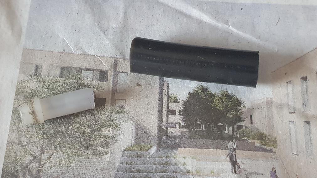

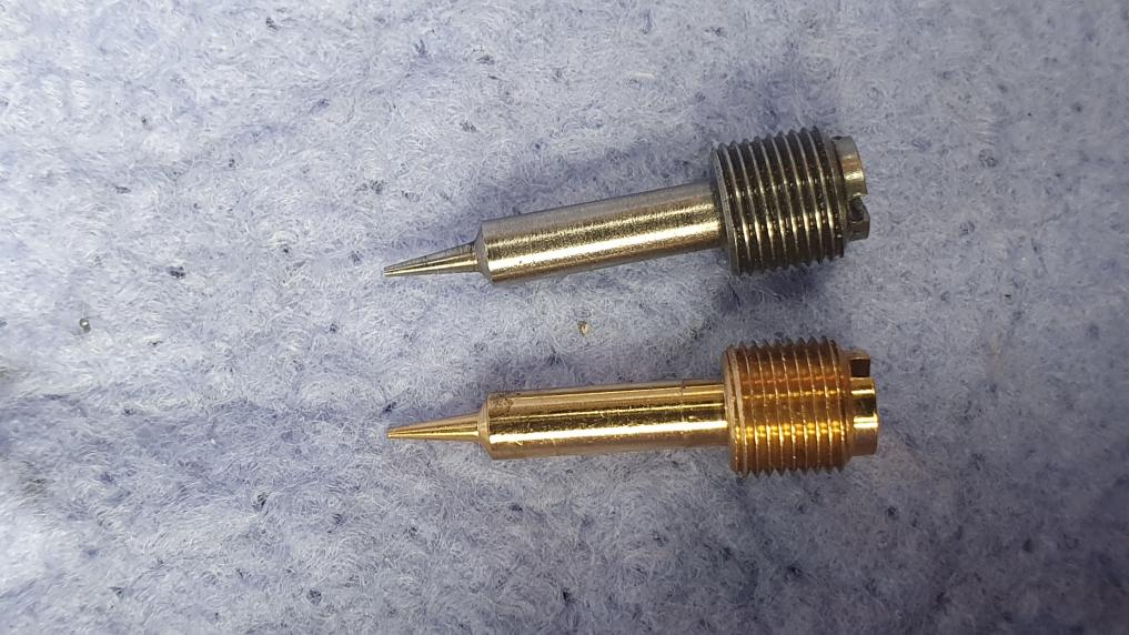

Habe die Vergaser runtergenommen und direkt festgestellt wo sich die Falschluft den unerwünschten Eintritt gewährt hat.
Der Unterdruckanschluss für den Benzinhahn.
Diesen hatte ich nach dem Umbau auf manuellen Benzinhahn mit einem Stopfen zugemacht. Den Stopfen hatte ich mit Heißkleber abgedichtet, nun hat sich herausgestellt, dass sich der Kleber aufgelöst hat und dort das Loch frei wurde. Jetzt habe ich den Stopfen mit geschmilztem Plastik zu gemacht, das sollte halten.
Morgen das Update, sofern es nicht zu sehr regnet

Alt 20.03.2024, 18:37:49   #81
Beiträge: 1.916
Du hättest einfach den Unterdruckschlauch dranlassen können. Dann kann der nächste Besitzer die 30€ für einen Benzinhahn-reparatursatz in die Hand nehmen und alles wieder richten...

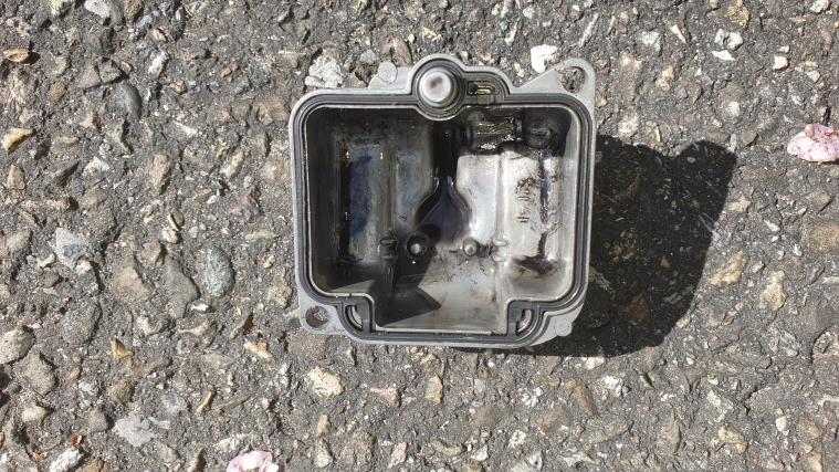

Jetzt habe ich aber ein anderes Problem, dieser Feinstaub in der Schwimmerkammer ist nun rötlich geworden, und bei etwas längerem Vollgas fängt die Maschine an zu stottern, vergleichbar mit einer kaputten Benzinhahnmembran. Vermutlich hat sich das Zeug irgendwo im Benzinzulaufsystem gesetzt und es kommt nicht mehr genug durch.
Werde den Tank entrosten und das ganze Zulaufsystem reinigen müssen.

Auf meine Frage was es mit dem schwarzen Ablagerungen auf sich hat bekam ich keine Antwort. Nun musste ich es selber herausfinden.

Das schwarze Zeug ist höchstwarscheinlich Dreck aus dem Tank.
