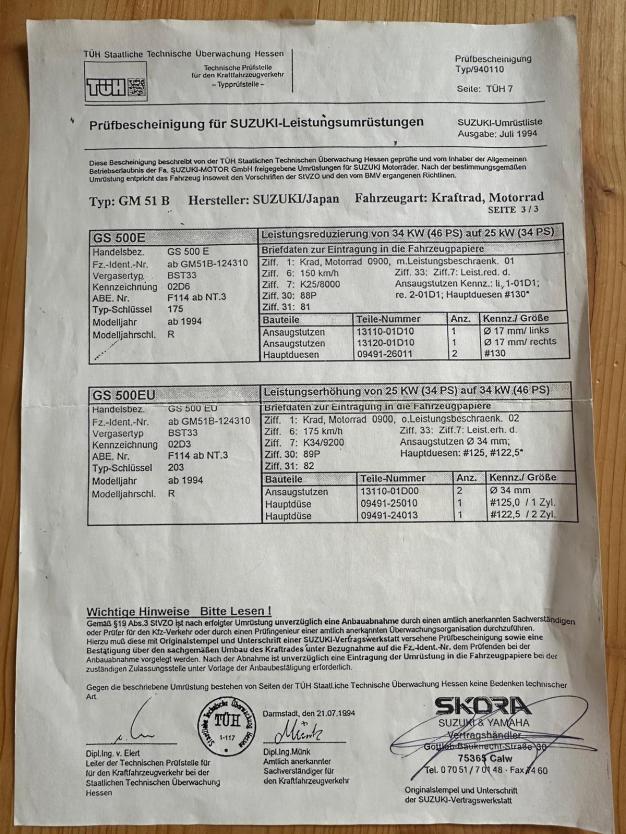

Oh man, das hab ich wohl selektiv ausgeblendet... Danke schonmal, dann werde ich hoffentlich den richtigen Filter bestellt kriegen.
Das Puzzle geht leider noch etwas weiter, die Sache mit dem Baujahr lässt mich nicht los. Ich habe mich bei der Überholung der Vergaser auf die letzten Papieren zu Leistungsumrüstung bezogen, in denen die entsprechenden 122,5 und 125er Düsen benannt wurden. Wahrscheinlich ist es am einfachsten, ich mach demnächst die Vergaser nochmal auf und schau nach den Schiebern.
Ich hoffe erstmal, dass sich das Problem mit dem richtigen Filter einfach löst, davor lief sie laut Umrüstbescheinigung und Eintragung im Fahrzeugbrief knapp 20 Jahre mit den genannten Düsen (außer ich hab hier wieder was verdreht).
Änderung: Da leider genau bei der Grenze 95/96 der Filter wechselt, ist das Ganze doch wieder nicht so eindeutig, bis ich der Sache genauer auf den Grund gegangen bin..
Hits:	93
Größe:	112,2 KB

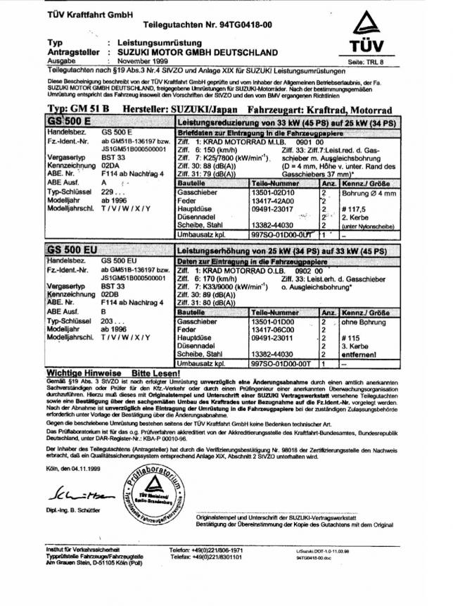

Ich denke, deine ist lt. FIN eine 96er?
Dann steht im Gutachten alles drin, sogar ab welcher FIN, was du brauchst.
Hits:	75
Größe:	121,4 KB
Ja, ist laut FIN von 96. Aber laut den Papieren, sprich Fahrzeugbrief wurde sie nach der in meinem Beitrag angehängten Prüfbescheinigung entdrosselt.
Erkennbar ist das an der Maximalgeschwindigkeit, die liegt bei Baujahr 94/95 bei 175 kmh, während es bei den späteren Baujahren (der Bescheid, den du angehängt hast) 170 kmh sind.
Da die FIN bei mir mit 137xxx beginnt, wurde sie entweder falsch entdrosselt oder die Vergaser wurden umgebaut. Erstmals wurde sie im Jahr 2000 entdrosselt und da direkt mit dem Eintrag "offene Ansaugstutzen, 125/122,5 Hauptdüsen.
Das passt irgendwie alles nicht zusammen, deswegen bin ich so stutzig.

Und warum siehst du nicht nach der Vergaserkennung am Vergaser? Das ist die einzige eindeutige Kennung an der man sieht, wie sie das Werk verlassen hat.

Verbau die 120er Hauptdüsen der ersten Modelle, wenn dann der Vergaser auch RICHTIG sauber ist, komplett auf Grundeinstellung, am Motorrad alles stimmt....dann läuft sie mit allen Nachrüstfiltern manierlich.
