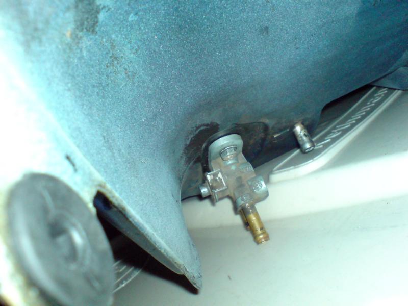

Kann man den Montage-BH eigentlich auch andersherum anschrauben? Ich hätte das mal probieren sollen, als mein Tank runter und leer war.
Alt 15.02.2011, 19:10:18   #71
cha0s
Ja, kann man. Hab ich letztes Wochenende erst erlebt. Absperren kann man den Hahn dann nicht mehr.

Vielleicht blöde Frage: Kann mirs grad nicht anschaun. Von der anderen Seite auch nicht? Sind so Kleinigkeiten, die keiner beachtet.
Alt 16.02.2011, 08:26:11   #73
Was ist da im Weg? Diese blöde Fummelei am Überlauf vorbei nervt mich.
Alt 16.02.2011, 08:41:16   #74
Wenn ihr den umdreht verschwindet der Knopf wo ihr den Hahn zu dreht unter der Blechkante des Tanks, so das du einfach nicht mehr dran kommst.
Ich musste einmal so nen Tank abbauen der dann auch glatt voll war. Eingebaut hatte ihn der gute Mann im leeren Zustand.
Alt 16.02.2011, 08:47:50   #75
Schade. Ich hatte schon die Vermutung, dass Suzuki den nicht aus lauter Dummheit so rum montiert. Warum aber ausgerechnet der Tanküberlauf direkt davor sein muss, verstehe ich bis heute nicht.
Hey, solche Pappnasen gibt es anscheinend öfter. Der Tank meiner "Pflege GS" wurde nach dem Lackieren vom Vorbesitzer auch so komplettiert. Kann man aber mit einer Spitzzange öffnen und schließen, braucht den Tank garnicht mal so weit anheben, hatte sogar kurzzeitig überlegt, ob ich das so lasse. Werde aber alles wieder so machen, wie es sein soll...
