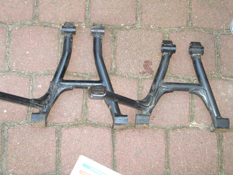

Ich habe noch einen gekürzten Hauptständer für die GS (mit dem das Hinterrad nichtmehr 10cm über dem Boden schwebt).
Den könnte Judith als Werkstattaufbockvorrichtung nehmen.
Der ist einfach provisorisch angebaut, steht sicher, nimmt wenig Platz weg und kostet 10€ + Versand

Bei den Hauptständern gab es Änderungen?
Kannst du mal Bilder von dem der passt und dem gekürzten der nicht passt machen?
Ich glaube für den gekürzten Hauptständer muss der Anschlag am Auspuff verlängert werden.
Wir wollten mal einen gekürzten verbauen, da hat dann aber der Ausleger zum Aufbocken direkt hinter der Raste angelegen.
Das macht es für den Fahrbetrieb her natürlich nicht besser.
Würde den also nur für Arbeiten an der Maschine anbauen (die Federn kann man sich auf ebenem Grund auch sparen).

Hab heute mal ein Bild vom originalen vs. kurzen Hauptständer gemacht:
[attachment=0:33wpabub]CIMG0599.JPG[/attachment:33wpabub]
Hits:	710
Größe:	183,1 KB

sieht sehr gleich mit meinem aus! ich schätze mal ich werds mal versuchen!
