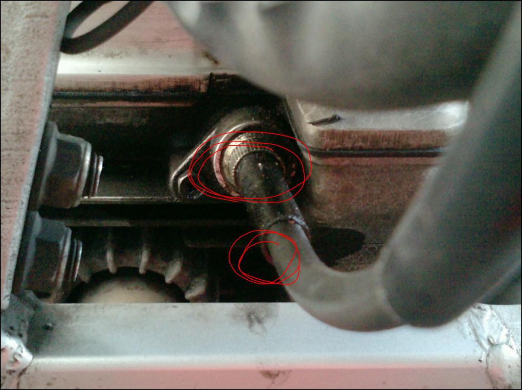

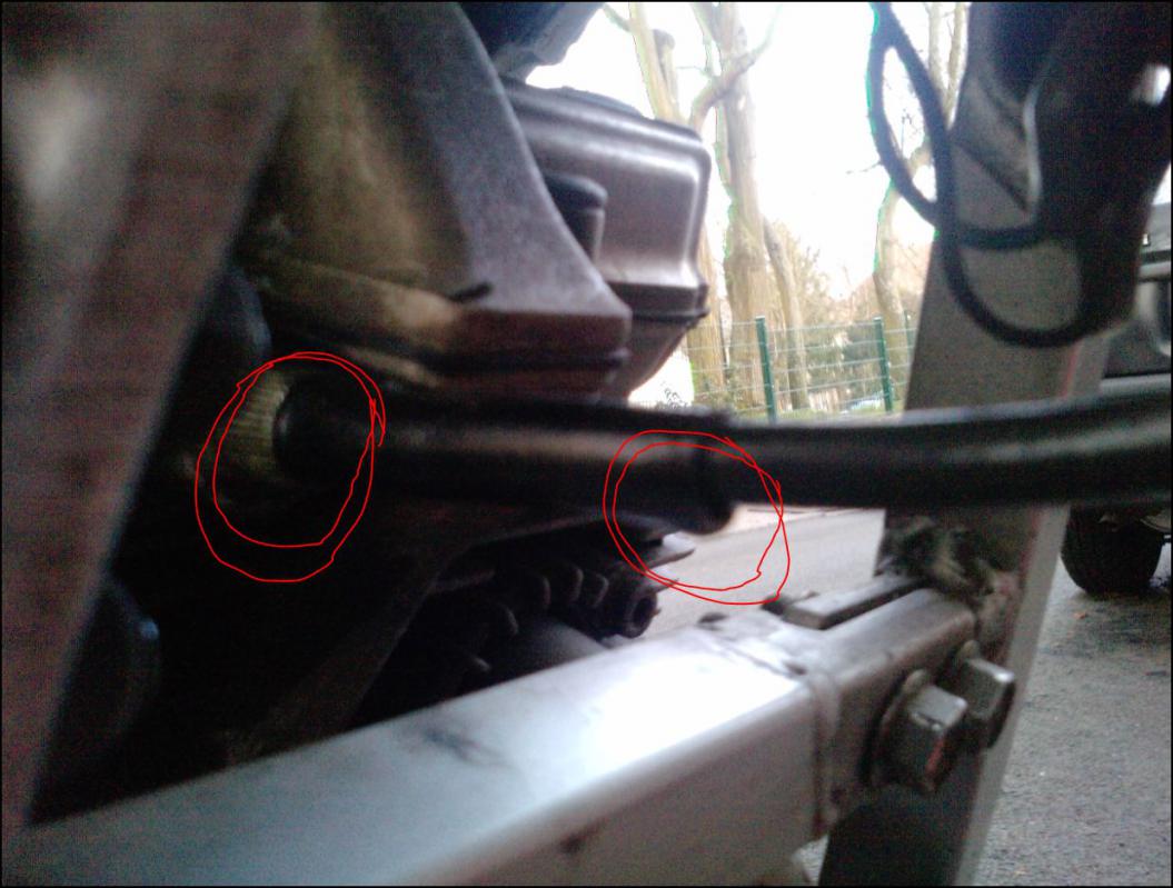

meine GS tropf hin und wieder an der Stelle, wo der Drehzahlmesser aus dem Motor kommt. Es war die letzten 2 Jahre immer mal wieder ein kleiner tropfen, aber letzten Herbst würde es dann doch häufiger. Als ich sie jetzt wieder aus der Garage geholt habe, hatte sich etwas Suppe auf dem Boden gesammelt.
Woran könnte das liegen?

Da ist wahrscheinlich die Welle undicht. Schraube die mal runter und kontrolliere die Wellenaufnahme, ob da irgendetwas gerissen ist oder sonst nicht i.O. ist. Wenn nicht, kauf dir eine neue Welle (8-10 Euro).

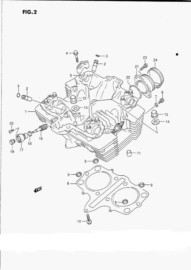

Meines Wissens hat die Welle keine Dichtung, der Antrieb, der im Zylinderkopf steckt aber schon. Dort wird die Dichtung kaputt sein. Auf dem Bild sind zwei Dichtungen, # 18 und 19 abgebildet. Da wird eine oder beide kaputt sein.

Berndy, das stimmt. Deshalb soll er ja da rein schauen. Die Welle selbst kann auch beschädigt sein, so wie es auf dem Bild aussieht kommt da Öl aus dem Gummi-Überzieher am Wellenkopf.

Ja, könnte sein, dass die Hülle einen Riss hat und da das Öl aus der Welle raus kommt.

Aus der DZM-Öffnung drückt Motoröl, wenn das nicht dicht ist. Abgedichtet wird durch die O-Ringe sowie die Welle selbst. Ist eines von beiden defekt, sifft es.
