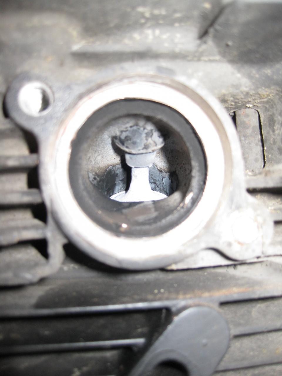

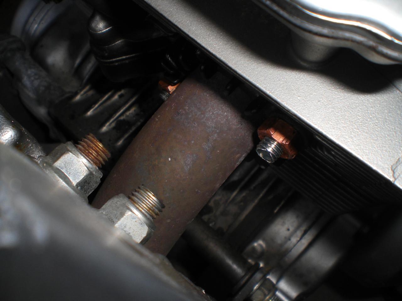

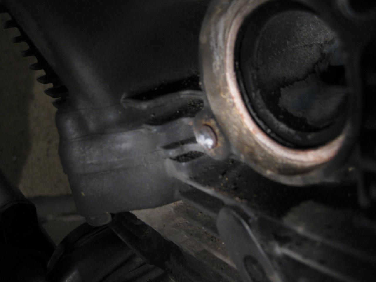

Alt 16.03.2011, 19:50:41   #25
Phaidros
Benutzerbild von Phaidros
Registriert seit: 30.08.2010
Beiträge: 126
Kilometer: 44000
Mal zwei Bilder von den Schraubenresten. Der Suzukimann veranschlagt zwischen 200 und 250 Euro für die Aktion. Ich werd mich anderweitig umschauen und das privat reparieren.
und zu guter Letzt noch ein Blick IN den Motor

Alt 16.03.2011, 20:20:48   #26
Habanero
Registriert seit: 11.11.2010
Ort: Z
Beiträge: 81
Kilometer: ca.20k
Grüße,
probier mal mit nem Drehmel oder so einen Schlitz reinzuschneiden und das Teil dann mit nem Schlitz-Bit auf ner Knarre(wegen Hebel) rauszudrehen.
Hau vorher ordentlich Rostlöser drauf und lass ihn gut einwirken. Evtl auch mit nem Hammer anstauchen.

Alt 16.03.2011, 21:40:05   #27
Sgt.Maulwurf
Benutzerbild von Sgt.Maulwurf
Registriert seit: 19.09.2008
Ort: Dahlem
Beiträge: 715
Kilometer: 47000
Wenn du es schaffst, da einen Schlitz reizukriegen wie Habanero schon gesagt hat, dann versuch es nicht gleich mit ner Knarre, sondern mit einem mechanischen Schlagschrauber. So ein Teil haben wir auch und das bewirkt zum Teil wahre Wunder:
http://upload.wikimedia.org/wikipedi...mechanisch.jpg
Gruß Sgt.Maulwurf

Habanero
Ort: Z
Beiträge: 81
Kilometer: ca.20k
So, ich hab mir heute beim Autoteilehändler 4 Stehbolzen und 4 selbstsichernde
Kupfermuttern für 4,50€ versorgt und auch schon eingebaut.
Das sieht jetzt auch schöner aus.
Hab mal noch n paar Bilder für euch:
