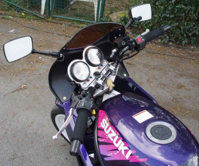

Moin,
ich hab seit geraumer Zeit immense Schmerzen auf der Handfläche außen (Richtung Lenkerende) beim Fahren, langsam macht das echt keinen Spass mehr.
Setup:
Wilbers Eco hinten, wenig länger als original.
Vorne Wilbers progressive Federn
Gabel etwas durchgesteckt bis Lenker
Superbikelenker HiQ
Sitzbank original
Hab sonst keine Probleme beim Zweiradfahren, nur die GS macht mir Probleme.
Woran liegt das, was kann ich tun? Liegt das womöglich daran, das sie hinten höher ist und zuviel Druck auf die Hände übertragen wird?

Checkslist:
Sitzposition - ich sitze relativ weit hinten auf dem Platz für den Fahrer, mein Po läuft direkt gegen die "Kante/Erhebung" zum Soziusplatz, denke das passt.
Lenkerstellung - was kann ich da noch groß anders machen. Manchmal habe ich das Gefühl, der Lenker an sich ist schuld, das da nen flacher gerader besser wäre, aber Superbikelenker sollen ja eig total bequem sein.
Stellung der Brems- und Kupplungshebel - hab ich schon zig mal verändert und versucht obs besser wird, leider nein
Zu harte Federung - hatte das Gefühl, es ist sogar zu weich. Vorne hab ich 10er Oel, wollte sogar auf 15er umrüsten.
Fehlende Gummipuffer unter der Lenkerbrücke - Sind verbaut.
Falsche Griffgummis - Kann sein! Hab Griffgummis von Louis, sind schlichte Gummis mit einem extrem guten Grip, sind wie Originale. Was kann man hier ändern?
Handschuhe die nicht richtig sitzen oder ne Falte schlagen - Habs mittlerweile mit 4 verschiedenen Handschuhen probiert, leider isses egal. Winter sowie Sommer oder Crosshandschuh, alles gleich.
Durchblutungsstörung durch zu enge Kombi, Hosenträger etc.
Körperliche Dinge - kann ich fast ausschließen. Bin kerngesund, Puls wie nen Austronaut. Egal ob Lederkombi, Textil oder Freizeit, hab das Problem immer.
Hat es nichts damit zu tun das sie hinten etwas höher ist und zuviel Gewicht nach vorne drückt? Vll. gibts hier Leute mit Streetfightern und kennen sowas?

dann steck die Gabel wieder so, wie es sich gehört und mach nen anderen Lenker mit anderer Kröpfung drauf!
Und setzt Dich mal weiter nach vorne an den Tank! Ist ja schrecklich soweit hinten zu sitzen! Wenn aber so sitzen bleiben willst, mach Dir am besten nen Ape drauf!

warum steckts du die Gabel durch wenn du ein längeres Federbein drin hast?
damit machst du die gewonnene Agilität durch das längere Federbein wieder zu nicht.
Gabel steckste nur bei längeren Knochen oder kürzerem Federbein durch.
Durchs längere Federbein kommts Heck höher durchs durchstecken, die Front tiefer -> das ganze Gewicht des Oberkörpers liegt auf deinen Handgelenken.
Schieb die Gabel wieder in Uhrzustand zurück und es wird besser auch wenn du hinten hockst.

Längeres Federbein damit sie hinten hoch kommt, vorne durchstecken damit sie vorne runter kommt -> Optik wegen
Da sieht man wieder die Logik, die sich manche einbilden!
Totaler Schwachsinn! Entweder vorne Runter oder hinten Hoch. Beides zusammen geht nicht! Obwohl für nur in der Stadt rumschwuchteln reicht das!
Da ist es echt kein Wunder, wenn Dir die Spaghettihände weh tun!
Wenn schon auf Blenderoptik machst, dann wenigstens mit Hirn. Aber wenn man keine Ahnung hat, lässt man am besten die Finger weg vom Fahrwerk.

Trotz allem solltest du über deine Sitzhaltung nachdenken, nicht nur, dass dir mit ausgestreckten Armen die Hände wehtun, du kannst auch nicht ordentlich manövrieren. Hat dir das dein Fahrschullehrer nicht beigebracht? Ist ja wie bei den super coolen Typen im Auto, die meinen den Sitz fast in Liegeposition bringen zu müssen, damit sie die Arme ausstrecken, weil das ja so cool ist, aber wehe wenn dann mal ne Gefarensituation kommt...
Falls deine Hände bei optimierter Sitzposition noch immer wehtun, es gibt Handgelenksbandagen auch bei den großen Dreien.

Eier an den Tank ist gut, dazu die Gabel wieder in die originale Position (wie bereits mehrfach geschrieben).
Und jetzt kommt etwas Konditionsarbeit hinzu: Den Rücken schön gerade und etwas auf Spannung halten, die Arme leicht angewinkelt und die Hände locker am Lenker. Man stützt sich beim Motorradfahren möglichst wenig am Lenker ab (weil man sonst den Lenker nicht locker führen kann), sondern viel über die Schenkel am Tank und Spannung im Rücken.
Sollte diese Position bei dir nicht möglich sein, solltest du über einen anderen Lenker mit anderer Höhe und/oder Kröpfung nachdenken.

Bei den Moosgummigriffen (die für 9,95€) kann man die Kappen entfernen.
Der Außendurchmesser der Moosgummigriffe gegenüber den originalen Griffen ist "schon beachtlich" und man merkt es sofort beim zupacken !
Ich hatte die Moosgummigriffe selbst gefahren, da ich mit dem Außendurchmesser der originalen Griffe nicht zurechtkam ( etwas längere Finger als "normale Frau'n" )
Das fahren war echt bequemer.
Hier sieht man(n) es genauer.
Hits:	938
Größe:	98,2 KB
