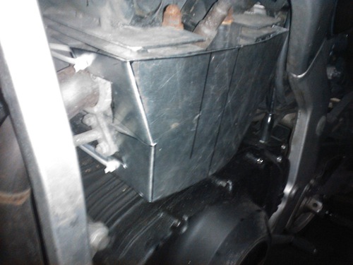

Der erste Prototyp ist montiert. Morgen wird getestet wie er sich schlägt.
Material: Aluminium 1mm was im Keller rumgelegen ist. Montage vorübergehend Kabelbinder. Arbeitsaufwand. Von Abmessen bis Montage so 20min
Sofern sich das bewährt wird das teil mit schwarzem Lack versehen und mit Draht fixiert. Anbei noch ein zugegeben mieses Foto

Das Motoröl ist doch genau da nicht, wo die größte Hitze entsteht - in der Brennkammer. Und im Zylinderkopf direkt darüber ist es sehr schnell warm genug, dass das Öl ausreichend Temperatur hat - das ist die thermisch höchstbelastete Mechanik am Motorrad überhaupt. Im Getriebegehäuse dagegen bleibt das Öl kalt und zäh und gelangt deshalb auch schwer nach oben in den Zylinderkopf, wo es dringend zu Schmierung und noch dringender zur Kühlung gebraucht wird. Die Kühlrippen und den Kopf zu verhüllen erwärmt das Öl im Gehäuse nicht und kurbelt damit auch den Ölkreislauf nicht an, erhöht aber die Temperaturen am Zylinderkopf - vor allem an den ohnehin hochbelasteten Auslassventilen. Das ist IMHO Blödsinn und im schlechtesten Fall schädlicher als kaltes Öl.
Wenn schon sehr kurze Winterfahrten, dann mit dem richtigen Öl und verhaltener Fahrweise statt Tim-Taylor-Abdeckung.

dachte mir halt, wenn der Zylinder, schneller auf Temperatur kommt, erwärmt sich das durchfließende Öl auch schneller. Bin heute mit dem Konstrukt mal in die Arbeit gefahren. Das Öl hat sich schon schneller erwärmt als ohne.
War auch nur ein Test.
Wie siehts aus wenn ich eine "Verkleidung" vor den Auspuffrohren anbringe, dass Quasi die Wärme vom Auspuff nicht vom Wind weggetragen sondern direkt auf die Ölwanne strahlt? Würd das eventuell mehr helfen?

Eins hab ich aber noch bemerkt. Durch die Konstruktion läuft der Motor deutlich schneller ruhiger und brauch auch nach kurzer Zeit keinen Choke mehr.
Das liegt nicht am Öl, sondern daran dass die Zylinder schneller warm werden und somit weniger Benzin an den Zylinderwänden kondensiert. Dadurch kann man den Choke schneller zurücknehmen. Das zeigt auch, wie schnell Zylinder und Zylinderkopf auf Temperaturen kommen. An der Öltemperatur im Motorgehäuse ändert das nichts, verleitet aber zu höheren Drehzahlen als mit kaltem Öl ratsam wären.
