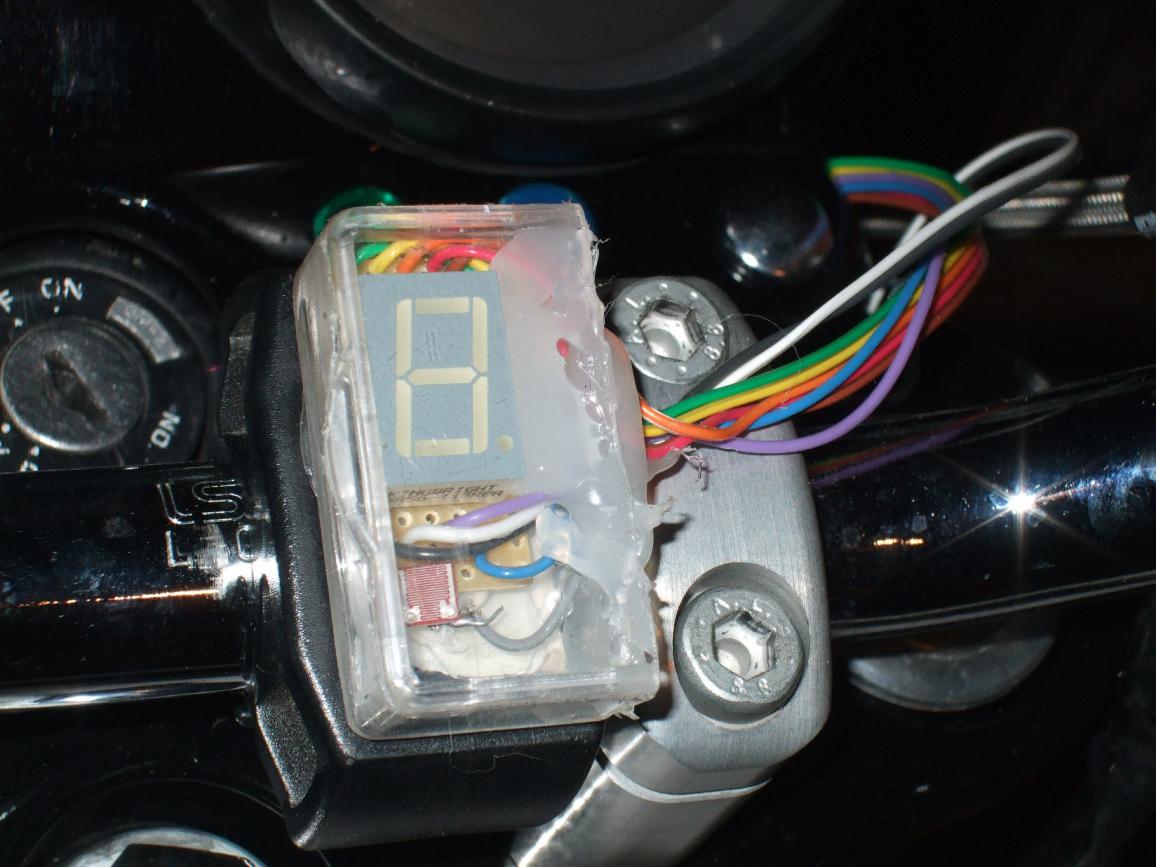

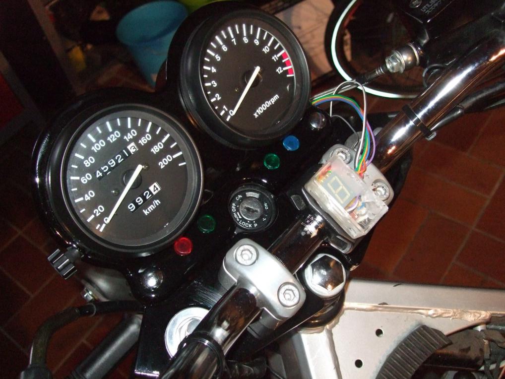

so, mal wieder ein Stückchen weiter gekommen.
Ganganzeige ist fertig und funktioniert 1A.
Verbaut habe ich wie beim Testmodell eine 7-Segmentanzeige mit 21 mcd, jetzt aber in 9mm statt 14 mm. Reicht vollkommen aus.
Auch wieder mit Fotowiderstand.

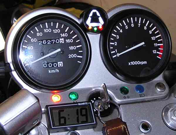

Und sowas gibts auch mit Öltemperatur und passend zum Cockpit
..... allerdings nur rot oder blau. Diese mehrfarbige Version gibts nur 2x.

Wie ahst du das mit der Ganganzeige hin bekommen? wo wird die angeschlossen?
Zero DSR MY24 (Elektrisierend)
Alt 08.02.2012, 08:17:03   #5
Kaffeeschlürfer
Registriert seit: 28.07.2011
Ort: Rottal-Inn
Beiträge: 30
Habe mir einen GSX400 Gangsensor bei ebay gekauft, diesen gegen den originalen Gangsensor ,der das Leerlauflämpchen gegen Masse schaltet, ausgetauscht.
Habe mir dann eine Diodenmatrix gelötet, Alles entsprechend verkabelt und angeschlossen.
Bei meiner 7-Segment -Anzeige habe ich zusätzlich noch einen Fotowiderstand eingelötet, welcher die Helligkeit regelt. Draußen dunkler - Anzeige wird auch dunkler.
Außerdem habe ich noch einen 5V Festspannungsregler, 2 Kondensatoren und eine Diode zur Spannungsversorgung gelötet.
Kann per mail versch. Bauanleitungen zukommen lassen.
Kaffeeschlürfer ist offline   Mit Zitat antworten
Alt 09.02.2012, 21:21:23   #6
Ging das Austauschenn leicht von der Hand?
Alt 10.02.2012, 14:06:53   #7
Kaffeeschlürfer
Ort: Rottal-Inn
Beiträge: 30
Oberhalb des Ritzels ist der Sensor für die Neutralanzeige verschraubt. Ritzelabdeckung runtermachen dann sieht man den ' oftmals' sehr verdreckten Sensor. Dessen Kabel läuft dann nach hinten unter die linke Seitenverkleidung.( blaues Kabel )
Austausch geht fix. 10 Minuten. Wichtig dabei - beim Austausch nicht vergessen den Dichtring wieder mitzuverwenden.
Beim GSX 400 Sensor ist die Kabelbelegung entgegen dem Uhrzeigersinn !!

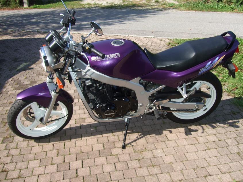

Standard Habe fertig !
So, es ist vollbracht !!
Vorher Milka - jetzt black beauty !

Alt 11.02.2012, 23:40:49   #11
Wow! Glückwunsch! Ist dir gut gelungen. Dann kann der Sommer kommen.
Schicke mir doch mal bitte die Baupläne für deine Schaltanzeige. Will mir das mal näher anschauen.

Alt 14.02.2012, 17:19:37   #12
CrashZero
Registriert seit: 12.12.2011
Ort: Stahnsdorf
Beiträge: 43
Kilometer: 23500
Wirklich sehr schick! Sag mal, was ist das denn für ne Sitzbank? Also ne originale, wenn ja, welches Baujahr? Aber gefällt mir echt gut.

Alt 14.02.2012, 18:12:10   #14
Beiträge: 7.398
Ist von keinem Baujahr, sondern ne frisch bezogene!
