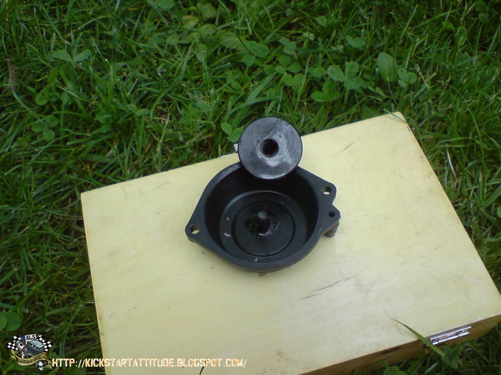

Hi Leute,
was ist hier passiert? Auf dem Bild im Anhang werdet ihr sehen, dass jemand die Nippel oben am Vergaserdeckel abgetrennt hat.
War das ein Entdrosselungsversuch und sind die nicht eigentlich zum Synchronisieren gedacht?
Jedenfalls wenn die Löcher offen sind saugt die GS dadurch Luft, läuft unrund, reagiert verzögert, schwer im Standgas einzustellen. Halte ich die Löcher zu läuft sie stabil, meine Finger werden richtig angesogen.
Das ist doch 100% so nicht in Ordnung, die Drosselungsmaßnahmen scheinen ja anders zu sein, original ist es auch nicht, hat jemand mit einer Feile o.ä. entfernt.
lg,
Marc

Sieht aus als wenn es abgebrochen wäre. Das muss auf jeden Fall ein neuer Deckel her.
Alt 09.06.2012, 10:33:49   #3
Beiträge: 8.814
Zwei neue Deckel. Oder du findest etwas, was du da draufkleben kannst um später mal zu synchronisieren und machst ne Gummikappe drüber, so wie das im originalen aussieht.

Entweder sind die bei der Lagerung weggebrochen oder mein Vater hat die Jahr und Tag so schon gefahren.
Ich habe noch einen Satz "gedrosselte" Vergaser, von denen kann ich die Deckel nehmen, muss nur gucken was für Änderungen ich dann im Deckel vornehmen muss

So wirds wohl schlecht zu fahren sein, wenn du schon im Stand merkst, dass sie wie nen Sack Nüsse läuft

Mit dem abgebrochenen Stutzen am Vergaserdeckel könnte man versuchen ein passendes Messing oder Alu-Röhrchen einzupassen, falls man keinen Deckel mehr bekommt. Dann klappt das auch mit dem Synchronisieren. Dicht muss es aber sein. Also muss man dann auch eine passende Kappe dazu bauen.

Die GS hat einen Unterdruck/Gleichdruckvergaser. Das heißt die Drosselklappe ist nicht das Bauteil das direkt dafür verantwortlich ist wie weit der Querschnitt im Vergaser freigegeben wird. Denn hinter der Drosselklappe ist noch der Schieber der durch Unterdruck angehoben wird. Die "Unterdruckkammer" ist der Raum unter dem schwarzen Deckel wo der Nippel abgebrochen ist.
Dadurch das der Nippel ab ist kann kein guter Unterdruck aufgebaut werden und der Schieber hebt sich gar nicht gescheit an.
Es geht also nicht um die Menge der Falschluft die durch dieses Loch angesaugt werden kann, sondern das der Unterdruck für den Schieber versaut wird.

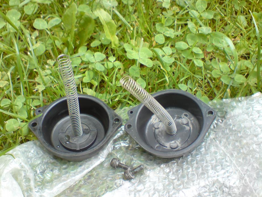

So, Donnerstag konnte ich die Deckel endlich tauschen.
Allerdings sehen die Deckel anders aus als im Drossel-FAQ. Da kann man keine Anschläge rausnehmen. Sind das jetzt "gedrosselte" Deckel oder nicht?
Federn scheinen gleiche Länge zu haben.
Bei den Vergasern, von denen ich jetzt die Deckel abgemacht habe ist nur ein Loch (ca. 4mm) im Vergaserschieber von unten. In meinen aktuell verbauten Dynojet-Kit-Vergasern sind zwei Löcher drinne, die jedoch mit weißen Käppchen verschlossen sind.
Ich steige da nicht mehr durch wo jetzt Löcher im Schieber sein müssen oder nicht, denn leider weiß ich auch nicht von welchen BJ die Vergaser alle sind.
Bilder sind angefügt.

Wenn die Röhrchen lang sind, sind die Deckel für eine gedrosselte Variante.

D.h. nur die Röhrchen kürzen würde keine Abhilfe schaffen?
Streetfighter89 ist offline   Mit Zitat antworten
Alt 24.06.2012, 20:24:59   #29
Nö, das soll es nicht heißen.
Ich wollte damit nicht mehr ausdrücken, als ich geschrieben habe.
Die gedrosselten Vergaserdeckel gibts mit aufsteckbaren/abnehmbaren Gasschieberanschlägen und eben mit Gasschieberanschlägen, die nicht abnehmbar sind.
Möglicherweise klappt das mit dem Kürzen. Aber auf eigene Gefahr.
Die Gasschieberanschläge verhindern ja nur, dass die Gasschieber ihre höchste Position einnehmen, also den größtmöglichen Durchlass freigeben können.
Wenn man die langen Röhrchen entsprechend kürzt, ist das quasi dasselbe als wenn man die aufgesteckten Röhrchen entfernt.
