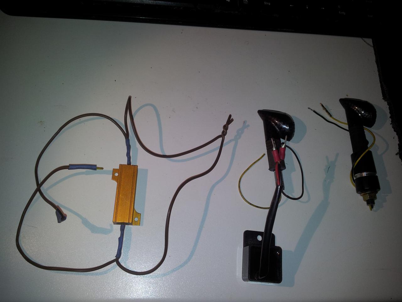

Es geht darum, dass ich LED Blinker an meine Susi anbauen möchte.
Habe welche von einem Kollegen gekauft 4 Blinker 1 Relai und 2 Wiederstände,
Bild ist im Anhang.
Ich sehe ja das der Wiederstand 4 Anschlüsse hat benutze ich jeweils einen Wiederstand für z.b 2 Blinker Hinten und einen für die beiden Blinker vorne??
Ist es egal welchen?
Stimmt das denn alles so oder fehlt mir noch was?

Also ich musste lediglich ein Relais einbauen. Ohne Widerstand. Ist doch glaube ich entweder/oder.
Wäre vielleicht interessant was da so an Hersteller/Typ o.ä. draufsteht ....

Schau mal in die FAQ:
http://forum.gs-500.de/showthread.php?t=10279
Mit Widerstand und lastunabhängigen Relais könnte es sein, dass man die Diodenschaltung nicht benötigt. Normalerweise wird jedoch pro Blinker jeweils ein Widerstand verbaut, um auf die richtige Leistungsaufnahme zu kommen.
Zuverlässige Abhilfe schafft das Blinkrelais von Kellermann, dann benötigt man keine Bastelei und auch keine Widerstände.

ATE RB50/7
7R5 J 2509 steht auf dem Orangenen Wiederstand.
Werde aus dem Faq nicht wirklich schlau.....
Kapiere es glaubig langsam^^ das Relai von der Susi ist Hinten am Heck oder?

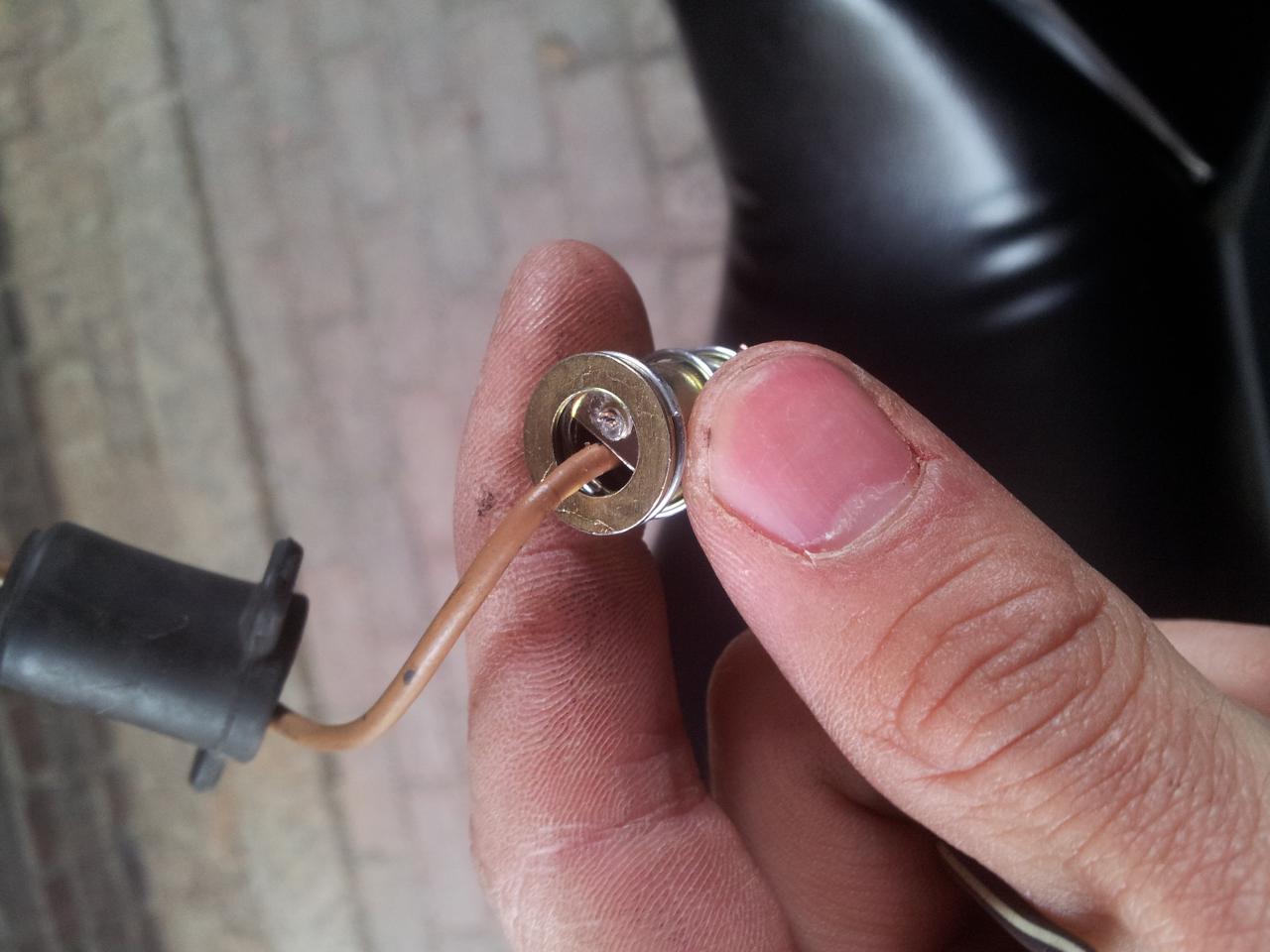

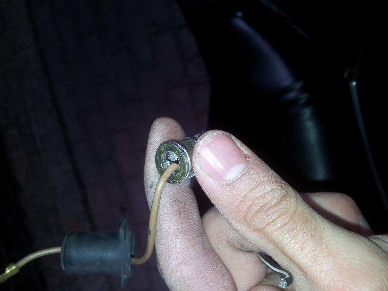

Habe es geschafft..... hat nur 3 Stunden gedauert haha....
So aber dummerweiße ist mir ein Gewinde abgebrochen...
Habe dann gleich bemerkt das mein Standlicht nicht funktioniert begutachtet und gemerkt... Kabel gebrochen ....
Das Schwarze....
Woher kriege ich das Teil neu, sprich wie heißt es, wie Teuer ist es.

Wozu willst du ein neues Teil kaufen? du musst das alte Kabel kürzen/austauschen je nach Zustand und dann neu anlöten.
MfG
