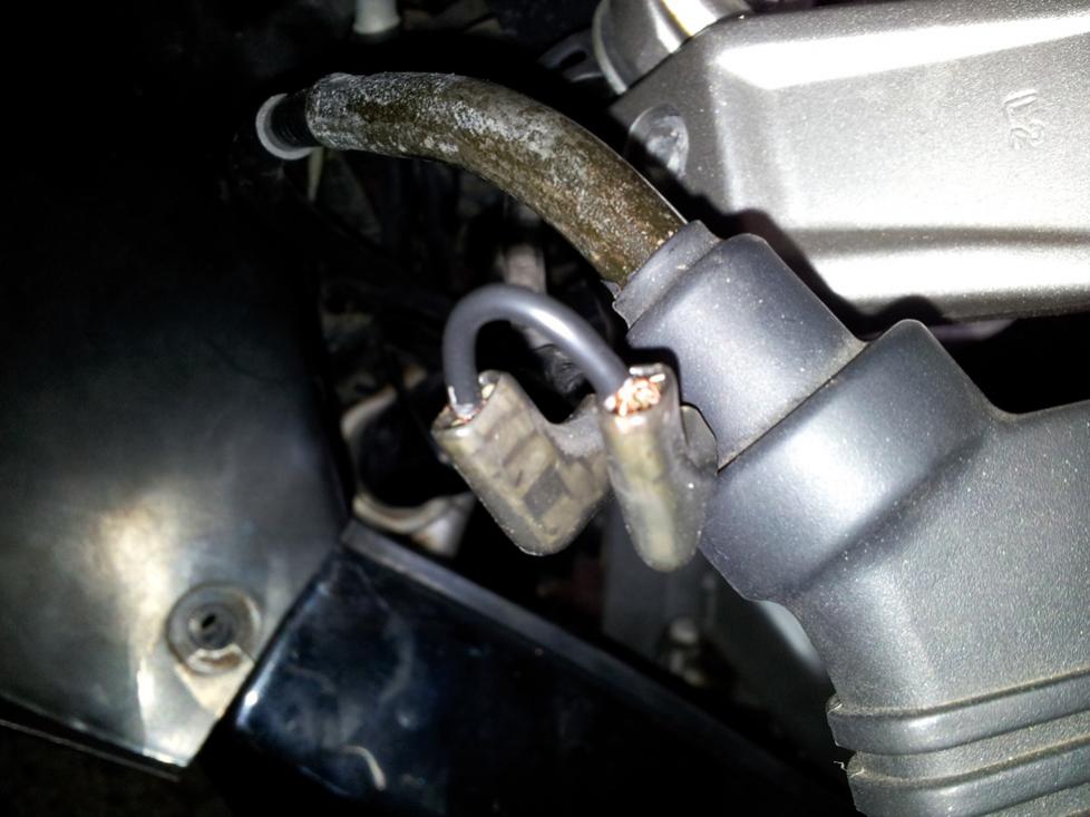

Ich würde zwei Sachen machen:
  1. Kupplungsschalter überbrücken: Damit schließt du den als Fehlerquelle aus und das Ding braucht (wie SMW oben schon schrieb) sowieso keiner.
  2. Wenn es dann noch nicht geht: Rechte Lenker-Armatur abbauen, reinigen, Kontakte pflegen und Kabel sowie Steckverbindungen prüfen. Den Killschalter nicht vergessen.
Alt 03.04.2013, 18:43:54   #25
Das erinnernt mich an meine Probleme mit dem Starterrelais. Allerdings hat meins immer geklackt.
Es kann sein, dass der Anlasserschalter minimal oxidiert ist. Dazu müsste man die Armatur aber komplett zerlegen und den Schalter reinigen, die Kontaktstellen blank schleifen.
Um den Kupplungsschalter auszuschließen, könnte man den kurzschließen. Also einfach die beiden Kabelschuhe, die an den Kupplungsschalter gehen, verbinden. Da hat man quasie den Schalter geschlossen. Wenn es dann zuverlässig funktioniert, hat der Kupplungsschalter eine Macke.
Wenn die Kabelschuhe leicht abzuziehen sind, sollte man die etwas nachbiegen, das kann schon helfen.

Okay, ja werde das mit dem Kupplungsschalter mal testen. Also einfach die beiden Stecker rausziehen und mit nem Draht oder so verbinden.

So gerade mal den Kupplungsschalter kurzgeschlossen, und nun klappte es bei jedem Versuch. Entweder zufall oder es liegt wirklich daran. Ich versuche es aber nachher nochmal mehrsmals. Ich Depp, hätte ich das mal direkt am Anfang gemacht.
Da wo man die beiden Kabel draufsteckt, befinden sich links und rechts daneben, zwei schrauben, soll ich die mal aufschrauben?

Senda ist offline   Mit Zitat antworten
Alt 04.04.2013, 18:27:01   #35
Schrauben abschrauben und du hast den Schalter in der Hand.
Ich glaub ich hab bei einer Maschine den Schalter einfach ausgebaut. Die Kabel trafen sich im Lampentopf. Dort den Stecker getrennt und schon konnte ohne Kupplungsschalter gestartet werden.
Haste nur nen Phasenprüfer benutzt?
Da kommt die Empfindlichkeit ja auf die Aufnahmeleistung der Lampe an...
Leg dir ein Multimeter zu. Selbst die billigsten (6-10€ in jedem Baumarkt) machen einen sehr guten Job.
Schließlich willst du bei Schaltern ja nicht zwingend die Spannung sondern den Widerstand der Leitung messen.
Alt 04.04.2013, 18:29:46   #36
Senda
Registriert seit: 31.03.2013
Beiträge: 26
So, nochmal abgemacht und wieder normal draufgeschlossen und ging nicht an.
Wieder abgezogen, kurzgeschlossen und es geht.
Wird also wohl daran liegen. Die beiden Stifte sind so orang-rot. Werden
wahrscheinlich Kupferstifte sein oder? Denke mal, dass es nicht oxidiertes Eisen ist. Weil mit Schleifpapier drüber gehen hat auch nicht gebracht.
Das dumme ist diese beiden Schrauben von dem Teil wo auch die Stifte rausragen, sind so klein. Muss mal gucken ob ich das Teil gleich aufkriege.

Ja, sind Kupferkontakte.
Miss mal die Kabel durch. Vielleicht liegt es ja nicht am Schalter sondern irgendwo auf dem Weg.

Ja aber mit dieser Überbrückung klappt es ja problemlos. Also muss es doch an den Kupferstiften bzw. dem was sich darunter verbirgt liegen oder?

Diesen Schalter habe Ich. Bei mir ist dieser Plastikstift, der ja herausragt, schon deutlich abgenutzt und kürzer, aber denke mal, dass es an den kontakten im inneren liegt, da er teilweise während ich die Kupplung gezogen hatte beim 5. Startknopf drücken dann anging.
Ich versuch die im inneren mal ein bisschen blank zu schleifen und Kontaktspray drauf, sonst bestelle ich es bei eBay neu.
Alt 04.04.2013, 19:48:35   #41
Das ist ein simpler Microschalter. Leider gibts den nicht im Elektronikladen zu kaufen.
Soweit ich weiß, sind nicht zerlegbar, also die Kontakte im Innern zu reinigen wird nicht so ohne Weiteres klappen.

Ja ich werde mir jetzt bei eBay einen neuen bestellen für 10€, da dieser Schiebeschalter einfach schon so abgenutzt ist, dass er selber nicht mehr richtig reagiert.

Ja ich hatte am Anfang nur die "Stifte" und "Schuhe" davon gereinigt, abgeschliffen und mit Kontaktspray eingesprüht, hätte nicht gedacht, dass es an dem Teil im Inneren liegt. Naja egal, selbst schuld.
