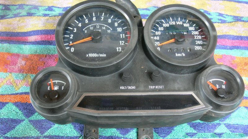

Meine alte Z1000J. Ich werd da jetzt wohl den Tacho oder das komplette Cockpit einer GPZ 600 R für nehmen. Falls ich nur den Tacho nehm, müsste ich zwei Anzeigelämpchen selbst basteln - dazu mal ne Frage: muss z. B. das blaue für Fernlicht noch zusätzlich mit "High Beam" oder nem Scheinwerfersymbol etc. gekennzeichnet sein und 1,7 Watt haben, oder reicht es, stumpf z. B. dieses Lämpchen http://www.conrad.de/ce/de/product/8...lauInhalt-1-St oder solche LEDs http://www.louis.de/_30798d20c9d6feb...nr_gr=10031164 zu verbauen (ein fieser Prüfer könnte ja unterstellen, dass bei nicht beschrifteten Lämpchen nicht jeder gleich erkennt, für was die jeweils zuständig sind...)?

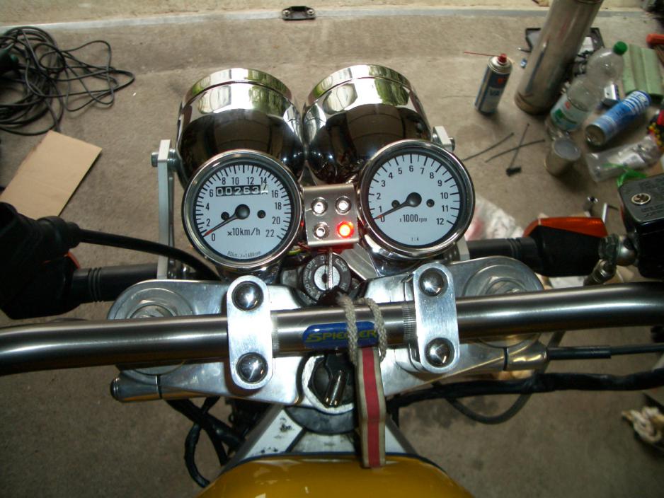

Alt 07.09.2013, 15:11:09   #8
Naja, ein bisschen hübscher kannste das ja machen.
Das Auge prüft mit ^^
Ich hab damals die LED´s in gebürstetes Alu gebettet:
Hits:	1599
Größe:	94,9 KB
Hits:	1181
Größe:	92,5 KB

Sieht gut aus. Kawa-Cockpits der 80er sind ja allesamt irgendwie grottig designed - viel Plastik,wenig Ästhetik.
DAS kann auf jeden Fall nur eine Zwischenlösung sein.
Hits:	706
Größe:	96,5 KB

Na dann sollte ein Tacho mit 220 doch eigentlich kein Problem sein.
Die Kiste läuft eh keine echten 219 :P
Wennde so´n MMB-Tacho brauchst, sag bescheid...sollte ich nich in schwarz und weiß da haben. Ebenso DZM, wenn du ein homogenes Cockpit willst ^^
Ne du, ich glaube da müssen noch die 6,5 km/h aus der EG-Rili aufgerechnet werden. So ähnlich wie bei dem Winterreifengedönse...
Also ein 230 km/h-Tacho sollte dann passen....
