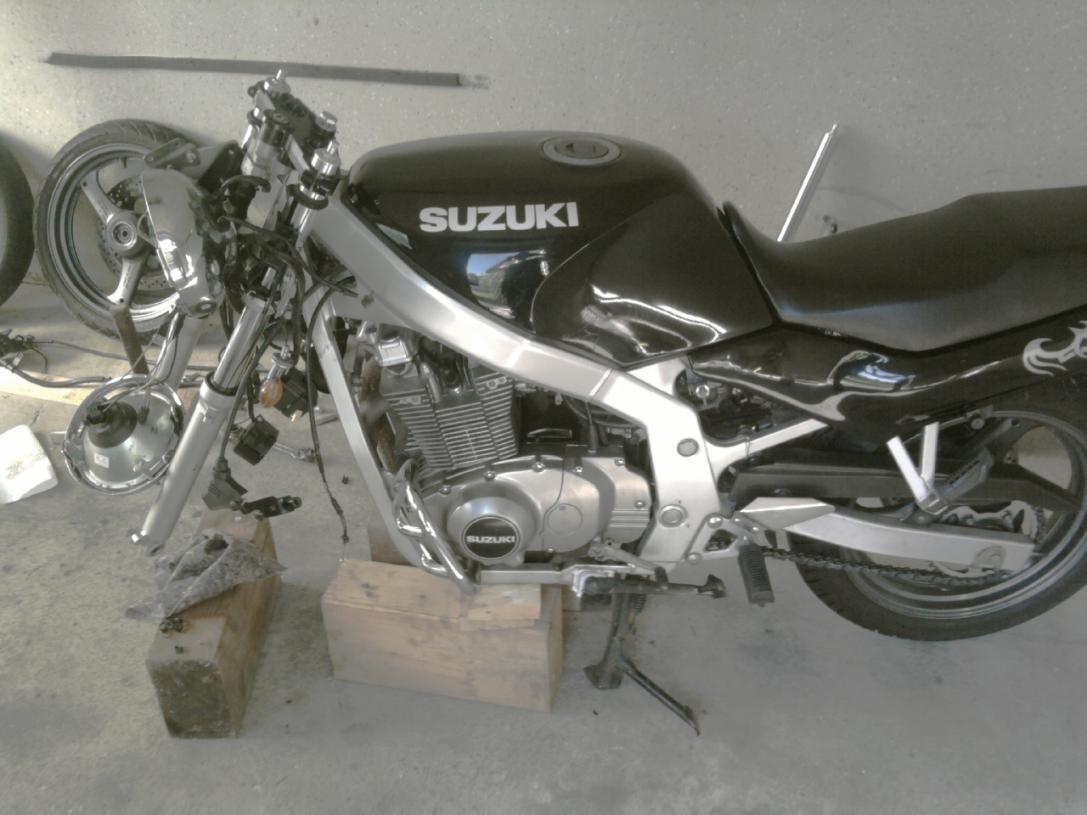

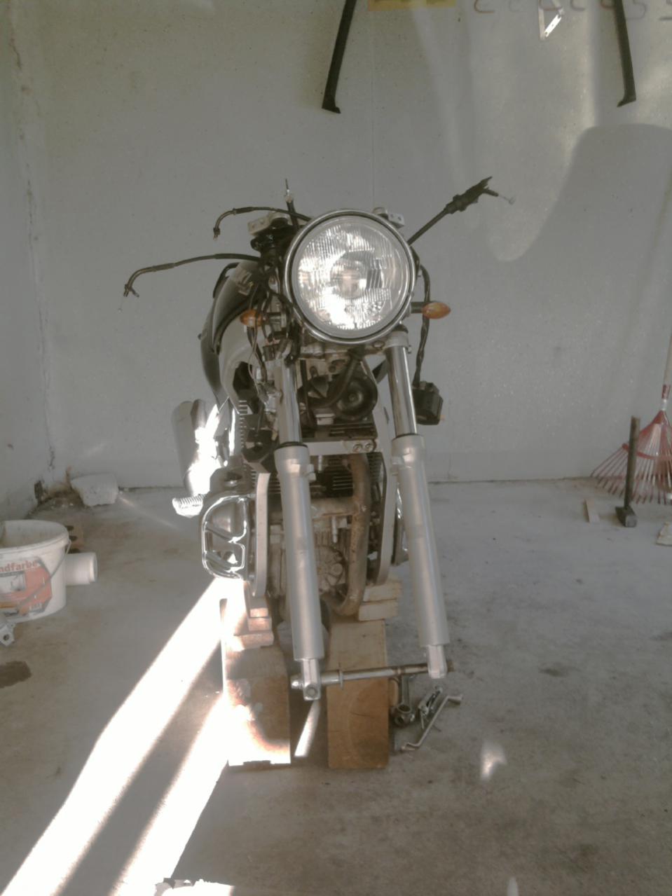

Multitasking Harry
Also bei mir sah das dann so aus:
(Und natürlich so wie SWM schon geschrieben hat: Die Radachsen lösen und die Bremse demontieren.)

Alt 17.03.2014, 19:56:58   #6
Sieht auch abenteuerlich aus
Alt 17.03.2014, 20:30:32   #7
Form follows function
